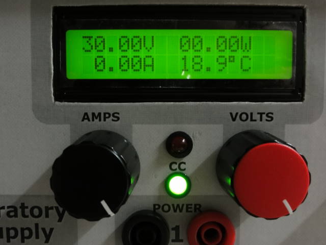

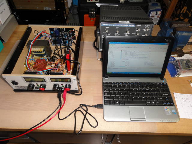

Vandaag even mijn voeding gedebugged. Best wel vreemd dat zonder enig soldeer werk mijn afronding bug van mijn vorige post is opgelost. Super handig met de pickit2 (de rode module op de foto), de voeding kon de hele tijd gewoon aan blijven staan aangezien ik op de print ICSP aansluitingen (één per kanaal) had gemaakt.
De display geeft nu netjes 0.00A aan als er geen stroom loopt, dus de 'bug' is opgelost. En aangezien mijn 2x16 LCD geen graden ( ° ) symbool in zijn karakterset had, heb ik dat er maar even bij geprogrammeerd via een 'eigen' karakter.
Flash2b, is die voeding digitaal gestuurd? Dus ook via de computer te bedienen? Zo ja, heb jij hier toevallig een schema van? Ik ben al een tijdje bezig met een 12 bit DAC based voeding te ontwerpen .
Laptop is zo te zien aan het scherm (picbasic) voor ICSP van de uc.
@Technokiddy
Nee, de voeding is analoog gestuurd, ik heb niks aan het oorspronkelijke schema van de CO Labvoeding 2011 aangepast. Digitale deel, idd geschreven in picbasic, is puur voor de spanning, stroom en temperatuur uitlezing. Stroom meting doe ik over de originele shunt op de CO Labvoeding print, dus over de 2x 0.33Ω die parallel staan.
@Technokiddy: Pros heeft ooit een hele mooie gemaakt, deze ben ik ook aan het bouwen met mijn eigen extra features, alleen heb ik nu wat problemen met de stroomuitlezing en stroom instelling. Deze klopt niet met de werkelijk stroom die er loopt.

@flash2b: ha, leuk om weer een paar van die printjes in gebruik te zien En een nette uitlezing erop gemaakt, mooi kastje erom, helemaal compleet. Alleen lijken de aansluitbussen wat dicht op elkaar te zitten?

@flash2b: ha, leuk om weer een paar van die printjes in gebruik te zienEn een nette uitlezing erop gemaakt, mooi kastje erom, helemaal compleet. Alleen lijken de aansluitbussen wat dicht op elkaar te zitten?
Aansluitbussen zitten op 19mm, perfect dus.
