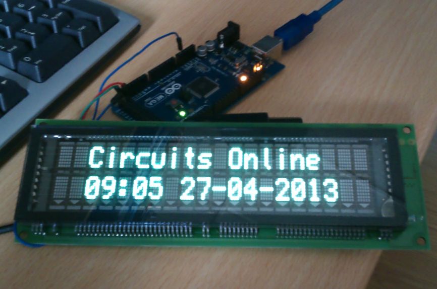

Onlangs nog een aantal van deze grote 2x20 VFD displays kunnen kopen, niet goedkoop, wel erg mooi.
http://www.uploadarchief.net/files/download/resized/co_2_20_vfd.jpg

Op 27 april 2013 09:14:07 schreef Roland van Leusden:
Oei ... net nog een 6x40 aan $40 laten liggen bij Halted in Santa Clara. Had die dan beter meegebracht voor je.
Is inderdaad mooi maar wat doe je er mee he :-).
