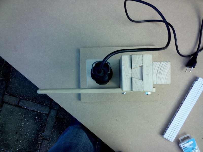

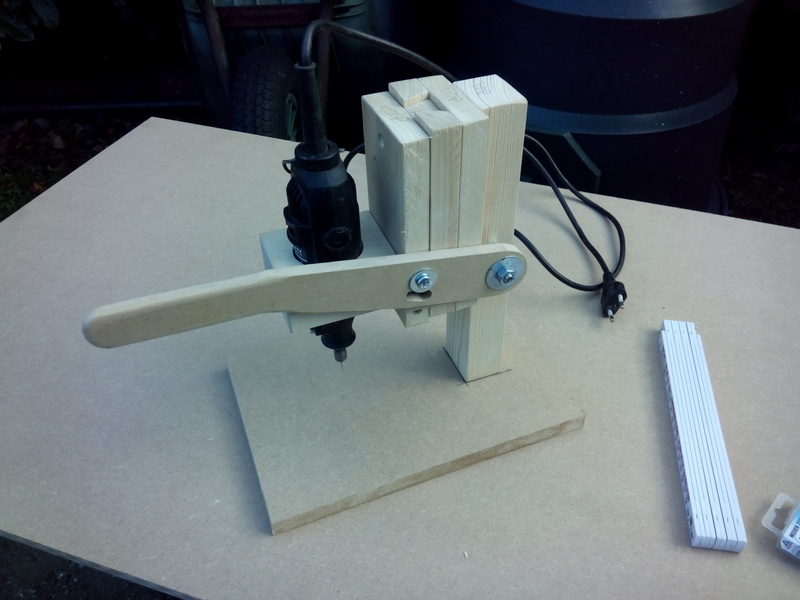

Niet echt echt een elektro project maar wel het showen waard denk ik.
Na een jaar of 2 een stuk minder actief hobbyen ben ik het nu weer een beetje aan het oppakken. Onderdeel daarvan is het in orde maken van mijn persoonlijke printplaat fabriek. Ik boorde altijd mijn printjes gewoon uit de hand. Prima te doen maar gaatjes wilde nog wel eens niet in het midden van het pad zitten doordat het lastig is de boor precies haaks op de print te houden. Daarom dus een printboor gemaakt.
http://www.uploadarchief.net/files/download/resized/printboor_01.jpg
Zoals te zien heb ik wat geëxperimenteerd met het bevestigen van de arm. Uiteindelijk ervoor gekozen om het draaipunt aan het bewegende deel te maken en het achterste gat wat groter uit te boren.
http://www.uploadarchief.net/files/download/resized/printboor_02.jpg
Hier is de schuivende constructie te zien. Op de foto lijkt het alsof er veel speling op zit maar dat is schaduw.

Mooie constructie @leime, zo blijkt hout ook hier erg functioneel te zijn.
De onderdelen zou je mogelijk later kunnen vervangen door metalen onderdelen. En dat is iets wat je nu beproefd hebt met deze constructie.

@Lieme, als je een LED onder het boorgat zet kan je duidelijker uitlijnen ;)

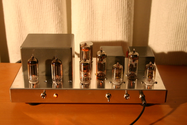

Ik heb ook weer een nieuwe :)
http://www.uploadarchief.net/files/download/img_5160.jpg
Dit project bestaat uit onderdelen die ik geruild heb of nog op voorraad had, ik heb zo minst mogelijk gekocht. Dus heb ik voor E60,- een 2x2.5W buizenversterkertje gemaakt. Minimi gaat straks bij mijn vriendin staan. Zij heeft ook de naam gekozen, vanwege zijn kleine afmetingen: 25x15x10cm. Voor zulke kleine afmetingen kan hij nog best wat geluid teweeg brengen, en het klinkt ook lekker.
Ik heb zelf de grotere 2e26SE nog en die heeft het dubbele aan vermogen. "Minimi" mist de headroom voor mijn muziek en volume. Ik heb het graag luid ;)En ook nog eens metal- Wintersun, Amon Amarth, Finntroll anybody? daar heb je je bass wel voor nodig...
Disclaimer aan de hand van dit hilarische topic. Ik houd van buizen omdat het zo lekker bouwt en er ontzettend gaaf uit ziet. Je hoort me niet beweren dat buizen "altijd" beter zijn dan transistors. Wel leuker en zo veel mooier ;)

Waar heb jij die transfokappen vandaan dan?
Ik denk dat ie die zelf maakt :)
Sweet een niet symetrische opbouw !
Is het deksel nou alleen gezet ?
Niet te zien op de foto.
Ziet er wel erg strak uit :-)
Wauw, wat een mooie buizenversterkers. Ik wou dat ik wat meer spullen had liggen want voor 60 euro wil ik ook wel zon bakje :D. Wat zijn dat trouwens voor transformators, iets naamloos van een beurs?
Ja, dat klopt. maar dat gaat alleen voor kleine vermogens trafo's, anders raken ze makkelijk oververhit. Opgebouwd uit 1,5mm modelbouwplastic, direct op de trafo gelijmd. Veel schuren en een aantal laagjes hamerslaglak van Motip. Dit ampje heeft geen deksel- als je tenminste zo'n gaaskap bedoelt? Ik vind die dingen zo lelijk. Ik hou ervan om ze te zien gloeien. :D
Vergeten te vermelden, van links naar rechts:
2x EY91 - 6J4/0C2 - EL95 - 6AK5W als triode - en nog een uitgangsset. Die 6J4 en 0C2 werken als spanningsregelaar. Ik zag helemaal géén rimpel op mijn scoop in een zeer gevoelige stand.
Gideon, die voedingstrafo is mij onbekend... een oude Siemens dacht ik. die twee UGT's zijn vrij bekende trafootjes van Telefunken voor EL95. 12K:4R. er staan er een paar op Marktplaats. Eentje had ik uit een oude bandrecorder gehaald, en dat zette het balletje aan het rollen. Maar ik heb veel kunnen ruilen hoor :P en restjes...
Daar in tegen heeft 2e26 mij zeker E400,- gekost.
