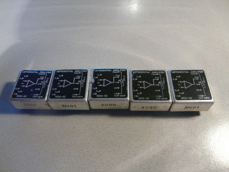

Deze modules kwam ik laatst tegen in een doosje discrete opamps, op de beurs in Driebergen.
Type DOA-42 differential amplifiers.
http://www.uploadarchief.net/files/download/p1280287.jpg
De modules zijn discreet opgebouwd, dit is op sommige te zien doordat de hars doorzichtig is. Nu dacht ik dat deze Philips fabricaat zijn, kan iemand hier opheldering over verschaffen ?

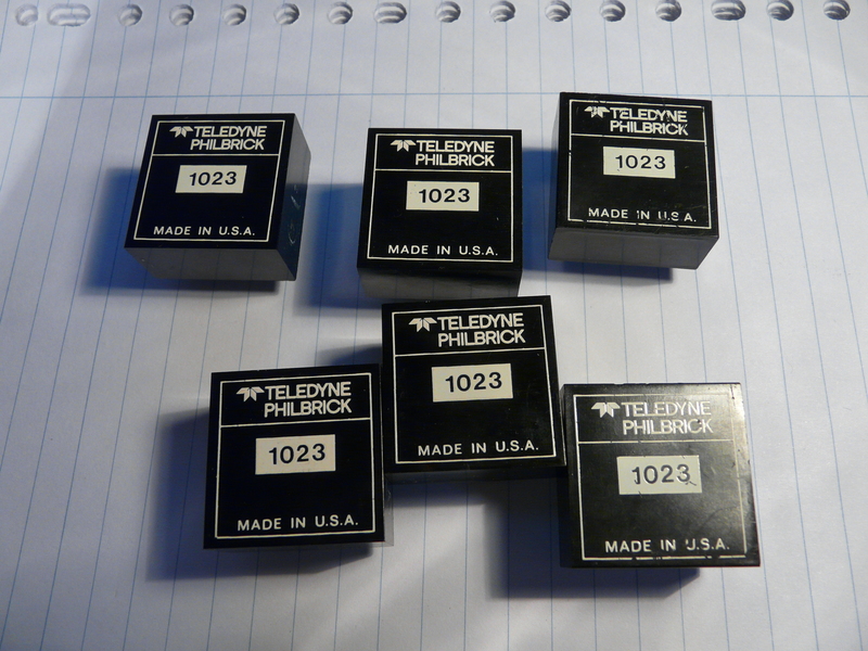

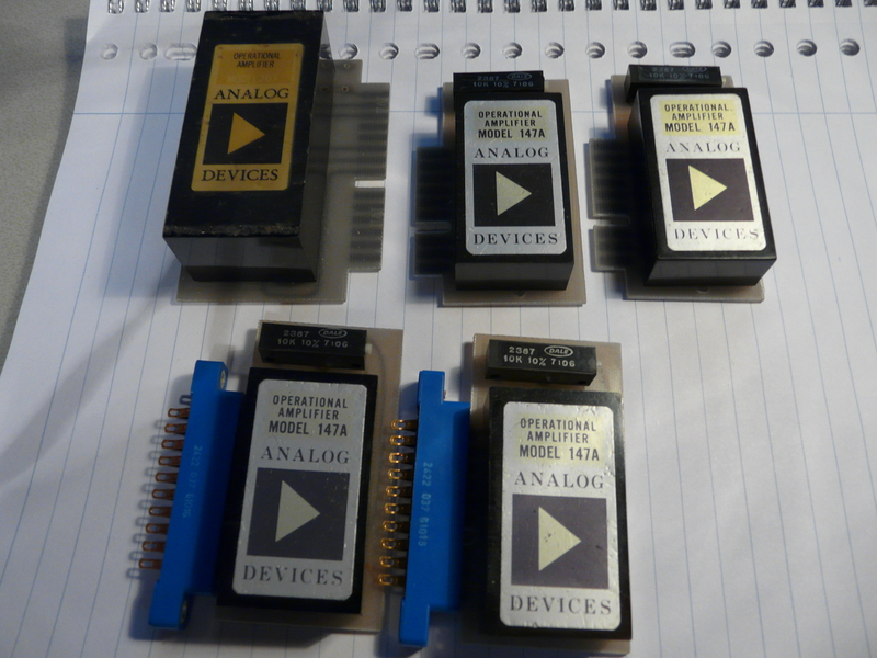

In het doosje zaten nog een aantal Philbrick en analog devices opamps.
http://www.uploadarchief.net/files/download/p1280292.jpg
http://www.uploadarchief.net/files/download/p1280290.jpg
Ik heb er nog 2 die ik gisteren niet meteen vond.

Die blauwe connectoren aan de Analog Devices opamps hebben iig een Philips-nummer(2422...),maar dat zal niets met de opamp te maken hebben,ze zitten op het printje,dus het zal er achteraf opgezet zijn.

Zeer scherp gespot! Het kan zelfs dat de complete printplaatjes waar die AD-opamps op zitten van Philips komen. Florick, zou je eens onderop kunnen kijken naar nummers of stempels?

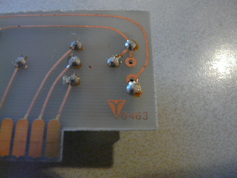

http://www.uploadarchief.net/files/download/p1280293.jpg
De connectoren zijn helaas niet van dezelfde bron afkomstig.
