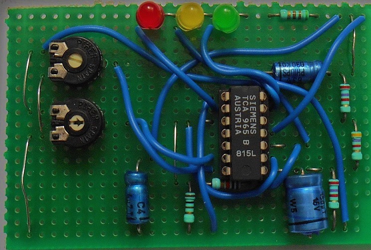

Met de TCA965, een venstercomparatorchip van Siemens, kan een alleraardigste spanningsloep worden gebouwd. Naast de TCA965 zijn er slechts enkele externe componenten nodig, zie onderstaande foto:
De spanningsloep in werking, alsmede enige uitleg (zie tekst onder filmpje):
http://www.youtube.com/watch?v=r6gTIwnbg28
Wat wel weer sneu is, is dat deze chip al jaren "obsolete" is. Gelukkig heb ik eind vorige eeuw enkele exemplaren ingeslagen...
Een window comparator maak je toch ook gewoon met 2 opamps? Ook met minimale externe componenten. Als ik het mij overigens nog goed kan herinneren...

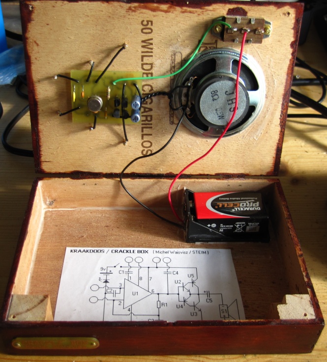

Roland van Leusden
In Deurne de laatste keer wat uA709 mee genomen voor een "kraakdoos".

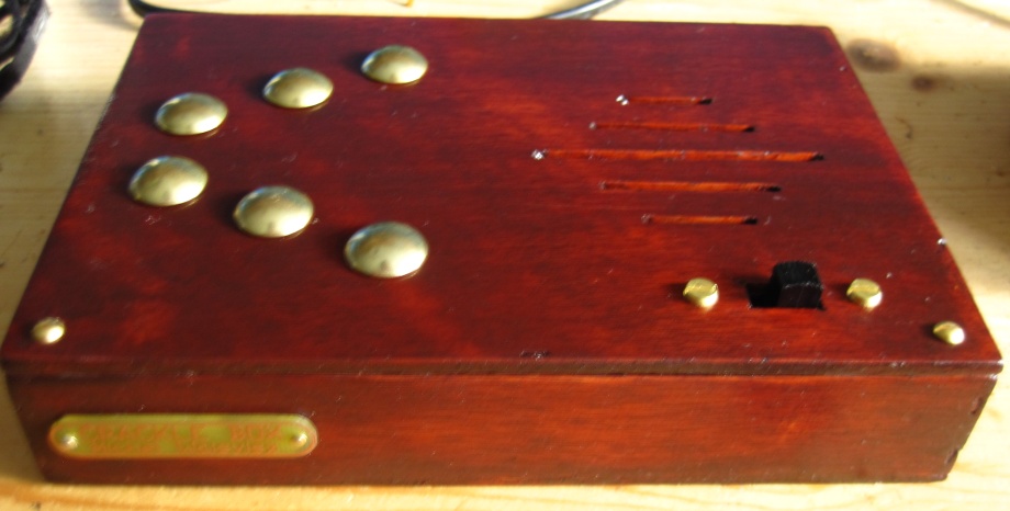

Met het mooie weer van de laatste dagen tijd gevonden om een sigarendoosje van wat gaten te voorzien en te lakken. Twee keer met mahonie kleur beits en twee keer blanke lak.
What's in da box ?
Waarbij ik alleen een 100uF elco over de voeding heb toegevoegd.
Zichzelf en zijn vrouw door de kinderen laten pesten
Maar alle gekheid op een stokje, dit ding is ontwikkeld door de afdeling elektronische muziek van het conservvatorium in Utrecht en is een variatie op een theremin, maar gemakkleijker te bespelen en daarom uitemate geschikt om je kinderen met het musiceren te confronteren...

hadv
Op 10 juni 2014 10:41:03 schreef Roland van Leusden:
In Deurne de laatste keer wat uA709 mee genomen voor een "kraakdoos".Met het mooie weer van de laatste dagen tijd gevonden om een sigarendoosje van wat gaten te voorzien en te lakken. Twee keer met mahonie kleur beits en twee keer blanke lak.
What's in da box ?

Roland van Leusden
hadv,
Jammer, het shema is wel correct, had je een uA709 gebruikt ?
Ik heb alleen de rode led weg gelaten, voegt weinig toe mi en verlaagd de geluidsterkte. De 100uF over de voeding staat niet op het shema, maar is wel logisch gezien de piekstromen die er af en toe getrokken worden. Blijf me verbazen wat voor arsenaal aan geluiden er uit zo'n simpele schakeling kunnen komen.
Heb je een DIL 709 gebruikt of was het een metal can? Dat schijnt uit te maken.
Anderzijds zie ik op het breadboard in de link die Roland gaf toch een 8p DIL zitten... (zouden ze me wat op de mouw hebben gespeld, hier op het forum?)
hadv
Ik heb op Marktplaats indertijd een stuk of 5 metal can's op de kop getikt. En dat waren echt 709's. Maar of dat UA's waren zou ik echt niet meer zeker weten.
Het zou natuurlijk ook zomaar kunnen zijn dat mijn pcb niet goed genoeg was.
Het is nogal een tricky beest omdat het geluid mede door de frequentiecompensatie tot stand komt.
Ik hoorde in ieder geval niets (en had toen nog geen scope).

Gewoon eens opnieuw proberen, nu met scoop
@Roland,
Bedoel je dat het een echte Fairchild µA709 moet zijn?
