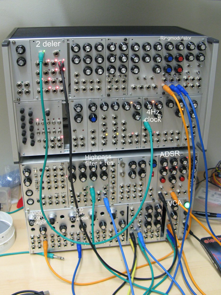

Ik ben samen met iemand bezig met een modulaire analoge synthesizer, die geheel digitaal aangestuurd kan worden. Dus alles in het audio-pad analoog, maar met digitale settings, dus alles op te slaan als je een mooie sound hebt. Dit wordt dan gecombineerd met een patchmatrix die volledig vrij is in te stellen.
Uit de oude doosch.
http://members.home.nl/guidomennen/temp/synth.JPG
Daar moet ik ook echt weer eens mee verder, het ding is ondertussen twee en een halve keer zo groot. Ik had het idee de frontplaten te vervangen door PCB's met silk als opdurk zoals jij dat ook gedaan hebt.
Ik heb toen wel gekozen voor 1/4" op euro panels, dat is wat krapper maar toch net wat steviger.
modules van MFOS, CGS, mezelf, papareil, ...
