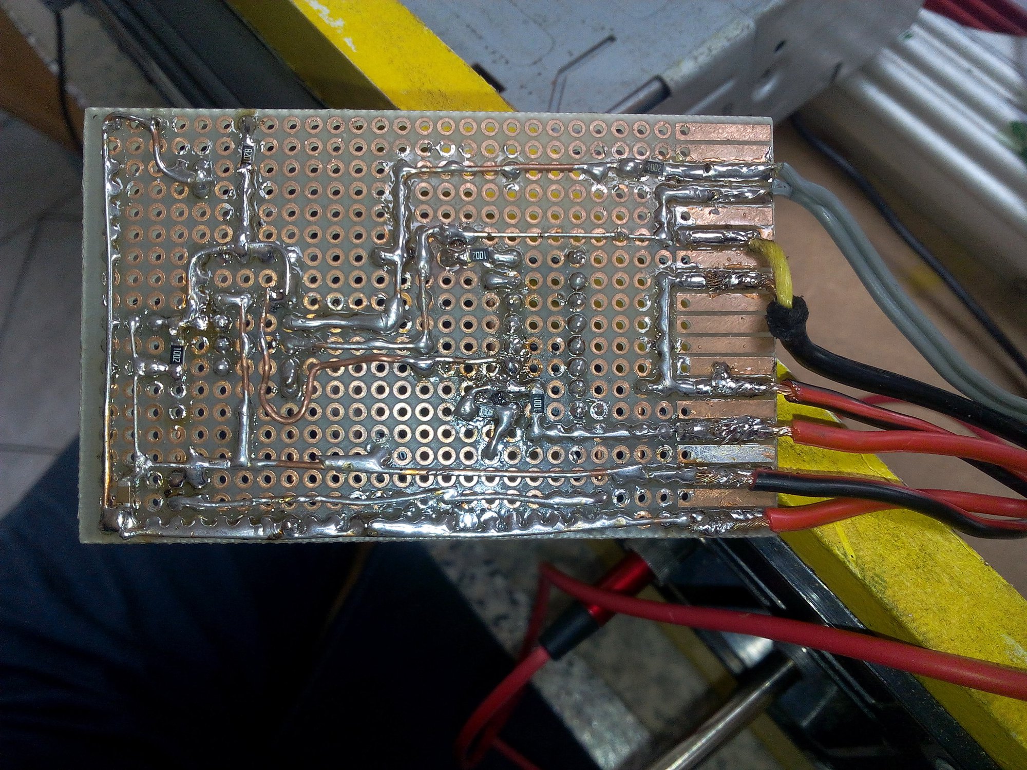

hier mijn zondag middag project:
een voor versterker voor de microfoon op lijn niveau te krijgen.
dit voor de carnavals wagen want deze moet een microfoon krijgen.
de versterker is met 2 ne5532 opgebouwt
hier de boven kant
de onder kant:
en het geheel waar het in zit verwerkt:,
het is niet me beste printje maarja van fouten moet je leren heeft iemand toevallig tips voor de volgende keer??
owja het printje werkte wel direct de eerste keer :)
@dj dennis:
Een montaprint nemen met iedere drie of vier aan elkander,
dan heb je minder van die doorverbindingen nodig en werkt veel gemakkelijker.
MVG Gerard.;)
Dat heeft voor en nadelen, ik heb er zelf ooit mee geëxperimenteerd (stukje print van Chuckie gekregen) maar ik was er niet van onder de indruk. Echt compact bouwen lukt je daarop namelijk niet.
Ik werk het liefste met dubbelzijdig gaatjesbord met ronde gaten.
Maar dat is voor iedereen persoonlijk denk ik zo.

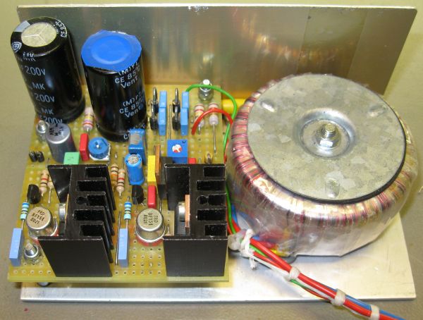

Ik gebruik dubbelzijdige gaatjesprint met ronde gaatjes of print met doorlopende banen waar ik dan met een 3,5mm boortje, waar nodig, onderbrekingen maak. Bij uitgebreide schakelingen maak ik zelfs eerst een ontwerpje in MS Paint om compact te bouwen.
http://www.uploadarchief.net/files/download/ws-62-pwr.jpg
DC-DC convertor. De meeste onderdelen komen van gesloopte apparatuur uit de container.
Lambiek
Ziet er netjes uit mans voor gaatjes board.
