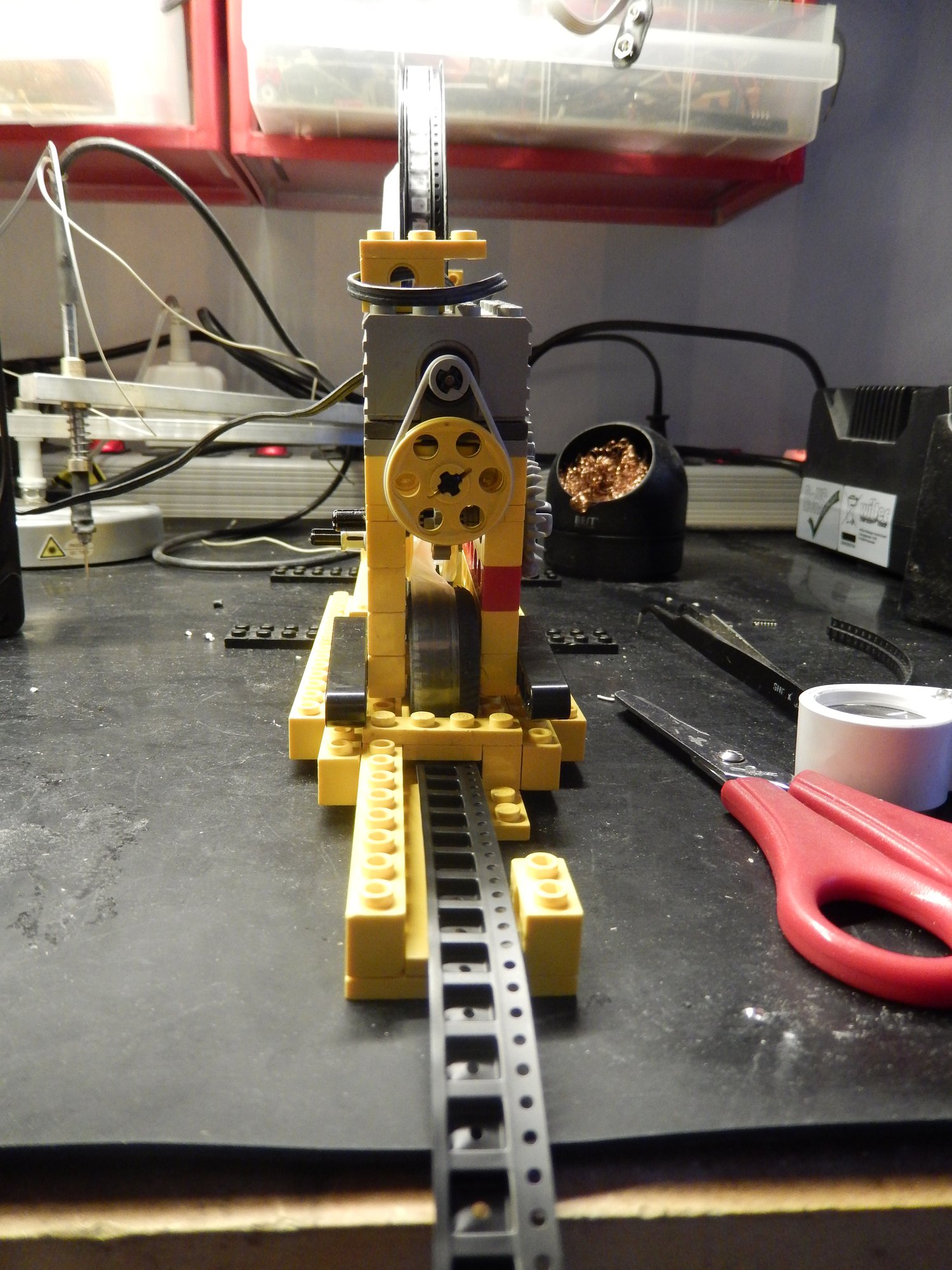

Klein knutselprojectje, maar wel erg handig: een smd rail feeder gemaakt met lego. Was al weer aardig lang geleden dat ik lego aangeraakt heb, maar het blijft mooi spul.
Het folie wordt op een spoel gewikkeld, via een wieltje. Het folie trekt het (zwarte) tape dus vooruit. Werkt erg makkelijk zo!

Gaaf, lego is inderdaad mooi.
Wat voor rol zit er op? iets wat je veel gebruikt neem ik aan.
100n Ctjes oid?
Ik denk eerder dat ie wat serieuze led panels aan het bestucken is, gezien de rol es2811's een dubbele feeder met de bijbehorende 100n netjes is stap 2 zeker :)
2811 staat op de reel stikker volgens mij :p
WS2812B inderdaad, 100n 0603 ctjes liggen ook al klaar. Deze doe ik denk ik niet met de feeder, gezien met de pincet nog altijd sneller gaat: stuk tape op z'n kop op de werkmat, folie eraf trekken, en er liggen 50 ctjes klaar voor het oprapen met de pincet.
