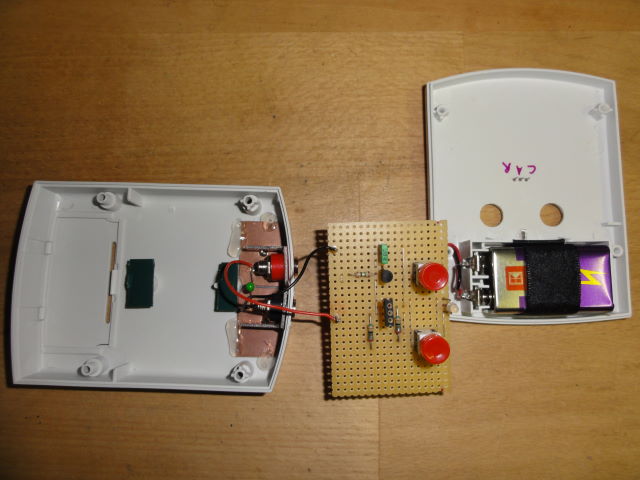

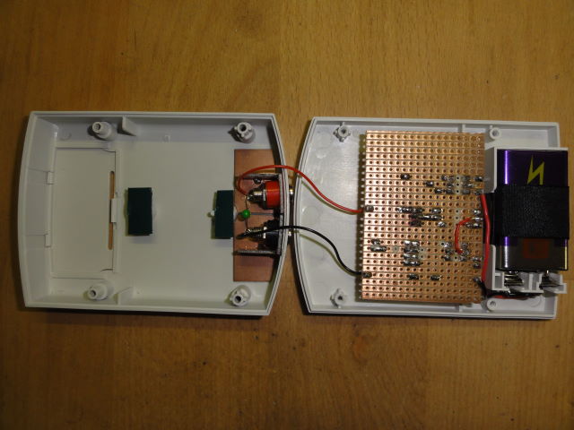

De voltage referentie topics van blackdog hebben mij geinsprireerd om een TL431 tester te maken.
Ik had al een mooi kastje van Tele2 waar in het verleden een carrier preselect module in zat. Dat heb ik eruit gehaald en op de plaatsen van de RJ11 aanslutingen heb ik 2 banaan bussen geconstrueerd. Door het batterij vak waar een 9V blok in kan was dit kastje echt super geschikt.
Ik heb 2 grote gaten geboord en 3 kleine waarin ik gouden contact bussen heb geperst. De grote gaten zijn voor de schakelaars, de kleine voor de test socket van de TL431.
Doordat ik me geconcentreerd heb op de mechanische afwerking, paste alles gelukkig prima weer in het kastje.
http://www.uploadarchief.net/files/download/dsc09023_cleaned.jpg
http://www.uploadarchief.net/files/download/dsc09022_cleaned.jpg
Het schema is gebaseerd op die van blackdog, dus met een LM334 als stroombron. De Rset heb ik 15Ω gekozen. Verder heb ik de beschermingsdiode vervangen door een 2 kleuren led. Deze led wordt via een schakelaar geschakeld die aan de andere helft de Vref van de TL431 in 2.5V en 5.0V schakelt. Ik kan dus aan de groene kleur (=2.5V) of gele kleur (=5.0V) zien hoe hij staat ingesteld... handig !

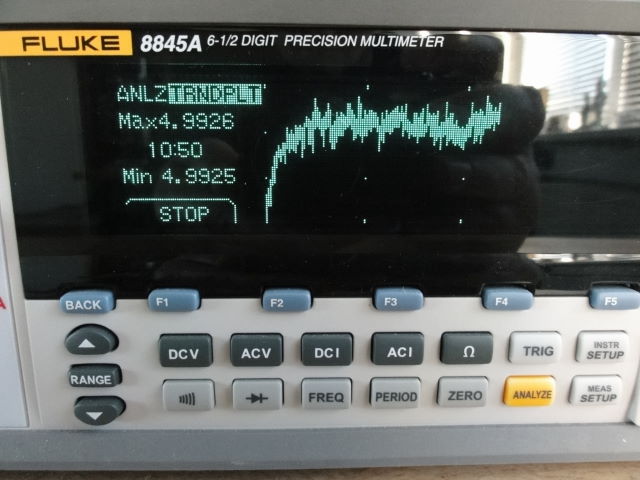

Tenslotte een stabiliteits plaatje hoe de referentie spanning zich gedraagt. Hierbij moet ik zeggen dat het mij dus niet primair gaat over de stabilteit, maar meer of de TL431 goed werkt óf niet. Toch is het geheel best wel stabiel en ben ik tevreden over het eind resultaat.

Ha die flash2b,
Leuk gemaakt!
En die 0,1mV inschakel drift, vergeef ik je *grin*
Nog een tip, de moertjes van de rode en zwarte stekkerbusjes van dit type, hebben de neiging nogal eens los te gaan, ook al zet je ze goed vast.
Steel wat nagellak van je vriendin/vrouw of anders :-) en blokkeer daar het moertje mee.
Wat ik niet begrijp is de "beveiligings diode", welke diode bedoel je?
Gegroet,
Blackdog
flash2b
Met de "beveiligings diode" bedoelde ik D1 uit dit schema in het topic Optimalisatie TL431 referentie.
