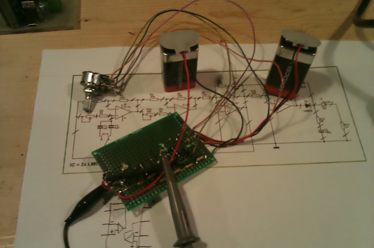

Tregellas sinusgenerator uit dit topic:
http://www.circuitsonline.net/forum/view/112672/1/
met de NE5532
Ha die Roland,
Goed werk, en heb je hem al aan je geluidskaart gehangen voor een vervormings meting?
Kan je op je scoop zien, of de output mooi vlak is?
Gegroet,
Blackdog
Zit er geen FFT in, want dan zou je kunnen checken of er geen harmonischen zijn.
FFT is optioneel, zou niet meer dan het omzetten van een bitje ergens in de NVRAM zijn, niet mee bezig geweest.
