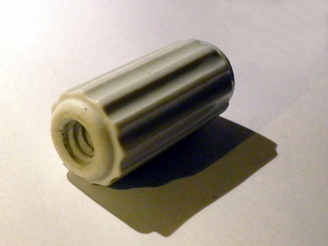

Jep, op de combinatietang manier heb ik het ook nog geleerd, en inderdaad een beetje van de isolatie meer twisten.
Dat twisten gaat ook goed met de striptang

Ik heb gezien dat ze het ook deden twisten met een vlechttang.
Verder gebruik ik de gewone draaidoppen ook nog, lekker ambachtelijk met de combinatietang zoals het hoort.
Over het originele probleem: Die doppen met handeltjes gebruik ik nu juist speciaal om verbindingen te maken met soepele draden (in verlichtingsarmaturen bijvoorbeeld). Geen adereindhulsen dus, zijn ze niet echt voor bedoeld.

Ik vind ze ideaal en ze zijn minstens zo goed als een draailas.
'tis nu eenmaal vooruitgang en zoals Testman ook al eerder aangaf, ze zijn voor tijdelijke test verbindingen ook perfect en je kan ze flink mishandelen maar geven geen krimp...(behalve waar het moet...)
Tegenwoordig worden dit soort producten ver buiten de specs beproefd voordat ze op de markt komen...
Ik zou in ieder geval nooit meer terug willen naar de draailas...

zo'n zelfde ding maar dan in groen conex kunstof heb ik van de week nog uitgegraven in de mystery gereedschap bak. niemand gebruikt dat ding voor die conex doppen, de oude garde doet dat met de combinatietang..

Voor die nieuwe conex hoeft dat dan ook nietDraden recht er in en dop er op schroeven, klaar.
Bedoel je die groene doppen?
Volgens mij moet bij deze toch echt het koper in elkaar getwist worden.
"nieuw" is relatief, dat is ook alweer 15 jaar geleden .. maar op het doosje stond specifiek dat ze zelf twistend waren.

Ik zweer bij de steeklassen, zeker daar waar ik het door anderen moet laten doen, in mijn huis heb ik vrijwel alle draaidoppen vervangen door steek, wel goede, omdat de elektra monteur in '71 bij de nieuwbouw een slechte week had gehad met de draaidoppen blijkbaar.
Had geen zin om echt alles nieuw te trekken.
Zelf heb ik toen op de LTS geleerd de perfecte draaidop te maken, maar voor de snelheid is een goede wago een stuk handiger.
Ontopic, de 'soepele wagos' van de OP altijd zonder adereindhuls gebruiken.

Met huls is niet beter maar ook niet slechter. Het kan allemaal bij deze lasdoppen.
Ik had geen Conexen meer liggen (doe normaal alleen installatiewerk bij mezelf, dus geen voorraadartikel), geen zin in Jaspers, ueberhaupt geen zin om 5 draden met een tang te lijf te gaan eigenlijk... Dus ik heb even snel bij de bouwmarkt een blistertje soepele Wago's meegenomen, en die doen het prima op 1,5^2 en 2,5^2 VD. Dit in een installatie die volzat (en zit) met slordig aangebrachte grijze Wago's, dus hoe dan ook zijn deze vrolijke oranjegezinde gevalletjes niet het zwakste punt in de installatie. Zou ik me ooit volledig tot steekdoppen bekeren, dan zijn dit kandidaten.
Als contactdoos trouwens wel een echte Schneider (Elso) gebruikt. Die hebben schroefjes.
Steek-, klem- of draailas maakt me niet uit(wel altijd Conex of Wago). Kwestie van gezond verstand gebruiken en je aan de voorgeschreven lengte houden (het staat zelfs op de steeklasdop en dan zijn er nog van die $%%JFN##@!! die het verkeerd doen).
In de afgelopen 13 jaar slechts 3 keer een slechte las gehad. 1 draailas en 2 steeklassen (waarvan 1 doos vol met water door een opening in een wartel, leuk oude installaties). Zelfs mijn draailassen met 3x4mm en 3x6mm zijn nooit een probleem gebleken. Komt misschien omdat bij praktijkles op de MTS op een slechte las tijdens het praktijkexamen de doodstraf stond. Heeft het toch nog zijn vruchten afgeworpen.
Steeklassen maak ik liever niet met 4mm of meer omdat er vaak te veel mechanische spanning op de draden komt in de doos.
Tegenwoordig zie je stagiaires die niet eens een 3x1,5mm YMvK aan kunnen snijden zonder de kern te verwoesten, laat staan een draailas kunnen maken. Wordt er op het MBO überhaupt nog wel praktijkles gegeven wat dit soort basishandelingen betreft?
om die 4, 6 en 10mm2 ymvk kabels op te lassen worden abox lasdozen op t werk gebruikt met 5 klemstroken erin die te schroeven zijn. idd is de wringkracht van de draden icm steeklassen een probleem. gebruik overigens nooit een mes om aan te strippen, kan prima aanstrippen met een zijkniptang..
