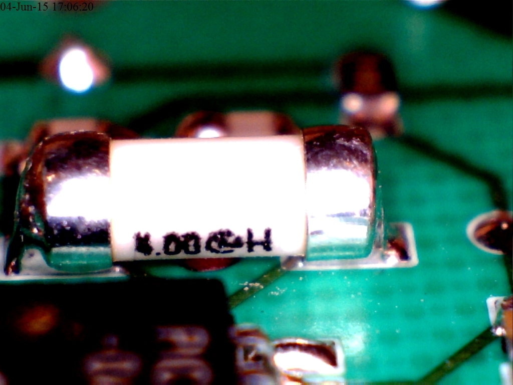

Hoi allen,
Ik heb een aansturings print voor een zonnescherm van een collega, die zegt hij doet het niet. Nu heb ik alles er op getest niks is defect behalve dat witte ding op de foto. Weet iemand wat dit is?
Ik meet 0,0 Ohm vastgesoldeerd als het een Fuse is is deze defect.
Is dit een zekering? iemand zo ja hoe zie ik wat voor waarde?
EDIT: het is geen fuse... gezien de 2e foto, misschien een spoel?
