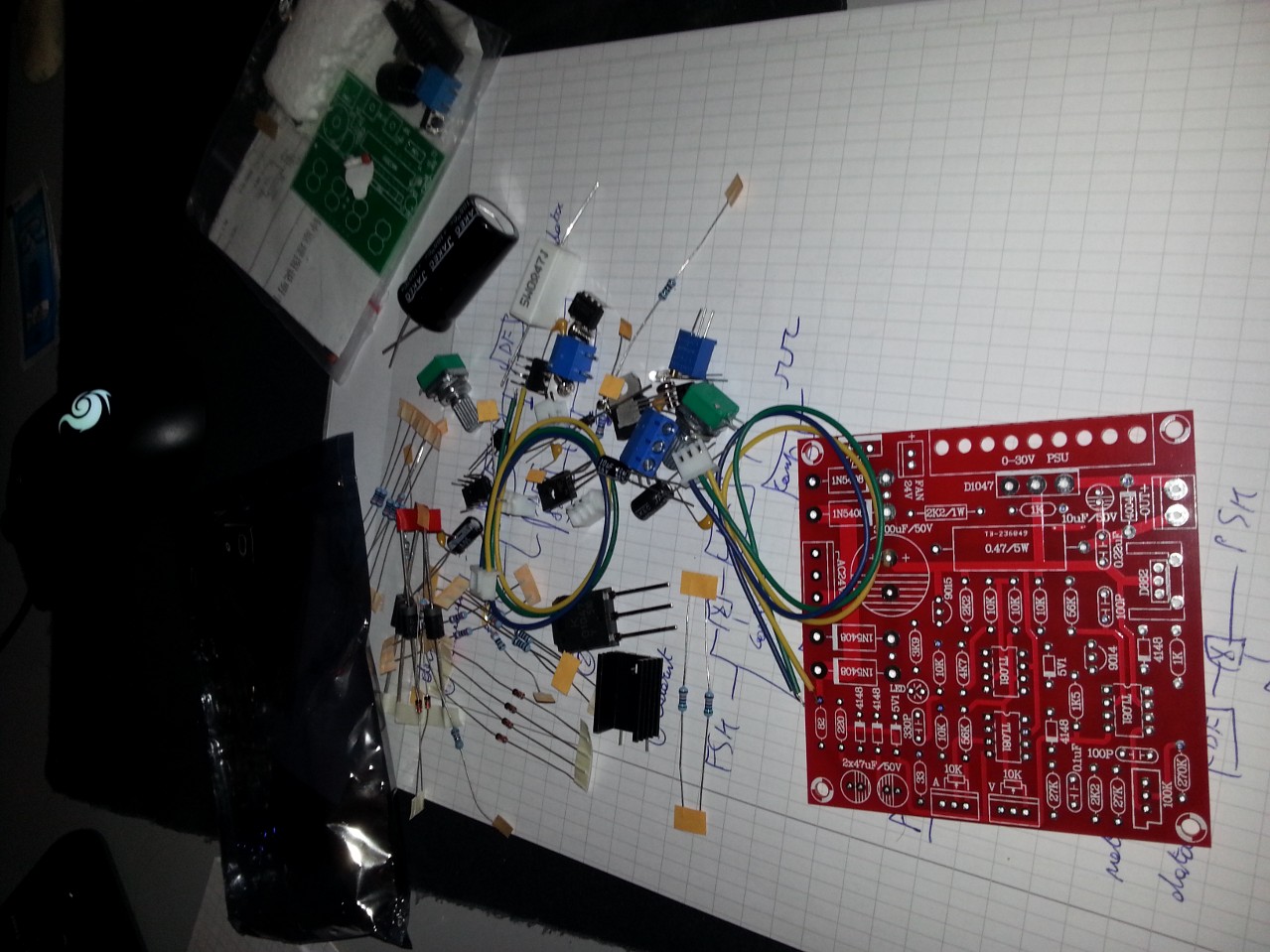

Ik heb er vandaag ook nog even verder aan gewerkt, de meegeleverde potmeters zijn inderdaad waardeloos, daar moeten sowieso wat anders voor komen, de 10 slags potmeters die ik heb liggen zijn 20K ohm dus dat is ook geen mooie oplossing.
Ik heb de voeding een half uur belast met 2 halogeenlampen in serie, deze verbruiken 850mA bij 24 volt wat afgerond 20 watt maakt, na 30 minuten was de temperatuur van transistor en het koelblok opgelopen tot zo'n 40 graden, ik denk dat ik het koelblok dus maar voorzie van twee kleine 4cm fans die ik nog heb liggen, om net dat beetje extra koeling te verzorgen.
De trafo die ik gebruik was secundair afgezekerd op 3A dus ik wil de stroombegrenzing eigenlijk limiteren op 1,5 of 2 ampere, hiermee blijft de warmte ontwikkeling hopelijk ook een beetje binnen de perken. Kan ik dat eenvoudig realiseren door een weerstand paralellel over de potmeter te schakelen en daarmee de waarde van de potmeter te verlagen of sla ik nu de plank volledig mis?
Hi Ruben :-)
Even over de potmeters, voor de spanningspotmeter P-1 ka je gewoon de 20 K gebruiken.
Voor de stroompotmeter heb je twee mogelijk heden, de eerste is over de potmeter 20K te zetten (dit mag 2x10K in serie zijn)
Of je verhoogt de waarde van R18 naar 120K, het beste is dan dat je de weerstand voor de minimale stroom R17 2x zo hoog neemt, 68 Ohm.
Met R18 en R17 stel je dus de maximale(R18) en de minimale(R17) stroom in.
Verder adviseer ik je, bij P2 voor de stroominstelling 0,1uF over aansluiting 13 en 11 te zetten.

Vandaag even geprobeerd en met een 6K8 weerstand parallel over de potmeter loopt de begrenzing van 0-1,5A. Mijn trafo geeft onbelast 25,6 volt, als ik hem met 1,5A belast zakt hij 5% in en blijft daar nog 24,3 volt van over, volgens mij zit ik daarmee veilig.
Ik had geen tijd meer om hem langdurig onder load te testen en te meten hoe warm de boel wordt. Ik zit er sowieso over te denken om met een NE555 en een PTC een PWM schakeling te maken die twee kleine 4cm fans aanstuurt die ik op het koelblok wil monteren.

Ik heb de mijne vandaag ook toegekregen!
Ik zal enkele fotootjes en meetresultaten posten als ik hem in elkaar heb gezet :)
EDIT: ik ontbreek een weerstand van 270k =/
Deze waarde heb ik niet in huis. Zou ik deze kunnen vervangen door één van 250k?
