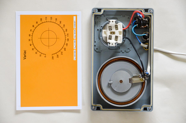

Mijn variac van 1000 VA vond ik lomp, zwaar (ruim 10 kilo) en niet erg handzaam. Na enig zoeken vond ik iets kleiners (0,7A), tweedehands, op marktplaats. De meeste spullen die ik nodig had om er een bruikbaar apparaat van te maken had ik nog liggen. Alleen een kastje gekocht. Frontplaat gemaakt en nu heb ik een kleiner en ruim 8 kilo lichter ding. Alleen nog een afdekdingetje voor de spantangknop...
Mooie behuizing zeg. Variac's zijn iha erg lomp (zwaar). Heb je belast getest ivm de warmte?
Als je geen dop vindt, kun je nog altijd zwarte afdichtkit gebruiken (bouwmarkt).

@Alex:
Wat heb je aan de binnenkant van je kastje gesmeerd? Is dat een geleidende verf voor afscherming?
Waarom geen randaarde?

Helemaal niets. Onbewerkte grijze kunststof gelijk aan de buitenkant.
De meeste wcd's hier in huis hebben geen randaarde. Ook in mijn hobbyhok niet. En de steker die er aan zit past uiteraard niet in een wcd met randaarde :-). Misschien ga ik nog eens een aarddraad trekken...
Het leek alsof het frame van de WCD met hetzelfde was bedekt als de binnenzijde van het kastje. Zal wel een spiegeleffect zijn.
Aarding zou ik maar snel doen en dan gelijk kijken of je meterkast nog up to date is. Ook netfilters vereisen aarding.
