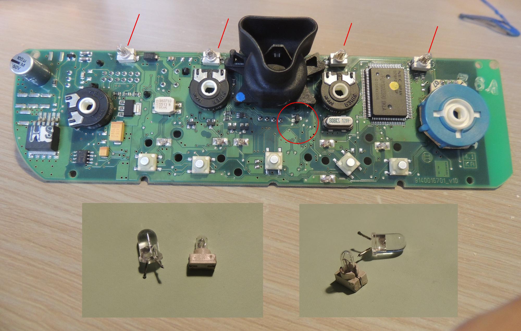

ik heb eens een vraagje over de lampjes uit een climate control unit van een mercedes benz W203 uit 2001.
zoals je kan zien, is er maar weinig verlichting aanwezig. bij het minste dat er 1 lampje kapot gaat, zie je haast niks meer van de functies. het probleem dat ik dus heb.
ik heb het ding opgehaald, de 4 lampjes (heb rode lijntjes bijgezet) zitten boven naast dat zwarte plastic spul (meetsensor van de temperatuur + aanzuigmotortje achteraan. krijg je niet los van de print).
bij mij werken de middelste lampjes nog, de 2 buitenste niet meer.
als ik met de dmm meet, heb ik 3lampjes van 4ohm en eentje met oneindig hoog (=kapot). er zit dus één of andere serieschakeling op.
bij zwak branden staat er 2V over een lampje, bij volle kracht 4,5V. volgens mijn dmm zou er dan 120mA doorlopen (ik twijfel aan de correctheid van mijn Amperemeter).
ik heb dus 2 gewone leds in de plaats gezet met een serieweerstand erbij van 330ohm. echter bij aanzetten branden ENKEL de leds en geen lampjes. als ik op volle kracht zet, loopt er 15mA, dan gaan de leds uit en gaan de lampjes branden (beveiliging die inspringt???). door 220ohm te gebruiken, blijft het wel werken (met 390 nog altijd in beveiliging). maar ik ben er niks mee als er slechts 1 kring gaat branden.
heb dan overal leds gezet, zelfde probleem, buitenste branden, binnenste niet.
ik moet dus weer van die lampjes vinden. de oplossing bij mercedes is de hele climate control unit te vervangen.

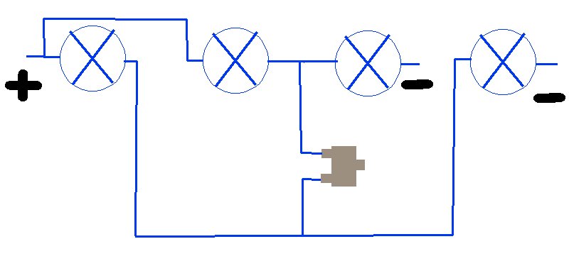

ik heb de printsporen proberen volgen, maar helaas is niet alles te doen door die zwarte blok die veel verbergd. ik heb wel gevonden dat de +voeding links aan de lampjes zit, de negatievere rechts. de middenste pinnen zitten aan elkaar van 2 lampjes maar daar zit dan ook een SMD transistor op (rood omcirkelt).
is ongeveer zo
precies dat die transistor een vergelijking doet in de 2 kringen en zo iets laat aansturen. als 1 kring niet/niet goed werkt, dan schakeld de andere in. heb echter ook geen idee of ze origineel direct ook alle 4 horen te branden.
als iemand een idee heeft om dat om te bouwen, hoor ik het graag. of een ander soort lampjes mag ook

@ fcapri: de lampjes lijken heel erg op RAFI lampjes die wij vroeger in computers gebruikten maar dan met een plastic voetje. Helaas kom ik niet veel meer bij mijn oude werkgever, maar als ik er ben zal ik zeker er voor kijken, moeten er nog veel van liggen
