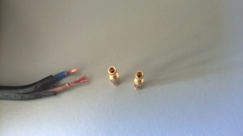

Vandaag een productiefout gevonden. Dit is de powerconnector van de verwarming van een waterbed. Dit deel ligt normaal dus onder/achter het bed, bij de meeste mensen in het stof. De klacht was dat hij het niet meer deed na het stofzuigen...
Bij het openen van de connector kwam het snoer er meteen al uit, het heeft nooit vast gezeten in de pinnen. Ik heb de pinnen even uit het plastic gehaald, en te zien is dat ze wel zijn geperst. De aders hebben er nooit in gezeten en alleen er tegenaan gelegen. Het blijft oppassen! Aangezien het bedrijf nog bestaat zal ik het bij hun ook melden.
Edit: ook de tweede maar even open gemaakt: blijkt hetzelfde in elkaar te zitten. Het moet dus wel haast een seriefout zijn.
Wow, linke soep!
Ik kreeg laatst een hogedrukreiniger onder handen, waar fabrieks-af al een kroonsteen in zat (dat weet je al hoe laat het is), waarvan een van de aders te ver in de kroonsteen was gedrukt, en het schroefje dus op de isolatie was gedraait.
Tot mijn verbazing waren er geen sporen van vlambogen te bekennen, net als bij de connector van MAH.
Bij een hogedruk is het ook niet goed natuurlijk, maar daar ben je nog wakker bij (en buiten) als je hem gebruikt.
Die van het waterbed is ronduit griezelig. Een consumentenbond*/kassa/radar melding waard.
*ik haat die toko, maar vooruit...
