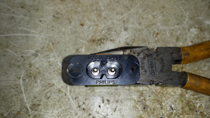

Een variac met zo'n contact heb ik.
Ziet er zo uit:
Jac
Ah leuk, Canadees PC-spul. 5107 265 19413 zelfs als ik de invulhokjes goed interpreteer.
