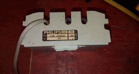

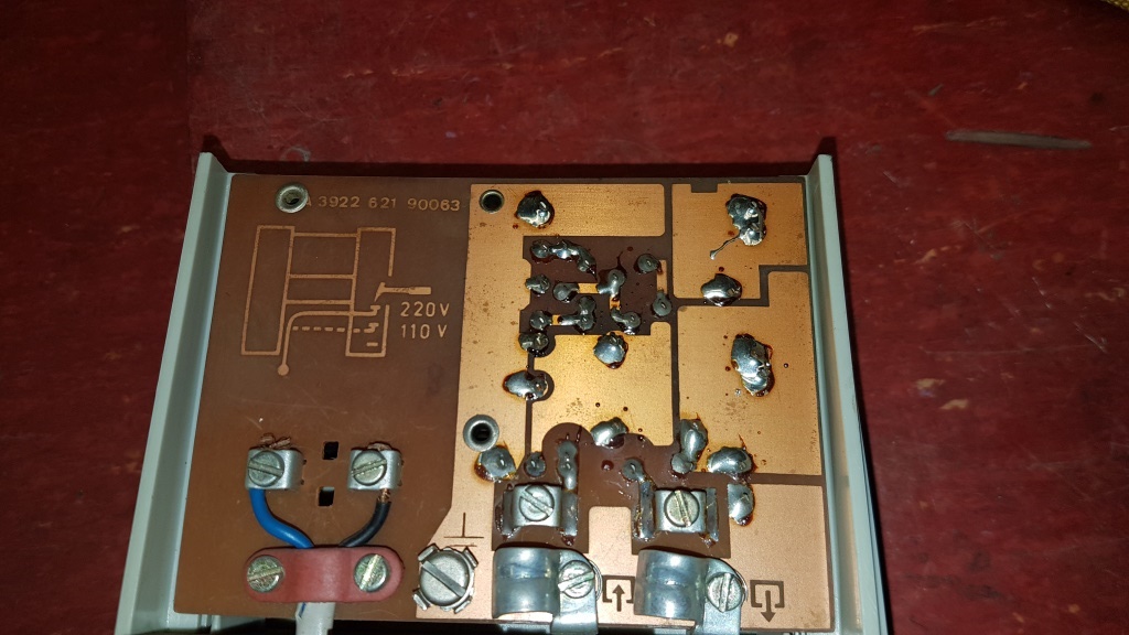

kwam nog een voeding van philips tegen voor een antenneversterker in een antennemast. ding stond al zeker 10 jaar nutteloos aan ( antennemast stond er ook nog )
maar er zaten wel philips 12nc op..

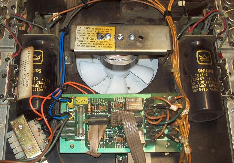

Op 12 augustus 2016 19:36:52 schreef Arco:
Vond trouwens deze aparte foto: Philips elco's met het Crown logo (en 12NC) erop...
https://www.circuitsonline.net/forum/file/16217/forum-post
Leuk, dat kroontje had ik nog nooit gezien. Kennelijk een customtype voor de betreffende apparatenfabrikant.
Het is niet duidelijk of er wel een 12NC opstaat; ik denk eigenlijk van niet. De onderste regel bestaat uit 3+4+5 cijfers en de middelste 4 cijfers lijken met 9426 op een datumcode. De andere cijferblokken zouden in theorie wel de laatste 8 cijfers van een 12NC kunnen vormen maar dat is allesbehalve zeker in deze context. Er zit in elk geval nergens een cijfergroep tussen die te decoderen is als eerste 4 cijfers van een 12NC.
Die elco's komen me op het kroontje na wel vaag bekend voor, er was een Amerikaanse tent die ooit bij Philips in eigendom is gekomen.
Edit: Ik vermoed toch Mepco/Centralab.
mij kwamen ze ook al bekend voor, tevens was 30 jaar terug dat kroontje ook vaker gebruikt door philips op dac's in de eerdere cd spelers.
het zal wel een vraag van crown zijn geweest of philips dat kan produceren met hun logo erop, de condensatoren zijn echt geen philips modellen. heb van een kleinere soort ook dat merk liggen, tegenwoordig BHC geworden?
