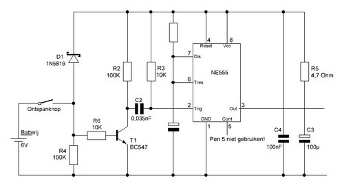

Het probleem is dat bij de gemonteerde 0,35 nF de sluiter niet meer sluit en het circuit bekrachtigd blijft.
Ik heb vrij lange draden gebruikt; zou het daardoor komen?
Inkorten?
Als ik de condensator enige tijd kortsluit en daarna het circuit activeer, dan meet ik nog steeds ca. 1 sec. bij een instelling van 4sec.

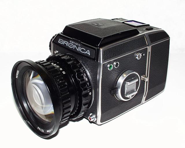

Welke camera is het eigenlijk, Hasselblad of Rollei?

Het gaat hier over een Bronica :-)

De camera is inderdaad een Bronica EC geproduceerd vanaf 1972. In 1975 kwam zijn opvolger, de EC-TL.
Ik heb al hier en daar om onderdelen gevraagd, maar zonder resultaat.
Vandaar de poging om het zelf te doen...

Werkt het bij jou wel met het kleine C-tje van 0,47 nF op pen 2?
Ben benieuwd, want bij mij blijft het signaal op pen 3 dan steeds hoog hangen.
[Bericht gewijzigd door Henry S. op dinsdag 17 november 2015 23:52:15 (56%)
Als de uitgang continue hoog blijft betekent dat de trigger ingang continue laag is.
Dat mag niet gebeuren, de condensator laad in korte tijd via de weerstand op waardoor de trigger ingang hoog word en de timer gaat lopen.
Of er 0,35nF 0,47nF of een andere waarde in zit maakt niets uit.
Je schreef eerder dat het zonder condensator wel werkt, het lijkt dus dat er iets mis is met de 0,35nF condensator, probeer eens een ander, een kleinere capaciteit mag ook!
Sens
Even voor de duidelijkheid: het werk wel als het condensatortje weg is en ik er geen verbinding voor in de plaats leg.
Pin 2 ziet dan alleen de 100K Ohm weerstand.

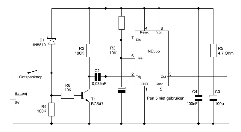

Ik had eerst een klein condensatortje. Bij het doormeten met de multimeter (OHM) viel op dat het wel 1/2 minuut duurde voordat de C oneindig aangaf. Hij was kennelijk aan het opladen
Nu heb ik een 1 nF condensator genomen; een plat rond schijfje. Als ik deze monteer gaat het goed.
Deze geeft direct oneindig aan als ik de OHM-meter er op zet.
Klopt het nu beter?

In principe werkt het nu wel met de 1 nF condensator (plat schijfje)
Maar ik merk inderdaad dat de sluitertijden nu wel behoorlijk verschillen (leek zonder C-tje minder het geval) , afhankelijk van de tijd tot de vorige opname.
Het ontladen van de Elko is dus wel nodig.
Hoe kan ik dat het beste aanpakken?

Als het zo lang duurt heb je inderdaad een condensator met een veel te grote capaciteit!
Dacht al dat er iets mis moest zijn met de condensator!
Geen probleem, je moet dan 0,05ms optellen bij de sluitertijd, te verwaarlozen dus.

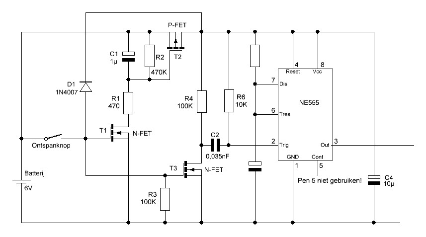

Bedankt weer Thevel voor dit nachtelijke antwoord!
Het was het eenvoudigst om de schakeling met FET's te bouwen.
De trigger werkt nu niet meer vanuit de de voeding maar direct van de ontspanknop, de schakeling werkt nu heel betrouwbaar en de componenten zijn niet kritisch.
Je moet wel een aansluiting maken direct op de batterij maar ik neem aan dat dit wel lukt.
Uitleg:
Als de ontspanknop word ingedrukt krijgt de NE555 via D1 direct spanning.
T1 en T3 krijgen ook spanning op de gate waardoor beide volledig gaan geleiden.
De Drain van T3 word nu negatief waardoor via C2 een zeer korte pols op de trigger ingang van de 555 gegeven wordt, de timer gaat nu lopen.
Doordat T1 geleid word de Gate Van T2 negatief waardoor deze ook gaat geleiden.
Als de timer afgelopen is klapt de ontspanknop terug waardoor T1 en T3 gaan sperren, maar omdat C1 nog geladen is zorgt T2 dat er nog even spanning op de NE555 blijft om de timer condensator goed te ontladen.
Met de gegeven waarden van C1 en R2 is dat ongeveer 0,5s ruim voldoende dus.
Na die 0,5s spert T2 en is de NE555 volledig spanningsloos, er loopt geen stroom vanuit de batterij, deze wordt dus ook niet leeg getrokken.
Heb de schakeling gesimuleerd en werkt probleemloos.
Voor de FET's kun je bijvoorbeeld een BS170 en BS250 gebruiken maar ook andere kleine FET's zijn geschikt.
En dan nog D1, deze is eigenlijk een beetje overbodig, immers T2 zorgt er ook voor dat er spanning op de NE555 komt.
Als T2 voldoende stroom kan hebben voor de magneet dan kan D1 eventueel vervallen, wel R1 verlagen naar 100Ω om C1 supersnel te laden.
Maar ach, een 1N4007 kost bijna niets.....

Ge-wel-dig Thevel!!
Wat een werk heb je verzet om me te helpen! Veel dank!
Nog 1 vraagje: Ik heb nu 1 diode van pen 3 naar de spoel en 1 diode parallel aan de spoel richting + 6V opgenomen.
Zal ik deze laten zitten?
Continu +6V heb ik gemakkelijk voor handen, dus dat is geen enkel probleem.
Ik ben heel blij met de schakeling, want op dit moment zijn de tijden erg verschillend bij eenzelfde instelling.
Ik kan niet wachten om dit weekend materiaal te kopen en ik houd je vanzelfsprekend op de hoogte.
Nog een vraagje uit interesse: hoe doe je die simulatie? Is dat werkelijk bouwen of met een programma of zo?
