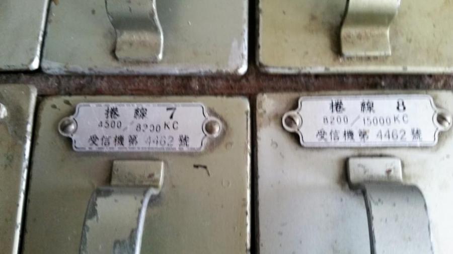

Jinny
Lijkt me een spoelen set van een Chinese marine set. Of eventueel kristalfilters.
Kan je geen grotere foto maken?
