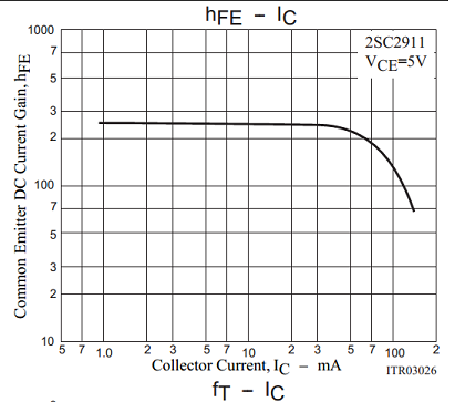

Blackdog, je schreef dat je i.p.v. een 2SC2911 ook een BD139 kunt gebruiken. Die heeft echter wel een hFE die grofweg een factor 3 lager is, de BD139 is ook iets minder lineair dan de 2SC2911. Heeft dit invloed op de regeleigenschappen?
Hi NoodzakelijkKwaad ;-)
De orginele heeft natuurlijk mijn voorkeur.
Maar volgen mij heb ik het gehad over de -16 versie van de BD tor...
Hiervan is de gain een stuk hoger.
Er is ruim voldoende stroom uit de stroombron aanwezig, om de powersectie aan te sturen als de versterking wat lager is.
Ik zat bij 5A aan minder dan 1mA stuurstroom voor de power sectie.
Gegroet,
Blackdog
1e, Do No Harm! 2e, Leave Things Better Than You Found Them.
Hallo Bram,
Ja, ik zou ook het liefst de 2SC2911 gebruiken, maar EOO-BV (Dick Best), digikey, farnell en mouser hebben 'm niet. Ik ontdek net dat Reichelt 'm wel heeft. Maar is dat ding niet aan zijn leidensweg begonnen (End Of life)?
Rohm en Toshiba ontkennen het bestaan van de 2SC2911. Inchange Semi heeft 'm nog wel.
Nouja, dat wordt dus bij Reichelt bestellen! Geen probleem dus.
Hi necessaryevil,
Ik heb er nog een aantal van, maar er zijn vast modernere typen nu te verkrijgen.
Het is een stuurtor voor Audio eindversterkers met grote lineairiteit en een redelijk hoge spanning.
Als je in de datasheet kijkt van Sanyo, dat lijkt het een transistor ontworpen voor HF versterkers ;-)
Hij hoeft natuurlijk niet die hoge Ce spanning te hebben en ik zou zelfs liever een iets hogere Ic hebben dan deze tor heeft.
Maar met testen geen enkel probleem ondervonden, ookal omdat de Hfe van de powertor lekker hoog is en deze maar Max 2,5 Ampere hoeft te doen.
Dat levert dan typical 25mA die dit stuurtorretje moet kunen leveren.
Reken je dan de basis stroom uit dan zit je ongunstig rond de 0,2 a 0,3mA.
De stroombron is ongeveer 6mA, dus er is ruime marge aanwezig.

Oke, ik dacht dat er voor zo'n tor misschien wel even veel relevante parameters zijn dan voor een opamp. Een wat hogere Ic kan ik me in vinden. Bij 30v mag de 2SC2911 nog maar 30 mA hebben. Niet dat die dingen de hele 30v zien, maar toch.

In plaats van een 2SC2911 kun je wellicht ook een 2SC3421 of 2SC3423 gebruiken. Die is nog wel goed verkrijgbaar.
Die schijnen er dus ook uit te gaan.. Maar ik kan ze in ieder geval kopen, bedankt. Zoud de onderstaande transistor goed zijn?
https://www.fairchildsemi.com/datasheets/KS/KSC2690A.pdf
//hmm.. had weer niet op zitten letten, die hierboven is ook EOL. Maargoed, ik snap nu wel min of meer op welke specs ik moet letten. En natuurlijk ga ik deze schakeling aan de scoop hangen, het is gewoon zonde om dat niet te doen ;-)
[Bericht gewijzigd door necessaryevil op 17 januari 2016 00:16:11 (32%)]
Die doet mee in dezelfde categorie :)
Maar waarom zou je voor die willen gaan?
EOO en Reichelt hebben hem niet, en op Aliexpress maar 8 hits. Da's echt een exoot!
De KSC2690 lijkt mij geen probleem, maar zoals bij alle aanpssingen, kijk of het goed gaat met de scoop.

De BD239C loopt nog net iets rechter dan de BD139. Maar ik denk toch dat ik gewoon met wat moeite wel een 2SC2911 kan krijgen. En misschien gebruik ik als alternatief dan alsnog liever de BD139 omdat Blackdog die aanbeveelt.
Er zijn in iedergeval genoeg alternatieven mochten ze echt niet meer te vinden zijn. de 2SC/KSC/*SC series zien er interessant uit. Sowieso bij voorkeur de originele natuurlijk.
Zoals gezegd, de voeding komt aan de scoop omdat het sowieso al een misdrijf is om dat niet te doen :-).
Moet je natuurlijk wel een scoop tot je beschikking hebben ;)
De BD239 serie is op geen enkele manier kandidaat ter vervanging van wat ik heb opgegeven!
Zoek zelf maar uit waarom ;-)
