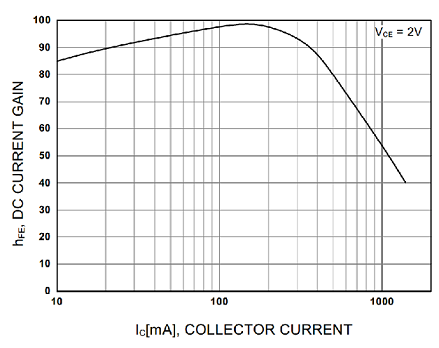

Blackdog, je schreef dat je i.p.v. een 2SC2911 ook een BD139 kunt gebruiken. Die heeft echter wel een hFE die grofweg een factor 3 lager is, de BD139 is ook iets minder lineair dan de 2SC2911. Heeft dit invloed op de regeleigenschappen?
Hi NoodzakelijkKwaad ;-)
De orginele heeft natuurlijk mijn voorkeur.
Maar volgen mij heb ik het gehad over de -16 versie van de BD tor...
Hiervan is de gain een stuk hoger.
Er is ruim voldoende stroom uit de stroombron aanwezig, om de powersectie aan te sturen als de versterking wat lager is.
Ik zat bij 5A aan minder dan 1mA stuurstroom voor de power sectie.

Hallo Bram,
Ja, ik zou ook het liefst de 2SC2911 gebruiken, maar EOO-BV (Dick Best), digikey, farnell en mouser hebben 'm niet. Ik ontdek net dat Reichelt 'm wel heeft. Maar is dat ding niet aan zijn leidensweg begonnen (End Of life)?
Rohm en Toshiba ontkennen het bestaan van de 2SC2911. Inchange Semi heeft 'm nog wel.
Nouja, dat wordt dus bij Reichelt bestellen! Geen probleem dus.
Hi necessaryevil,
Ik heb er nog een aantal van, maar er zijn vast modernere typen nu te verkrijgen.
Het is een stuurtor voor Audio eindversterkers met grote lineairiteit en een redelijk hoge spanning.
Als je in de datasheet kijkt van Sanyo, dat lijkt het een transistor ontworpen voor HF versterkers ;-)
Hij hoeft natuurlijk niet die hoge Ce spanning te hebben en ik zou zelfs liever een iets hogere Ic hebben dan deze tor heeft.
Maar met testen geen enkel probleem ondervonden, ookal omdat de Hfe van de powertor lekker hoog is en deze maar Max 2,5 Ampere hoeft te doen.
Dat levert dan typical 25mA die dit stuurtorretje moet kunen leveren.
Reken je dan de basis stroom uit dan zit je ongunstig rond de 0,2 a 0,3mA.
De stroombron is ongeveer 6mA, dus er is ruime marge aanwezig.

Oke, ik dacht dat er voor zo'n tor misschien wel even veel relevante parameters zijn dan voor een opamp. Een wat hogere Ic kan ik me in vinden. Bij 30v mag de 2SC2911 nog maar 30 mA hebben. Niet dat die dingen de hele 30v zien, maar toch.

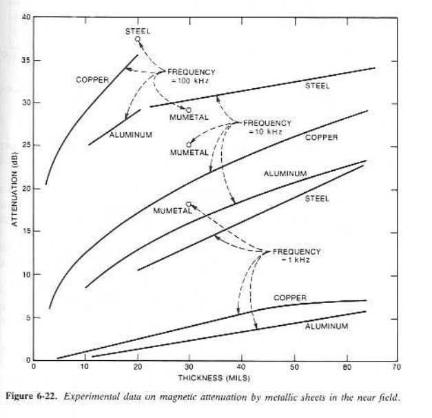

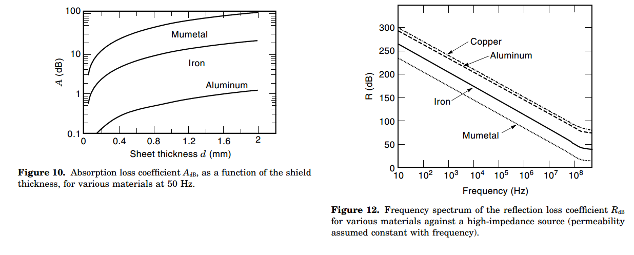

Ander onderwerp: ik heb nog een mooi grafiekje gevonden in het boek "noise reduction techniques in electronic systems" van Henry Ott, op dit forum werd dit boek genoemd. Conclusie op basis van dit grafiekje en de discussie op het forum is dat dik aluminium het wel eens goed zou kunnen gaan doen als het om afscherming van 50/60 Hz signaal gaat. Jammer dat het grafiekje niet lager dan 1 kHz gaat.
Voor 50Hz doet aluminium niet veel, mooi maar duur is mumetaal. Of een nettrafo inpakken in minimaal 2 mm dik ijzer. Het strooiveld is makkelijk te meten met een pickup spoeltje. Kan zelfs met een audioversterker, beetje rond de ingeblikte trafo zoeken of er nog stoorveld is. Helemaal inblikken is weer niet goed voor de warmteontwikkeling. Tja, zo is er altijd wat. Elektronica leraren hadden het ook altijd over de compromissen die je moest sluiten. Uitsmijter: Er bestaan geen ideale onderdelen of schakelingen...
Ik heb nog wat betere grafieken gevonden in de "Wiley encyclopedia for electrical and electronics engineering. Ik schat in dat ik met ijzer ga eindigen.. Mu-metaal is leuk, maar moeilijk te vinden en, afgaande op RAAF12, duurder.
Gewoon wat dikkere platen denk ik, het hoofddoel is immers geen compacte, lichtgewicht voeding.
In plaats van een 2SC2911 kun je wellicht ook een 2SC3421 of 2SC3423 gebruiken. Die is nog wel goed verkrijgbaar.
Die schijnen er dus ook uit te gaan.. Maar ik kan ze in ieder geval kopen, bedankt. Zoud de onderstaande transistor goed zijn?
https://www.fairchildsemi.com/datasheets/KS/KSC2690A.pdf
//hmm.. had weer niet op zitten letten, die hierboven is ook EOL. Maargoed, ik snap nu wel min of meer op welke specs ik moet letten. En natuurlijk ga ik deze schakeling aan de scoop hangen, het is gewoon zonde om dat niet te doen ;-)
[Bericht gewijzigd door necessaryevil op zondag 17 januari 2016 00:16:11 (32%)
Die doet mee in dezelfde categorie :)
Maar waarom zou je voor die willen gaan?
EOO en Reichelt hebben hem niet, en op Aliexpress maar 8 hits. Da's echt een exoot!
De KSC2690 lijkt mij geen probleem, maar zoals bij alle aanpssingen, kijk of het goed gaat met de scoop.
De specs liggen niet ver van het gene af wat ik specificeer.
