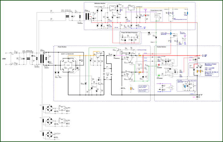

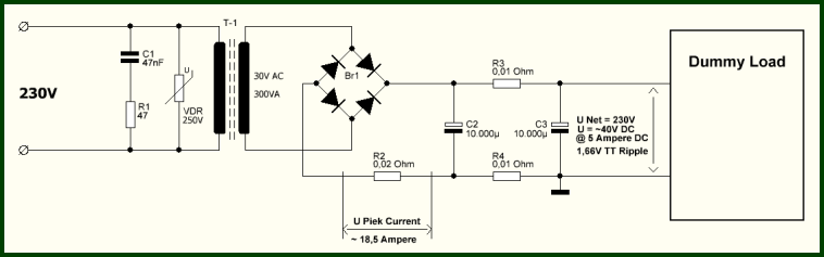

Weer wat aanvullingen en aanpassingen van de NA-01 LAB Voeding...
De snubbers en de piekspanning beveiliging heb ik aangepast.
Ook is de buffer elco opgesplitst, daar ga ik nog wat testen aan doen, om te zien of het opsplitsen zinnig is.
Het zou de piekstromen kunnen begrensen en de rimpel een beetje kunnen verkleinen.
De twee 10.000uF condensatoren zijn vanmiddag binnen gekomen, dus het testen kan gaan beginnen.
Verder heb ik een diode opgenomen die voorlopig de naam D31 heeft gekregen,
deze dient als extra beveilig voor als er positieve spanning op de uitgang wordt gezet.
Dat voorkomt magic smoke omdat de Fets dan "omgepoold" kunen worden als deze geen diode zouden hebben.
Het gekozen type voor deze diode is er een met een erg lage drempel en is ontwikkeld voor zonnepanelen.
De drempel van deze diode is beneden 0,4V bij 5-Ampere en 25C.
Schema is klikbaar voor een grote versie.
http://www.bramcam.nl/NA/NA-01-PSU/NA-PSU-SCH-21-Klein.png

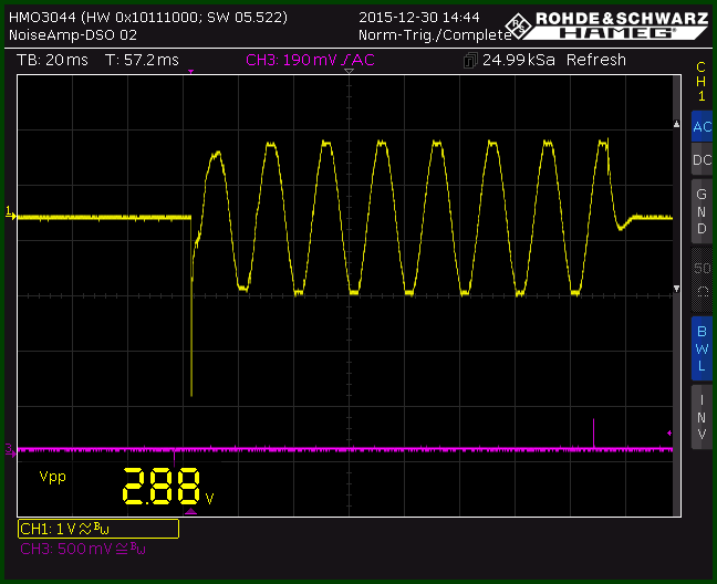

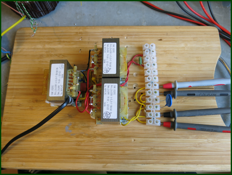

Dit is de schakeling waarmee ik de piekspanningen die door inductie optreden heb getest.
Het relais wordt aangestuurd door een functie generator met ongeveer 1Hz en 20% duty cycle.
Dit zorgt er voor de bij het inschakelen van de 230V deze langzaam over de sinus loopt.
Dit is van zeer gunstig de "0" of ongunstig op de top van de sinus.
http://www.bramcam.nl/NA/NA-01-PSU/300VA-Trafo-11.png
De gele trace is de spanning van drie wikkelingen die ik om de ringkern heb gelegd en afgesloten met een 1 Ohm weerstand.
Op dit plaatje is een sterke negatieve piek te zien, meer dan het dubbele van de orginele spanning.
Ik had de frequentie van de functie generator zo ingesteld dat het relais signaal langzaam in en uit fase liep met de net frequentie.
Dit gaf trouwens mooie sterke klappen op het 230V net, de verlichting deed hier vrolijk mee :-)
De lila trace is het sync signal via een trafo koppel kastje om geen aardlussen te krijgen,
eigenlijk dubbel op, maar het is beter om voorzichtig te zijn met mijn mooie meetapparatuur.
Nog even een toevoeging, van die piekspanning is niets te zien na gelijkrichting!
Deze pulsen worden dus goed gedempt door de brug en de buffer elco.
Maar je hebt natuurlijk kans dat bij mijn electronische brug als de Fet's niet geleiden het mooie LT IC de geest geeft.
Daarom besteed ik veel zorg aan piekspanningen.
Verder wil ik absoluuut niet het gedrag van veel voedingen die schandalige in en uitschakel abbaraties creëren bij het aan of uitschakelen.
Of dit nu met de schakelaar is of met de stekker...
http://www.bramcam.nl/NA/NA-01-PSU/300VA-Trafo-12.png
En deze test setup heb ik vanochtend gebouwd om te meten bij welke spanning de VDR's en de TVS diodes nu echt gaan doorslaan.
Ik heb deze testsetup gemaakt met spullen die ik voor handen had,
dus in de trafo bak gedoken en drie de zelfde trafo's gevonden die goed toepasbaar waren.
Het is zo aan elkaar gekoppeld dat ik bij 230V input er ongeveer 450V uit krijg en zwevend van het 230V net is.
Er zijn twee stroom meetweerstanden aanwezig om te kunnen zien wanneer het te meten object in geleiding gaat.
Geen broodplank maar een trafo plank!

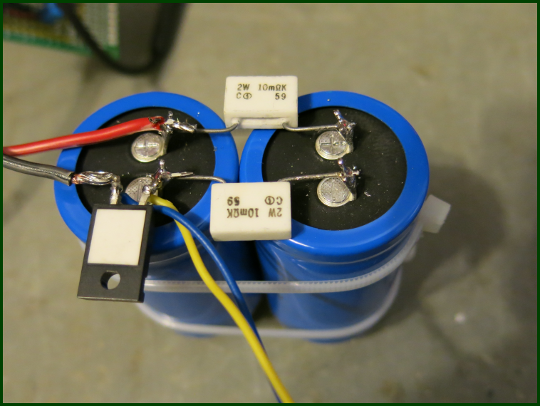

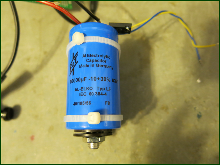

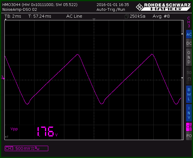

Ik ben deze middag even wezen spelen met de 2x 10.000 elco's die binnen gekomen waren.
Dit waren niet de bestelde Roe elcos (Roederstein) maar ik kreeg F&T geleverd.
Wat de verschillen zijn weet ik nog niet zelfs niet of deze er wel zijn, Roe opgekocht door F&T? nop ook zij zitten nu onder Vishay...
http://www.bramcam.nl/NA/NA-01-PSU/300VA-Trafo-19.png
De elco heb ik in de datasheet gemarkeerd met geel, zodat hij beter opvalt.
Een super elco, nop voor deze toepassing voldoende en eenieder die iets beters wil heeft mijn zege.
De dikke dump elco uit mijn eerste test zal het nog zeker 10 jaar lang uithouden maar is ook in verhouding ook erg groot.
Bouw je die voeding voor 24/7/365 gebruik en/of hogere temperaturen, koop dan vooral prof elco's.
Denk dan aan prijzen rond de 20 Euro ex per stuk.
www.bramcam.nl/NA/NA-01-PSU/F&T-10.000-63V.pdf

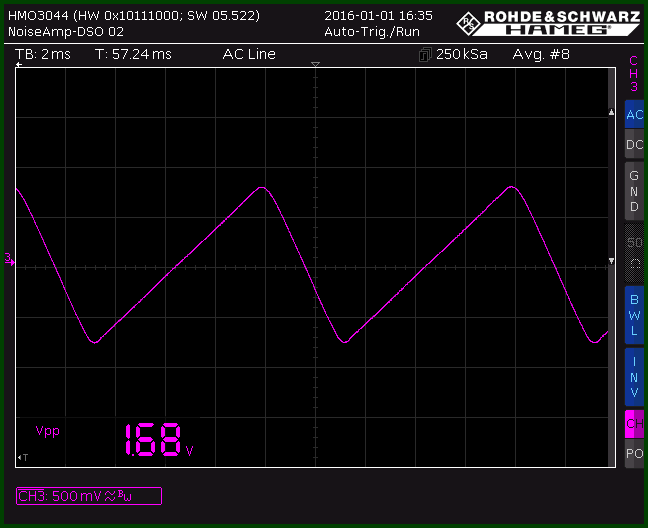

Dit is de testsetup voor de elco's, de brug was de active, maar dat maakt voor deze metingen weinig uit.
Met de totale capaciteit zit het wel goed, de 1,66V TT rimpel geeft al aan dat ik boven de 20.000 totaal zit.
http://www.bramcam.nl/NA/NA-01-PSU/300VA-Trafo-15.png
Zo zit het gemonteerd voor deze metingen, links de 0,02 Ohm weerstand in de negative pool en tussen de twee elco ieder 0,01Ohm.
http://www.bramcam.nl/NA/NA-01-PSU/300VA-Trafo-16.png
Wat doet dit nu betreft filtering, kijk eerst hieronder, dit zijn de twee elco's parallel gesschakeld,
ik heb over beide 0,01 Ohm weerstand een stuk draad gesoldeerd.
Kijk goed naar de pieken, vooral aan de onderzijde.
http://www.bramcam.nl/NA/NA-01-PSU/300VA-Trafo-18.png
Dit is dan de rimpel op de rechtse 10.000uF elco als de weerstanden wel in het circuit zitten.
Er is veel HF informatie verdwenen rond de piekjes...
De piekstroom door de tweede elco is niet veel kleiner daar zijn de weerstands waarden te laag voor.
Zoals altijd moet je veel afwegen, ook hierbij dus, de ripple is rond de 5% lager met de twee weerstanden aangebracht.
Het voordeel zit er volgens mij alleen in, dat met de weerstanden er betere filtering is voor signalen uit het 230V net.
De rimpel verkleining vind ik hier niet intressant, daar zou de weerstand voor omhoog moeten en dan ook de trafo spanning
om de verliezen in deze weerstanden dan weer te compenseren.
http://www.bramcam.nl/NA/NA-01-PSU/300VA-Trafo-17.png
Ga ik deze twee serie weerstanden nu toepassen, dit hangt af van de testen met de voor regelaar.
Ik hou dit in ieder geval wel in gedachten voor andere toepassingen.

Goede meting, ook met 0,01 Ohm zie je al dat de weerstandjes werken.
Eigenlijk moet je ook de laadstroom van de bufferelco (C2) mee meten.
Het idee is immers dat je die piekstromen verkleind omdat de 1e elco kleiner is. De 2e elco laadt meer continue uit de 1e elco.
Je meetshunt heeft overigens ook een flinke stroombegrenzende waarde... Hij is net zo groot als je beide 0,01Ω weerstanden samen...
Ik zou die weerstand in het uiteindelijke ontwerp gewoon laten zitten :-)
Je ziet inderdaad nu al die serie weerstandjes werken. Maar 0,01Ω is natuurlijk wel heel weinig. Ik ben met je eens dat het zaak is om de verliezen laag te houden. Is het een idee om die weerstandjes te vervangen door een paar spoeltjes? Wel lage DC weerstand, wat hogere impedantie voor wisselspanning ( zou wel al vanaf 100Hz moeten zijn, maar paar Ohm impedantie zou al prachtig zijn)
groet, Gertjan

Ik zal nog een meting doen met een kleinere meetweerstand voor de piekstromen, de 0,02 Ohm had ik voor handen op dat moment.
Ik zal hier een 0,01 Ohm voor kiezen en de twee andere weerstanden verhogen naar 0,022 Ohm.
Even voor het goede beeld, de trafo heeft een Ri voor DC van 0,122 Ohm bij 4 draads meting.
De 0,02 Ohm meetweerstand valt daar een beetje tegen weg, maar ik zal het toch gaan meten zoals hierboven aangegeven.
Dat ik deze metingen doe is niet alleen voor deze voeding, maar is vooral om een goed beeld te krijgen van wat de weerstanden/spoeltjes kunnen doen voor je.
Ik gaf eerder al aan dat ik die laag Ohmige weerstanden zou uitvoeren als klein lusje...
Laters meer en ik zie uit naar je nieuwe meetgegevens in het DC-DC topic.

Voor de duidelijkheid, er zijn 2 aparte dingen:
- weerstandjes tussen trafo en brugcel.
Om de impedantie in circuit trafo-brugcel-1e elco te vergroten.
(Moet dus groter zijn dan de bestaande Ri van de trafo om uit te maken)
Verkleind de piekstroom, vergroot de openingshoek van de dioden, haalt de Q uit de resonantie trafo+diodecapaciteit.
- Weerstandjes tussen 1e en 2e elco
Scheiding tussen de 2 elco's zodat de laad piekstroom alleeen door de eerste elco loopt
Door de elco in tweeën te splitsen wordt de eerste elco de helft kleiner, dus ook kleinere piekstromen.
De 2e elco laadt nu uit de eerste ,en dus (bijna) continue i.p.v. met pulsen
Helpt met filteren lichtnet vervuiling. (beetje impedantie waar tegen de C's kunnen filteren)

Ter aanvulling nog een paar plaatjes om te laten zien wat die weerstandjes doen.
Daar sla je de spijker op z'n kop! Die afgeronde toppen zijn de hogere lichtnet harmonischen die verdwenen zijn.
Die zijn anderszins heel lastig te verwijderen. (je ziet ze ook na je stabilisatie terug)

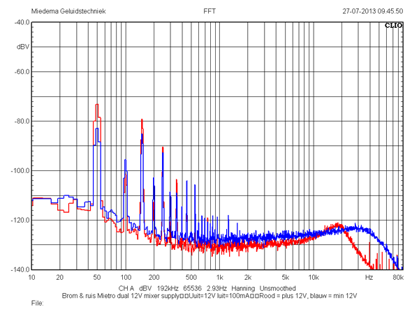

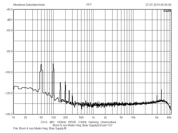

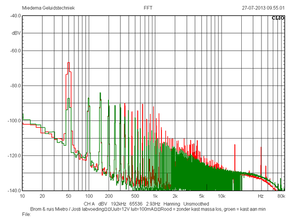

kijk naar onderstaande spectra:
http://www.miedema.dyndns.org/fmpics/Circuits_online/Brom-&-ruis-Mietro---Josti-labvoeding-600pix.png
Dit is een ooit door mijn vader gebouwde labvoeding op basis van een Jostikit.
De ruwe voeding is recht toe recht aan. Trafo, 4x 1N4007 (of zoiets), grote elco. Thats it.
Daarna een keurige, op 723 gebaseerde gestabiliseerde voeding. Brom op -70dBV Maar een hele serie lichtnet harmonischen er achter aan....
http://www.miedema.dyndns.org/fmpics/Circuits_online/Brom-&-ruis-Mietro-dual-12V-mixer-supply-600pix.png
Dit is van een door mij gebouwde voeding voor een mixer. ±12V met LM317/337. Meer aandacht aan filtering besteed, maar geen serieweerstandjes. De lichtnet harmonischen zijn zachter, en ook minder, maar nog steeds een hele trits.
http://www.miedema.dyndns.org/fmpics/Circuits_online/Brom-&-ruis-Mietro-Neg-Bias-Supply-600pix.png
Een later door mij gebouwde bias voeding. Hier had ik de serieweerstandjes ontdekt....
Natuurlijk was dit een voeding voor kleine stromen, dus konden die weerstandjes wat groter zijn. Maar het resultaat is enorm. Verder is deze voeding gebaseerd op een soort hsp 317, met mooie ontkoppeling etc.
In het algemeen denk ik dat je niet bang moet zijn om wat aan rendement in te leveren als je een sprong vooruit in kwaliteit kunt maken!
Je stabilisatie schakeling kost ook een hoop spanningsval :-)
Voor hoog rendement hebben we schakelende voedingen.... Hier gaat het om een zo schoon mogelijke uitgang.
Natuurlijk is het wel goed om, zeker bij "vermogende" schakelingen als jouw voeding nodeloze verliezen te minimaliseren. Dus ik ben vóór een voorregeling of omschakelbare trafo. (zolang je op de uitgang niks van merkt :-) )

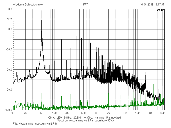

Vraag heb je al eens aan je wandcontactdoos gemeten hoeveel harmonische je daar heb?
Gr Henk.
miedema
Ha electron920,
Natuurlijk, ik heb daar speciaal meettrafootjes voor gemaakt. ;-)
Daar wordt je niet vrolijk van.... Je kunt dat natuurlijk al zien aan de afgeplatte toppen van de sinus in de scope plaatjes van Blackdog.
Als voorbeeld hier het lichtnetspectrum aan de secundaire van een ILP rinkerntrafo.
Deze trafo's hebben een bandbreedte van 200....300kHz.
(Dit is de trafo in de voeding van mijn 10MHz masterclock)
http://www.miedema.dyndns.org/fmpics/Circuits_online/Netspanning---spectrum-via-ILP-600pix.png
De zwarte trace is de trafospanning, de onderste trace is de ruis/stoor vloer van m'n meting
Dit is dus secundair aan een kale, onbelaste trafo. Dit komt behoorlijk overeen met wat er uit het stopcontact komt....
Bij 30V uit (ong. +30dBV) zitten die harmonischen dus op -15dBV... (ong. 0,2Vrms)

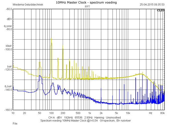

Als bonus hier nog een plaatje van wat de voeding van m'n masterclock daar uit weet te bakken:
http://www.miedema.dyndns.org/fmpics/Circuits_online/10MHz-Master-Clock---spectrum-voeding-600pix.png
Geel is de uitgang van de voeding, blauw is wederom de ruis/stoorvloer van de meting.
Nu zitten de resterende harmonischen rond/onder de -100dBV, oftewel 10µV.
Je moet er wat moeite voor doen, maar dan heb je ook wat. :-)
