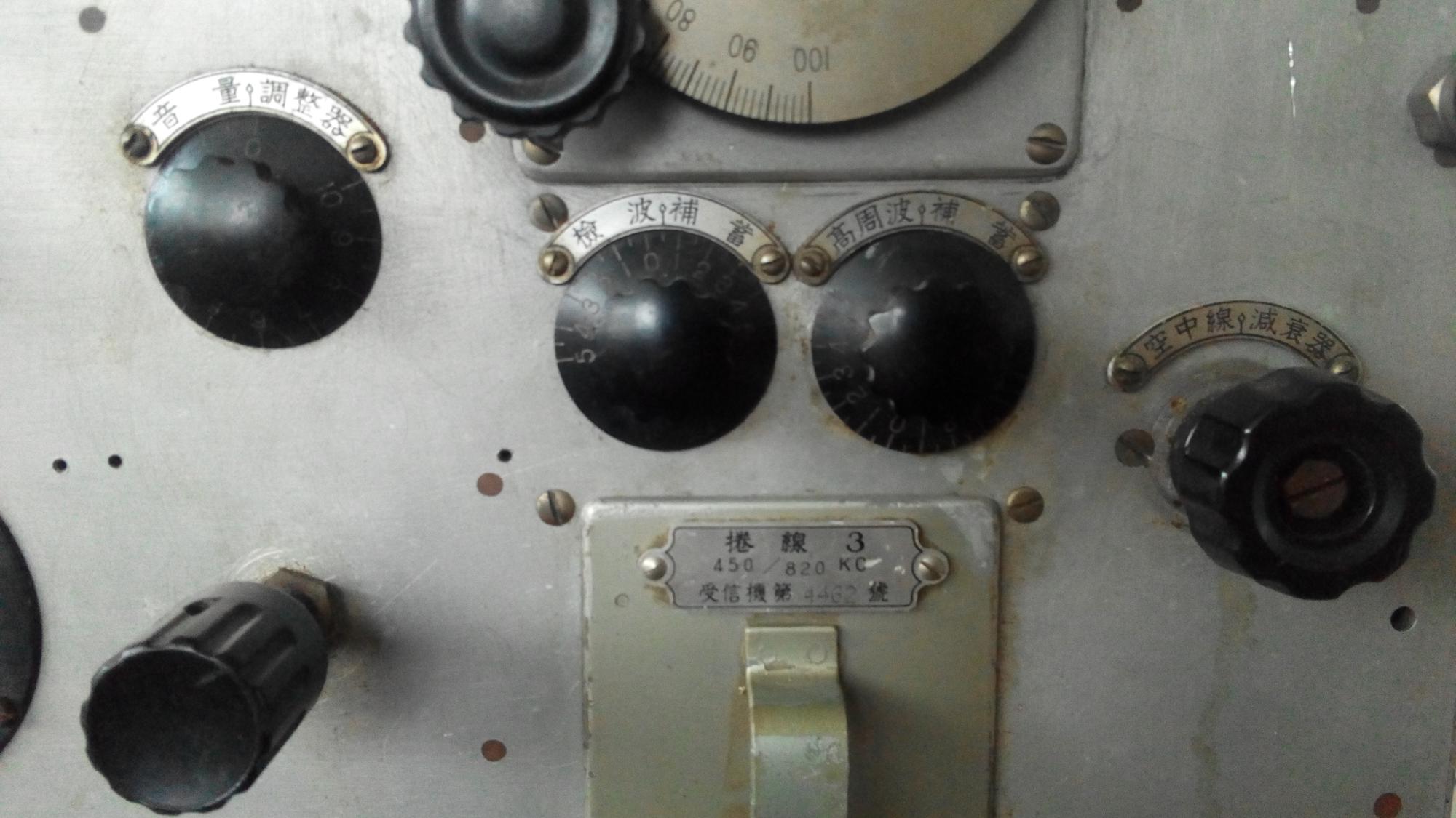

Ik zie alleen kanji, dan kan het Chinees of Japans zijn - de karakters verschillen niet (de betekenis inmiddels wel).
Met een iets scherpere foto zou ik de karakters kunnen opzoeken om te zien wat er staat.
Hierbij foto's:

Ik zal vanavond mijn woordenboekje pakken.
In elk geval staat op het eerste plaatje: 'Tokyo Electric Co.', en 'Showa 17, november' (dus november 1942).
Ja er is aan geknoeid.
Dat type plaatje rechts onder de meter hoort eigenlijk links boven op het paneel. Die meter is er later 'ingehakt', net als de connector en het knopje, links onder de meter. De knop rechts van de meter is er ook bij gezet en de plaatjes met tekst zijn verdwenen...
Frederick E. Terman
Op het houten deksel staat iets van 'wikkeldraad-doos'. Heeft hier inderdaad draad in gezeten? Antennedraad misschien?
Hmm.. lastige taal. Kan ook 'spoel' betekenen.
[Bericht gewijzigd door Frederick E. Terman op 24 januari 2016 17:45:53 (17%)]
@Frederick in die doos zitten de tuning (spoel) blokken. Het zijn er 8. Ik heb hem opengemaakt. De rotor omvormer is vervangen door een netvoeding en er is een LF versterker ingezet met luidspreker. Vandaar de extra knop. Verder ziet alles er goed uit. Ik vond hem toevallig op prikbord (Zeelandnet). Een oud ijzer boer had hem apart gehouden na het opruimen van een erfenis omdat hij vermoede dat iemand er wel iets mee kon.

Vertalen met mijn pocket-woordenboekje valt nog niet mee. Er worden nog wat tekens gebruikt die na WW2 zijn afgeschaft of vereenvoudigd. Mijn boekje is van 1959.
Nog steeds over het typeplaatje (dat is het duidelijkst op de foto); daar maak ik dit van:
'94' Verbeterde Grond-lucht draadloos communicatiesysteem Nr. 2; Mark 2.
ONTVANGER
Modelnummer 4462
November, 1942 registratie
Tokyo Electric Co.
Productienummer 413816
Als ik alles goed begrijp, kon het ding met een ingebouwde dynamotor op een ingebouwde 6V-accu werken.
De ontvanger hoorde dus in een zend-ontvanginstallatie op de grond (mobiel/transportable), maar voor verkeer met vliegtuigen.
De ontvanger ziet er erg afgetakeld uit (aftakelen = spullen ervan wegnemen).
Bedankt voor de informatie! Leuk dat die uit de 2e wereld oorlog is. Past bij de rest van de spullen. Klopt inderdaad de dynamotor ontbreekt. Maar met wat moeite is het wel redelijk origineel te maken.
