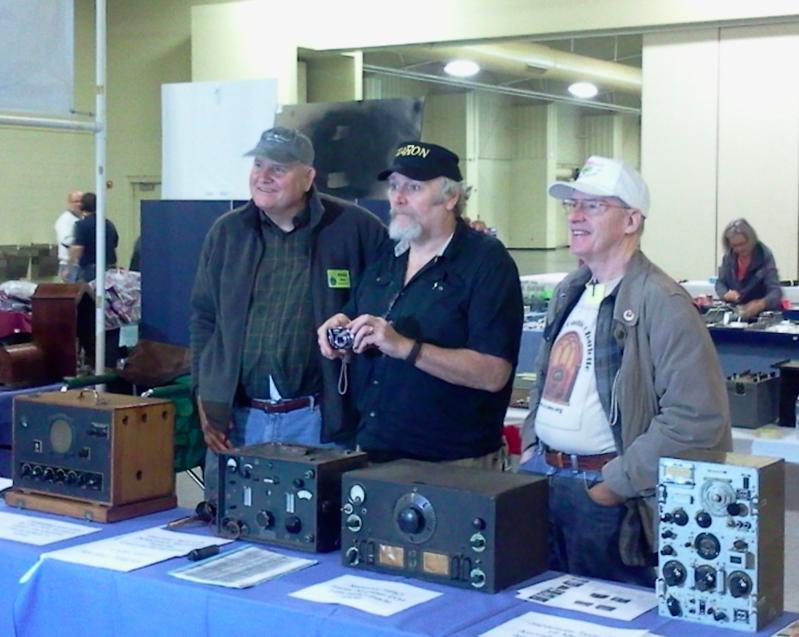

Nee dat gaat helaas niet. Kan het ook een omgebouwde japanse ontvanger zijn naar amateur gebruik? https://s3.amazonaws.com/files.qrz.com/r/kn4r/ured_radios_Cape_Gloucester_1944.jpg

Karakters zien er meer als Chinees uit, maar de foto doet meer aan Indonesië denken.
Kan het niet iets van een Chinese koopvaarder zijn?
Datum foto tussen 1945 en 1949 ? Of juist rond de Japanse overval...?

Ik heb geen idee. Wat ik apart vind is dat die wel heel veel op die japanse ontvanger lijkt. Zou die dan omgebouwd kunnen zijn voor Chinees gebruik? http://www.qsl.net/g4bxd/japanese.htm

Hmmm, Voor mijngevoel zijn Japanse karakters simpeler dan de Chinese, maar als ik die andere foto's zie, ga ik twijfelen.
De politieke verhoudingen tussen China en Japan waren (en zijn) nooit zo hartelijk geweest.
Dus of de Chinezen apparatuur uit Japan zouden gebruiken? Misschien omgebouwde oorlogsbuit, dat zou nog kunnen.
Ik denk dat hartelijk nog voorzichtig uitgedrukt is... Het vermoede dat die omgebouwd is voor amateur gebruik baseer ik op de 19 set lamp die erin is gezet.

Ik ken de man in het midden van deze foto. Het is Ron Lawrence van de AWA (Antique Wireless Association) en De TCA (Tube Collectors Association).
Hier vind je zijn mailaddress: http://www.tubecollectors.org/ Hij zal je ongetwijfeld meer kunnen vertellen.
Zijn eigen site: http://radioheaven.homestead.com/menu.html en aanschouw zijn museum!
