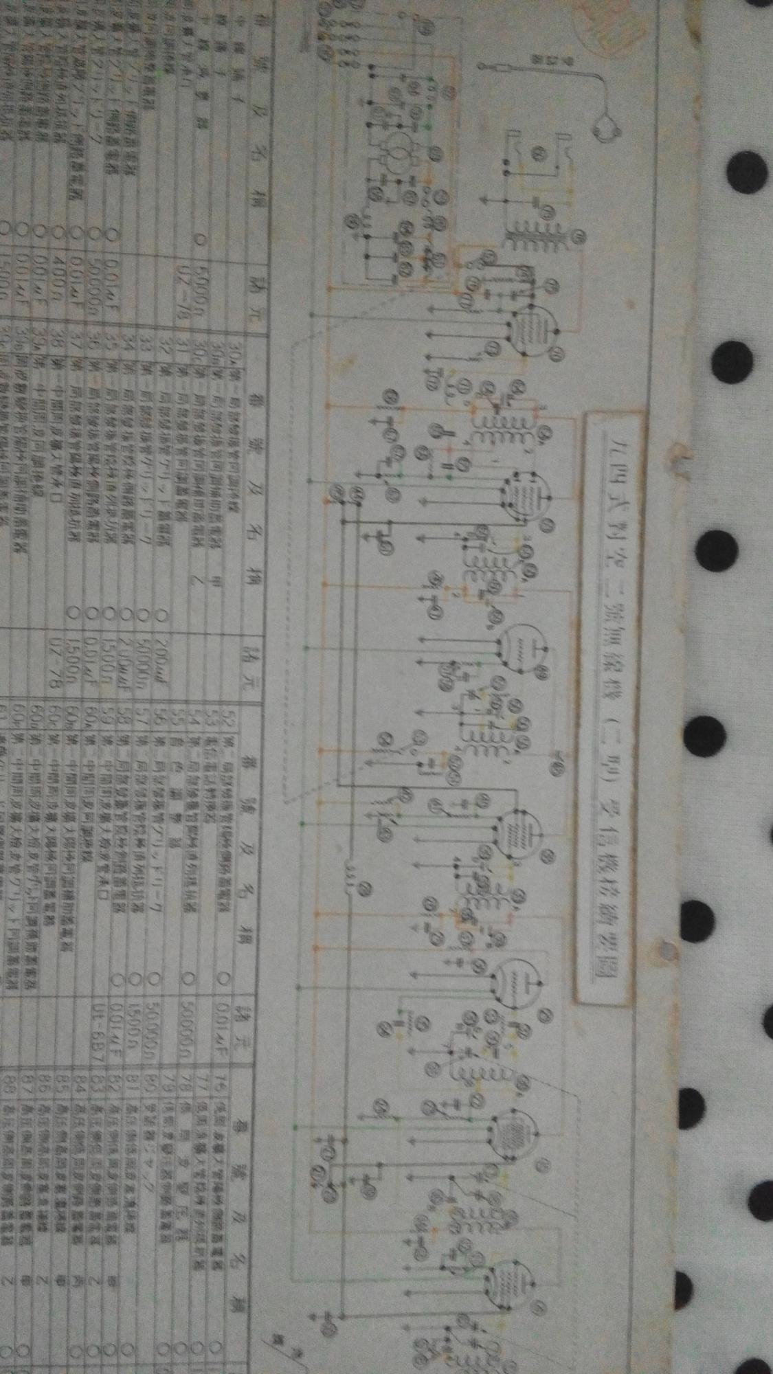

Ik zie alleen kanji, dan kan het Chinees of Japans zijn - de karakters verschillen niet (de betekenis inmiddels wel).
Met een iets scherpere foto zou ik de karakters kunnen opzoeken om te zien wat er staat.

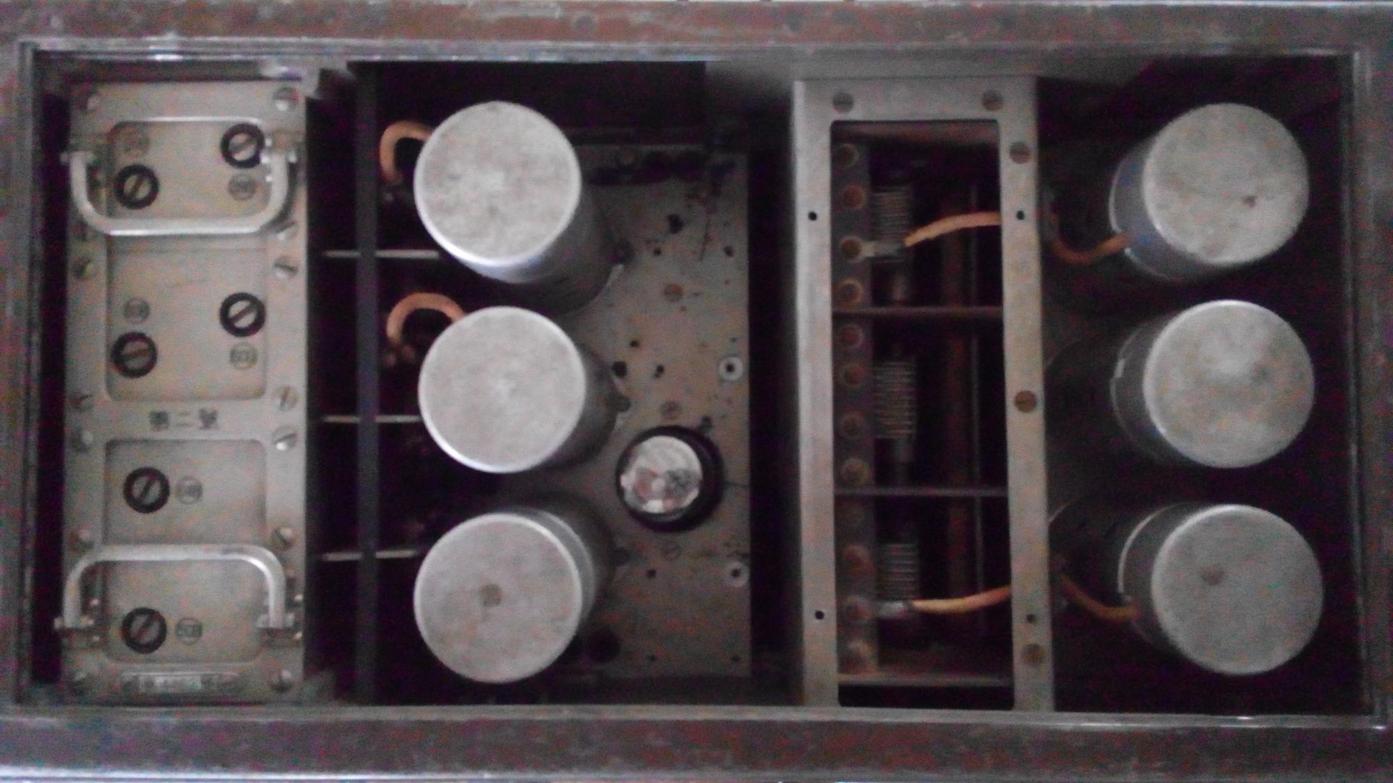

Hierbij foto's:
Ik zal vanavond mijn woordenboekje pakken.
In elk geval staat op het eerste plaatje: 'Tokyo Electric Co.', en 'Showa 17, november' (dus november 1942).
Ja er is aan geknoeid.
Dat type plaatje rechts onder de meter hoort eigenlijk links boven op het paneel. Die meter is er later 'ingehakt', net als de connector en het knopje, links onder de meter. De knop rechts van de meter is er ook bij gezet en de plaatjes met tekst zijn verdwenen...
Op het houten deksel staat iets van 'wikkeldraad-doos'. Heeft hier inderdaad draad in gezeten? Antennedraad misschien?
Hmm.. lastige taal. Kan ook 'spoel' betekenen.
[Bericht gewijzigd door Frederick E. Terman op zondag 24 januari 2016 17:45:53 (17%)
@Frederick in die doos zitten de tuning (spoel) blokken. Het zijn er 8. Ik heb hem opengemaakt. De rotor omvormer is vervangen door een netvoeding en er is een LF versterker ingezet met luidspreker. Vandaar de extra knop. Verder ziet alles er goed uit. Ik vond hem toevallig op prikbord (Zeelandnet). Een oud ijzer boer had hem apart gehouden na het opruimen van een erfenis omdat hij vermoede dat iemand er wel iets mee kon.
Bedankt voor de hulp tot nu toe! Heeft iemand de originele omvormer nog ergens liggen voor een model 94-2?
Vertalen met mijn pocket-woordenboekje valt nog niet mee. Er worden nog wat tekens gebruikt die na WW2 zijn afgeschaft of vereenvoudigd. Mijn boekje is van 1959.
Nog steeds over het typeplaatje (dat is het duidelijkst op de foto); daar maak ik dit van:
'94' Verbeterde Grond-lucht draadloos communicatiesysteem Nr. 2; Mark 2.
ONTVANGER
Modelnummer 4462
November, 1942 registratie
Tokyo Electric Co.
Productienummer 413816
Als ik alles goed begrijp, kon het ding met een ingebouwde dynamotor op een ingebouwde 6V-accu werken.
De ontvanger hoorde dus in een zend-ontvanginstallatie op de grond (mobiel/transportable), maar voor verkeer met vliegtuigen.

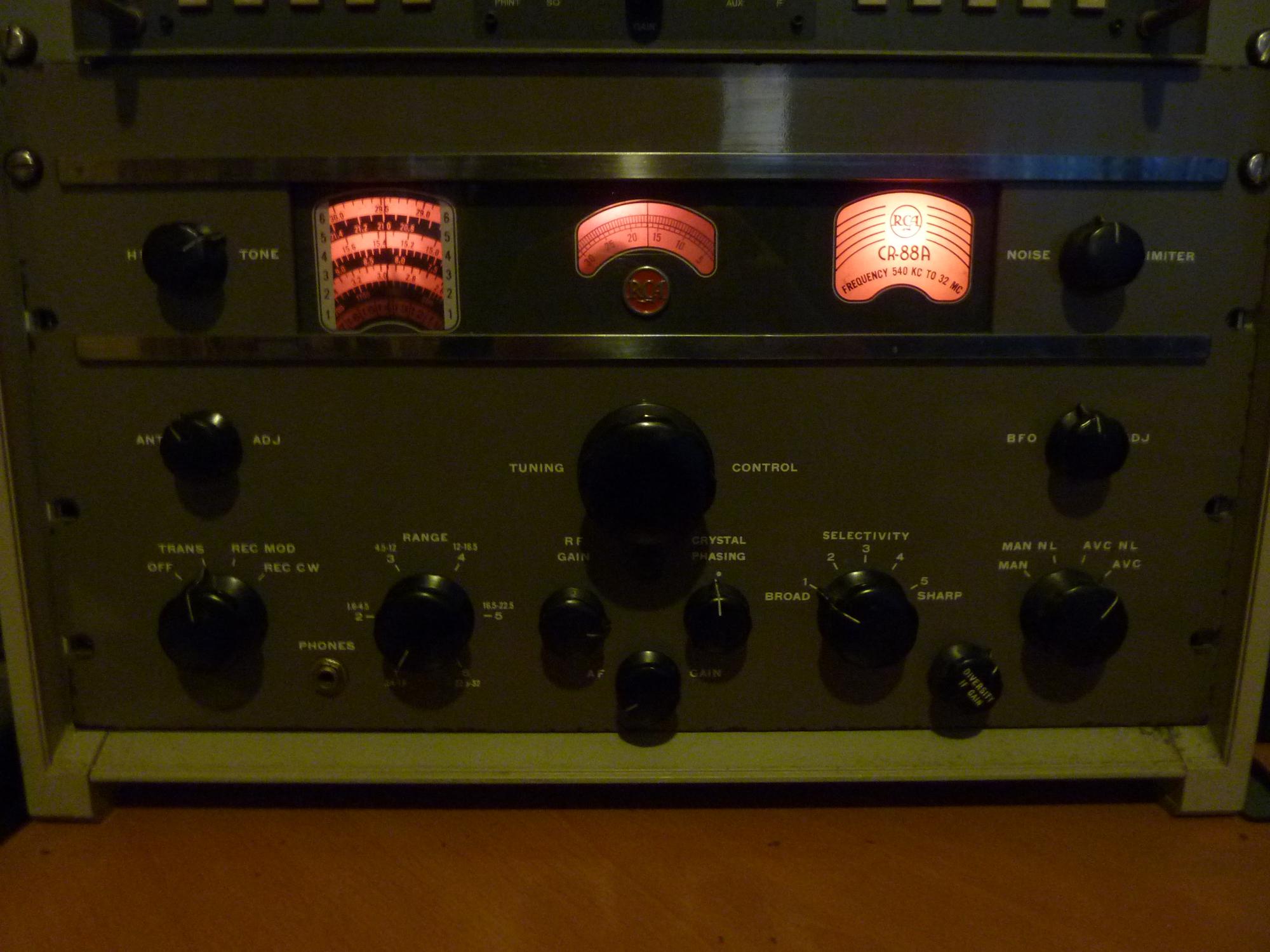

Mijn CR-88,een broertje van de beroemde AR-88.
Deze ontvanger komt van een NL luisterstation en is zeer goed onderhouden.
Elk weekend zet ik hem een uurtje of 12 aan.
Deze ontvanger heeft geen carrier level meter (de meeste AR-88 s ook niet)
De CR-88 werd meestal met 3 stuks in een 19 inch rack geplaatst met een Diversity Switching unit.
Een prachtig stuk radiotechniek,wat nog steeds werkt.!!
