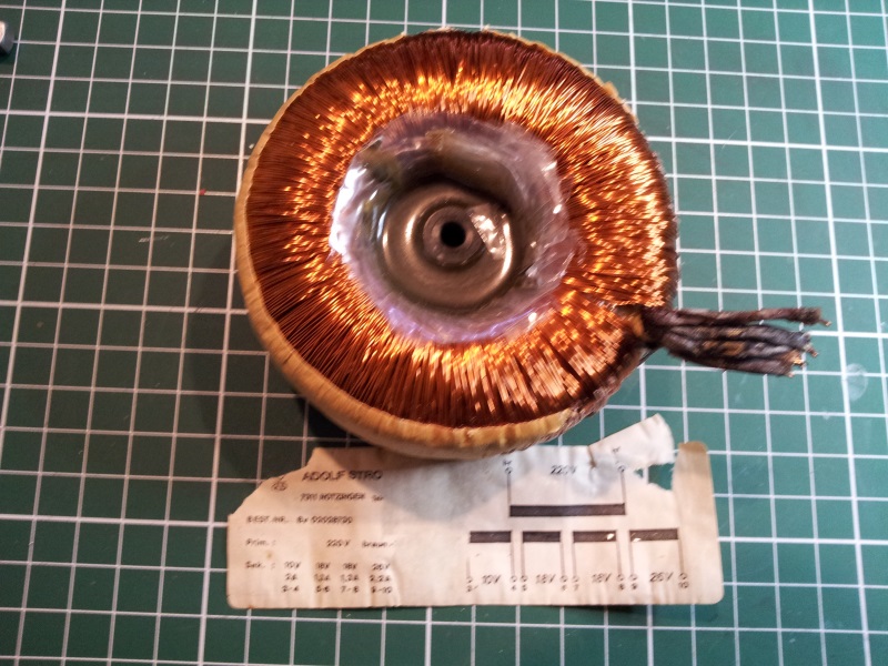

De tweede trafo is net gewikkeld maar nog niet van een laag tape voorzien, die foto voeg ik later even toe.
Hier de trafo weer belast met ruim 4 Ampere en de netspanning was net boven de 226V.
Ietsje meer spanning, door een paar extra wikkeling.
Ik wil voor de referentie sectie, filtering toepassen zoals Miedema dat ook gedaan heeft met zijn OCXO project.
Dit betekend spoeltjes weerstanden e.d. rond de gelijkrichter, zodat deze een zo schoon mogelijk gelijkgericht signaal ter beschikking steld.
Dit geeft natuurlijk een beetje verlies en dit compenseer ik op deze manier, hoeveel hangt af van het verbruik
en hoeveel verlies ik wil nemen en de minimale netspanning waarbij het nog goed moet werken.
http://www.bramcam.nl/Diversen/CO/PSU-2016/CO-PSU-25.png
Hier is goed te zien dat het nu 5 wikkelingen zijn, niets vergeten deze keer. :-)
Het draad is nu 0,3mm en dat is voldoende voor het verbruik van de meters en de referentie sectie.
Dit was een stuk makkelijker te wikkelen, ik denk dat het wikkelen nu de helft van de tijd heeft gekost en geen spierpijn!
http://www.bramcam.nl/Diversen/CO/PSU-2016/CO-PSU-26.png

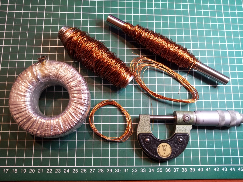

Ik ben na het zien van al die post over zelf wikkeling ook maar begonnen.
Ringkern met te kort afgeknipte draden is mooi sloopproject om ervaring op te doen.
http://www.uploadarchief.net/files/download/20160128_154909_v2.jpg
Zelfde ringekern maar met heeeeeeeel veeeeeeel wikkelingen minder.
En een paar rolletjes 0,4 mm wikkeldraad met lak 0,49 mm.
Dit was de primaire zijde ga nu verder met afwikkelen van secundair want dan heb ik direct ook wat dikker wikkeldraad.
http://www.uploadarchief.net/files/download/20160128_215823_v2.jpg
Toch leuk zo'n hobby ben een hele dag bezig en heb ipv geld uit te geven geld bespaard, zeker wel 2 euro bespaard. :P
