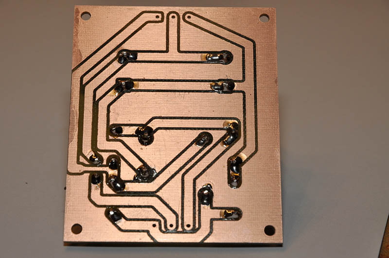

Vandaag even een printje gefreesd voor de voeding. Met DipTrace ontworpen. Dit was voor mij de eeste keer met DipTrace en het valt helemaal niet tegen. Tot nu toe gebruikte ik nog steeds Ultiboard 5.72.
Netjes Flop ! DipTrace, nooit van gehoord ... dat is misschien nog wel eens een experimentje waard.
Ik weet niet wat de maximale stroom van je voeding gaat worden, als dat meer wordt dan 1,5A kon D9 het wel eens wat warm krijgen zonder extra koeling.
