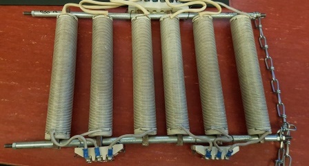

@Testman: Je moet je realiseren dat als je ipv rondjes om de koker, je "zo kort mogelijk" 2.5mm2 draad van de ene naar de andere kant legt, je een vergelijkbare (*) weerstand hebt met deze....
Bij 100A (~10W) wordt die weerstand officieel te heet. Hij zal zich lossolderen. Maar exploderen is niet aan de orde. Bij 100A gaan de mosfets ook niet stuk. Die kunnen 2.5x meer CONTINUE. Hier zijn ze niet goed genoeg gekoeld voor dat continue, maar dan zouden ze na een paar sec gaan roken. Niet PANG zoals nu.
Echt, er moet iets van 1kA gelopen hebben. Rond de 1kW in de weerstand. De mosfets kunnen dat gewoon hebben. Maar dan moet je wel een keer kappen na iets van 7 µs. Dat de mosfet na 10 of 50 µs geploft is kan ik natuurlijk niet waarnemen.
(*) 1.2 mOhm, deze is 1mOhm.
