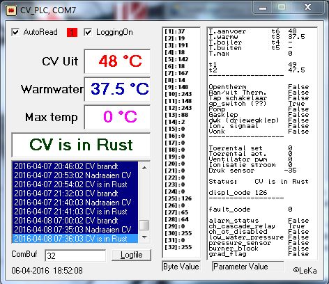

Heren, alweer een tijdje geleden, maar er moest natuurlijk proefgedraaid worden.
Ik heb in VB6 een programma geschreven dat via wat aanwijzingen van PE9SMS (mijn dank hiervoor) nu al meer als een week 'draait'
Hieronder voor ieder als hij dat wil kan daar gebruik van maken voor zijn eigen programma. een stukje van de source.
De 32 Bytes die je ontvangt na het commando S?<enter>
Chr(83) & Chr(63) & Chr(13)
' ------ VB6 Start ontcijferen van de 32 bytes die ik ontvangen heb -----
Private Sub Ontcijfer32Bytes()
' ByteNr(1) tot en met ByteNr(32)
t1 = Format(GetFloat(ByteNr(2), ByteNr(1)), "####0.0") ' Byte 2 en 1
t2 = Format(GetFloat(ByteNr(6), ByteNr(5)), "####0.0") ' Byte 6 en 5
t3 = Format(GetFloat(ByteNr(8), ByteNr(7)), "####0.0") ' Byte 8 en 7
' t4 = Format(GetFloat(ByteNr(10), ByteNr(9)), "####0.0") ' Byte 10 en 9 klopt niet ? (boiler en buitentemp)
' t5 = Format(GetFloat(ByteNr(12), ByteNr(11)), "####0.0") ' Byte 12 en 11 klopt niet ? (boiler en buitentemp)
ch_pressure = GetFloat(ByteNr(14), ByteNr(13)) ' Byte 14 en 13
temp_flow = Format(GetFloat(ByteNr(4), ByteNr(3)), "####0.0") ' Byte 4 en 3
t6 = temp_flow
temp_set = Format(GetFloat(ByteNr(16), ByteNr(15)), "####0.0") ' Byte 16 en 15
fanspeed_set = GetFloat(ByteNr(18), ByteNr(17)) * 100 ' Byte 18 en 17
fanspeed = GetFloat(ByteNr(20), ByteNr(19)) * 100 ' Byte 20 en 19
fan_pwm = Format(GetFloat(ByteNr(22), ByteNr(21)) * 10, "####0.00") ' Byte 22 en 21
io_curr = Format(GetFloat(ByteNr(24), ByteNr(23)), "####0.00") ' Byte 24 en 23
' Byte 27
If ByteNr(27) And 1 Then gp_switch = True Else gp_switch = False
If ByteNr(27) And 2 Then tap_switch = True Else tap_switch = False
If ByteNr(27) And 4 Then roomtherm = True Else roomtherm = False
If ByteNr(27) And 8 Then pump = True Else pump = False
If ByteNr(27) And 16 Then dwk = True Else dwk = False
If ByteNr(27) And 32 Then alarm_status = True Else alarm_status = False
If ByteNr(27) And 64 Then ch_cascade_relay = True Else ch_cascade_relay = False
If ByteNr(27) And 128 Then opentherm = True Else opentherm = False
' Byte 29
If ByteNr(29) And 1 Then gasvalve = True Else gasvalve = False
If ByteNr(29) And 2 Then spark = True Else spark = False
If ByteNr(29) And 4 Then io_signal = True Else io_signal = False
If ByteNr(29) And 8 Then ch_ot_disabled = True Else ch_ot_disabled = False
If ByteNr(29) And 16 Then low_water_pressure = True Else low_water_pressure = False
If ByteNr(29) And 32 Then pressure_sensor = True Else pressure_sensor = False
If ByteNr(29) And 64 Then burner_block = True Else burner_block = False
If ByteNr(29) And 128 Then grad_flag = True Else grad_flag = False
' Byte 25
If pressure_sensor = False Then
ch_pressure = -35
displ_code = ByteNr(25) ' Byte 25
End If
' Byte 28 en Byte 30
If ByteNr(28) = 128 Then ' Byte 28
fault_code = ByteNr(30) ' Byte 30
displ_code = 256 + fault_code
End If
' Check wat de CVstatus is nav de displaycode. Deze moet nog aangevuld worden met meer codes
Select Case displ_code
Case 102
CVStatus = "CV brandt"
Case 126
CVStatus = "CV is in Rust"
Case 231
CVStatus = "Nadraaien CV"
Case 204
CVStatus = "Tapwater"
Case 999
CVStatus = "Status 999" ' Reserve
Case Else
CVStatus = "Code " & displ_code ' Onbekende situatie
End Select

Private Function GetFloat(msb As Double, lsb As Double) As Double
' converteer twee 8-bits integers naar een float, converts two 8-bits numbers to a float
' If msb > 127 Then
' GetFloat = -((msb ^ 255) + 1) * 256 - lsb / 100
' Else
GetFloat = (msb * 256 + lsb) / 100
' End If
End Function
