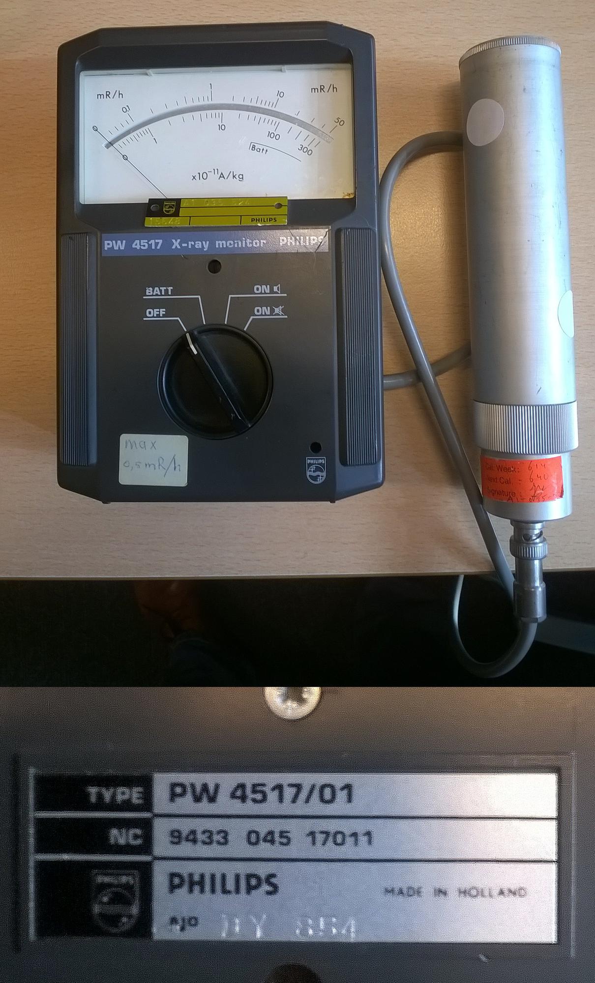

Weer een stukje Philips cultuur: een meter voor röntgenstraling. Met GM buis met een klein-venster detector. Speciaal voor smalle bundels röntgenstraling .
Gemaakt in Almelo in de jaren 70; daar werden/worden ook röntgen-materiaalanalyse systemen gemaakt voor de professionele markt.
Voor MB: de 12NC structuur (het PW-nummer is terug te vinden in het 12NC) wordt nog steeds gebruikt in dit bedrijf terwijl het al >10 jaar geen Philips meer is ;-)

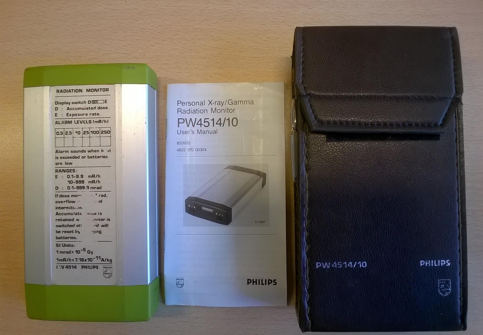

Nog eentje voor @MB: Een PW4514 uit de jaren 80. Made in Almelo.
Een "personal radiation monitor" die zowel het actuele dosistempo, als de geaccumuleerde dosis over tijd, liet zien.
Een vreselijk onhandig, zwaar en groot geval gezien het feit dat radiologisch werkers 'm de hele dag bij zich moesten dragen.
Het 12NC op de handleiding wijkt af van de "normale" syntax. Ik weet niet of dit ooit een regulier product is geweest.
Es wäre gut Bücher kaufen, wenn man die Zeit, sie zu lesen, mitkaufen könnte. (Arthur Schopenhauer) - The whole problem with the world is that fools and fanatics are always so certain of themselves, and wiser people so full of doubts. (Bertrand Russell)
Dat is de 12NC van de handleiding zelf. Die zaten meestal in de commerciële reeks van I&E/T&M (9499 zag je vaak) maar soms gebruikten ze ook servicenummers (4822) zoals bij servicemanuals van consumentenelectronica en ik weet nog niet precies waarom (vanaf ongeveer 1985 misschien, maar ik heb ook nog nieuwere 9499-nummers; het is niet het onderscheid tussen user manual en service manual die lopen in beide reeksen doorelkaarheen).

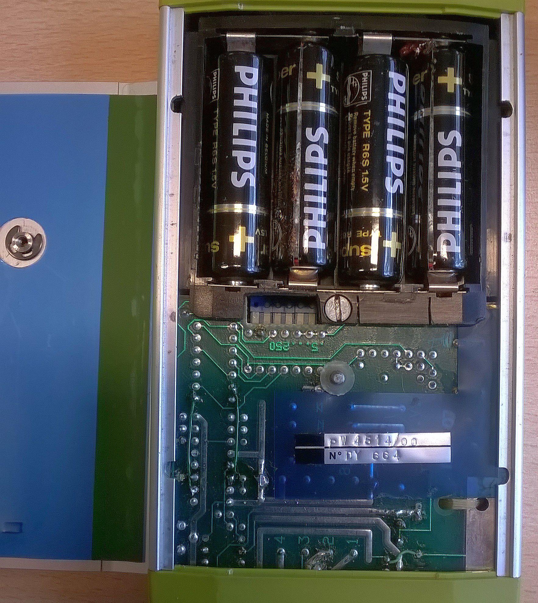

Is er op/in het apparaat zelf toevallig ook nog een typeplaatje te vinden? Batterijvak misschien?
www.deficientie.nl | "The mind is a funny thing. Sometimes it needs a good whack on the side of the head to jar things loose."
Op 4 mei 2016 11:50:43 schreef maartenbakker:
Wel een typeplaatje (met /00 ipv. /10), maar geen 12NC. Het ding ziet er nogal hobbymatig/prototype-achtig uit. Ik denk dat dit nooit is uitontwikkeld tot een commercieel product, anders hadden we er hier wel meer van gehad. Er waren toen al plenty kleinere/lichtere varianten van andere merken op de markt.
Zou zomaar kunnen dat het geen hard lopend product was inderdaad, ziet er stevig maar niet comfortabel uit. Toch gezien het serienummer is er afhankelijk van waar de telling begon toch wel een productie van enige honderden tot een ruwe 1000 stuks geweest. Ik had gehoopt dat het serienummer misschien een aanwijzing zou bevatten voor het verschil in nummering van de manuals, maar dat zal nog wel even doorzoeken worden. Wederom bedankt voor de info iig!

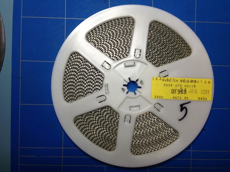

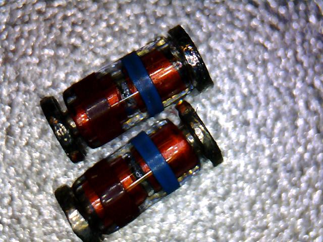

Ik heb bij het opruimen nog een Philips SMD rolletje gevonden met daarop Philips OF969 diodes, deze staan nog niet in je lijst. Diodes zijn gemaakt in de fabriek in Stadskanaal. Ik weet niet meer waar ik deze diodes vandaan heb, gezien de productie datum vermoed ik dat ze of van een radiomarkt komen of uit Deurne zijn meegenomen.
Diodes zijn silicium diodes met een 0.7V doorlaatspanning in een MELF DO-213AB behuizing:

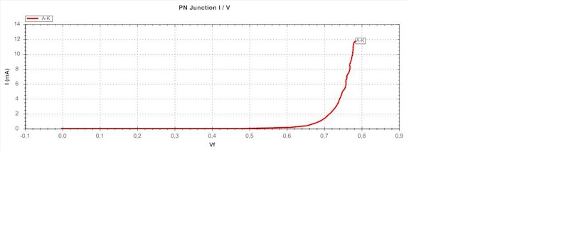

en de doorlaatkarakteristiek:
plaatjes zijn klikbaar.
Hessel
Zou zomaar uit Deurne kunnen komen. Is dat een brede bruine ring en een smalle blauwe ring op de foto?
In Deurne lag in elk geval vergelijkbaar spul.
Toen Kareltje grabbags met SMD verkocht heb ik ooit een overzicht gemaakt omdat je aan zo'n geknipt strookje weinig informatie kunt afleiden. Op mijn verzoek heeft Kareltje toen ook foto's van een aantal reels gemaakt.
Hewlett
Maarten, correct, een rood bruine en een blauwe ring. De bruine ring of de foto is in het echt lichter (roder) van kleur.
Deurne is vermoedelijk de herkomst. Ik heb ooit een flinke doos met oude rollen uit Deurne meegenomen, dat ging voornamelijk om inductors met kennelijk ook halfgeleiders. Op de foto's van Jochem zie ik meer reels die ik hier ook heb.

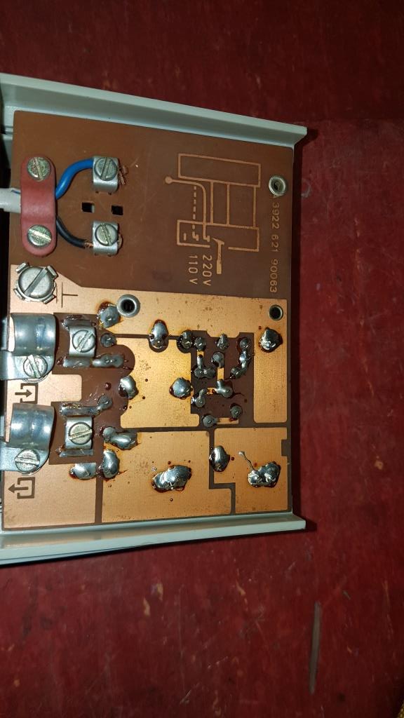

kwam nog een voeding van philips tegen voor een antenneversterker in een antennemast. ding stond al zeker 10 jaar nutteloos aan ( antennemast stond er ook nog )
maar er zaten wel philips 12nc op..
