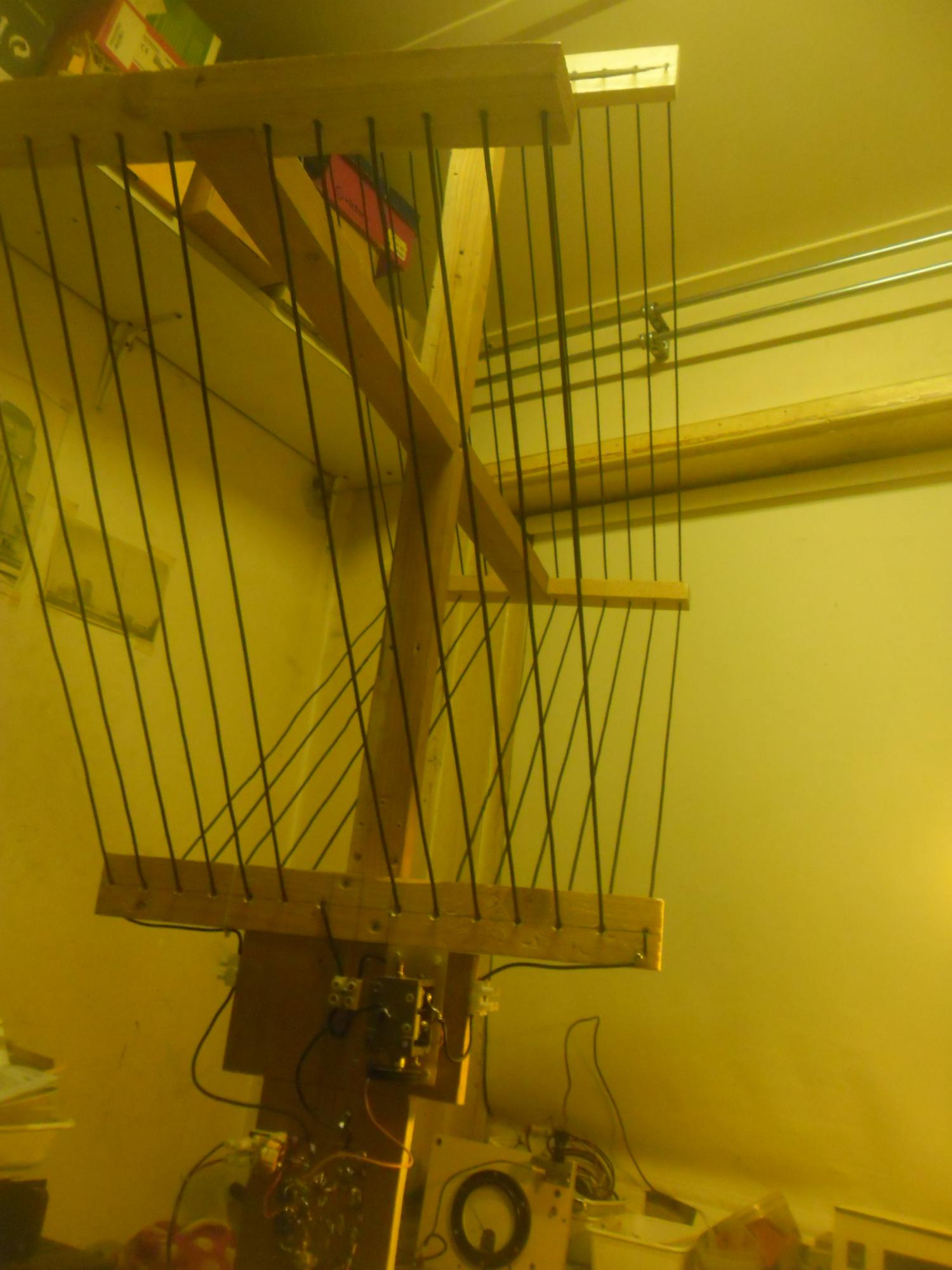

80 bij 80 cm (loop) raam-antenne gemaakt voor de middengolf.
Er zit een gebalanceerde dual-gate Mosfet versterker trapje onder.
De versterker is een z.g.n Norton versterker met een lage versterking (6dB) en een zeer laag ruisgetal.
De antenne presteert enorm goed; zwakke signalen zijn zonder ruis te ontvangen.
De bedoeling is om de gehele antenne te automatiseren, zodat deze op afstand is te bedienen.
De gewenste ontvangst frequentie alsmede de ontvangst richting is daarmee op afstand te selecteren.
Dit wordt gedaan door stappen motoren.
Ha Martin V,
Mooi gemaakt Martin :) hoe koppel de antenne op de versterker en weet je de eigenschappen.
Ik ben met een up converter bezig 3Hz...3Mhz dus ik ben wel benieuwd.
Groet Henk.
