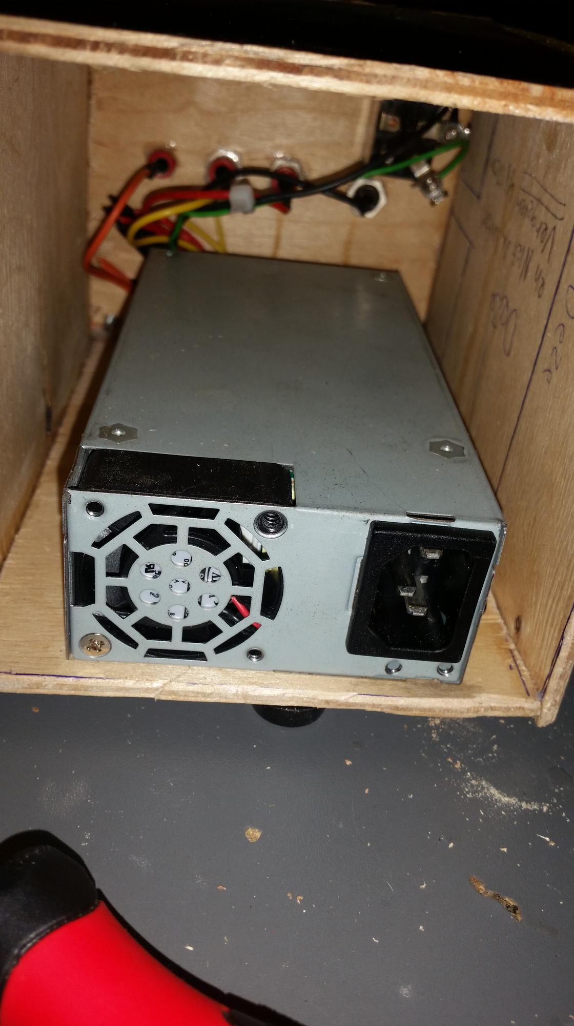

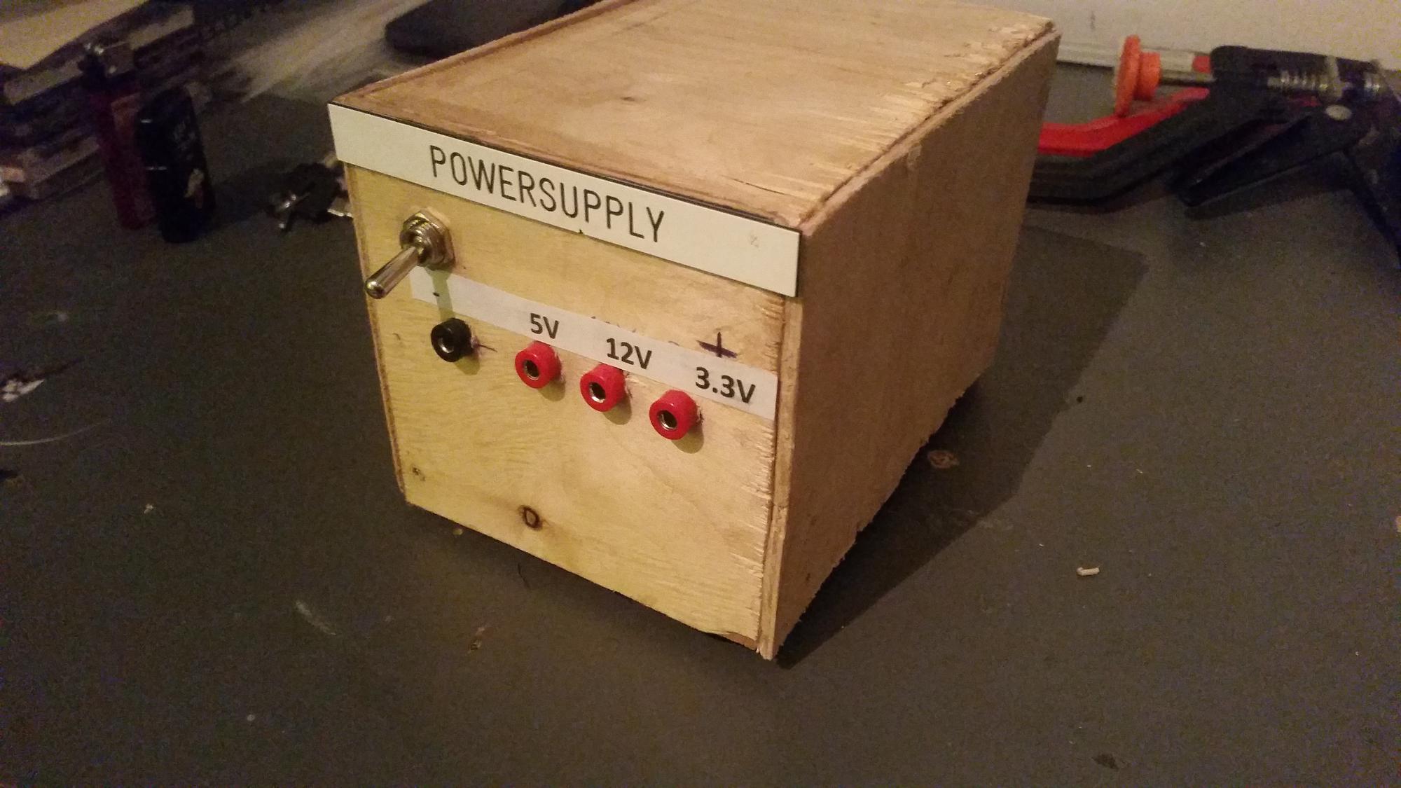

Hi Elektroboy21,
En, mogen we ook zien hoe het er van binnen uit ziet en welke electronica je hebt gebruikt?
Gegroet,
Blackdog
Dan is het geen labvoeding, maar desalniettemin een handig ding om schakelingen te voeden. Voor het echte labwerk kun je altijd nog een lineaire regelaar aan de 12V hangen, of een keer een andere voeding bouwen.

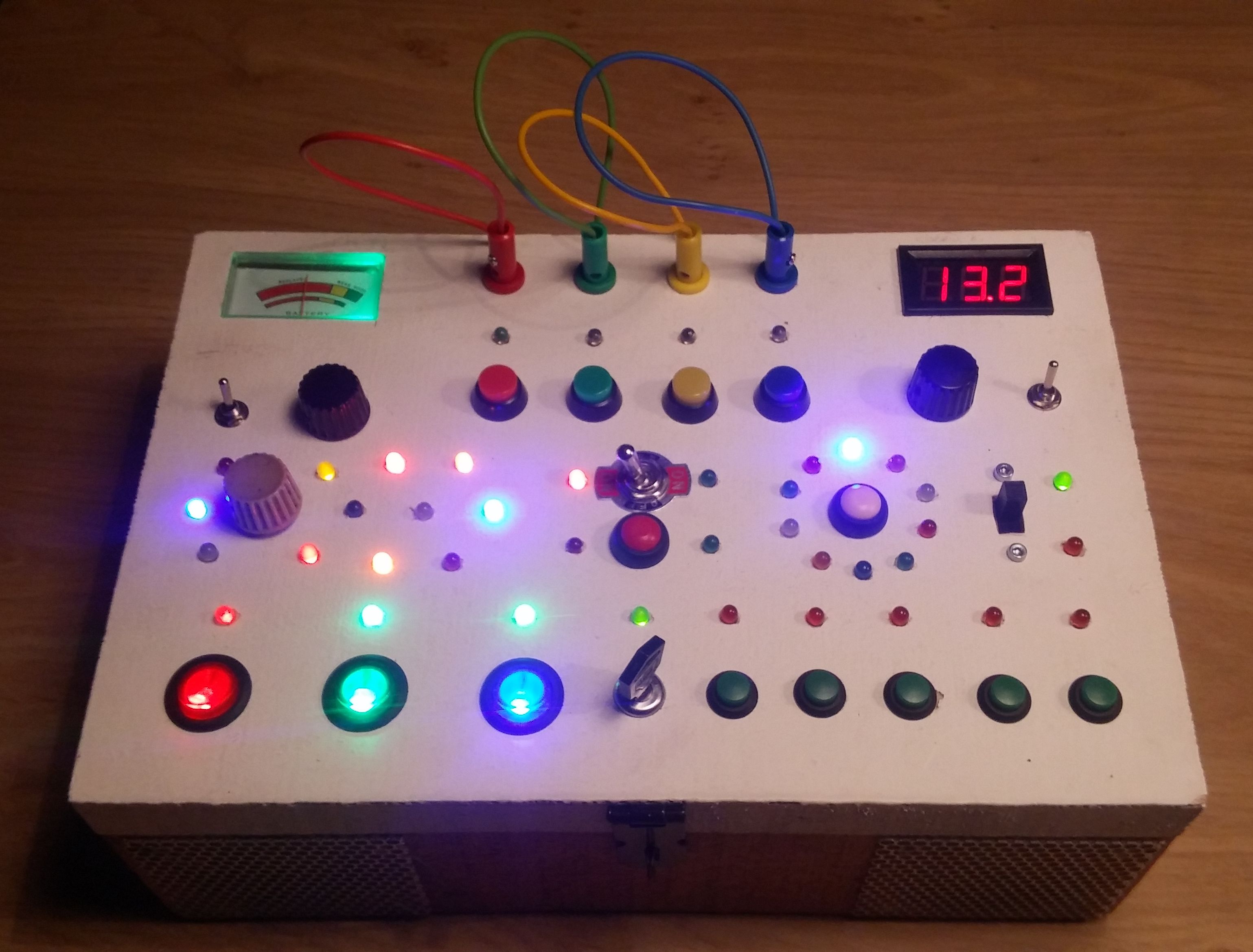

Knoppenkastding gemaakt voor dochterlief, voor de ontwikkeling van motoriek enz: (in het echt veel mooier natuurlijk
Ik heb er een paar kleine puzzeltjes in verwerkt, sommige functies gaan pas aan onder bepaalde voorwaarden.

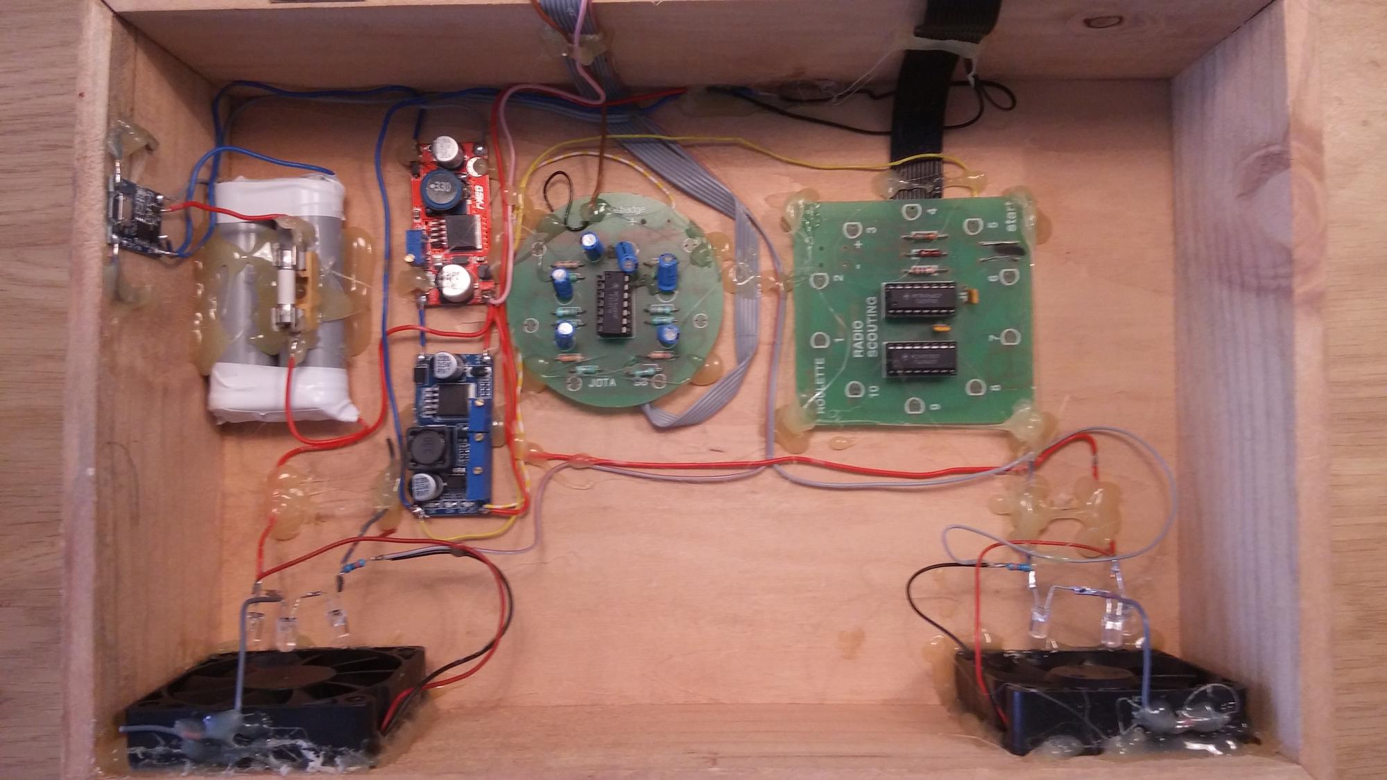

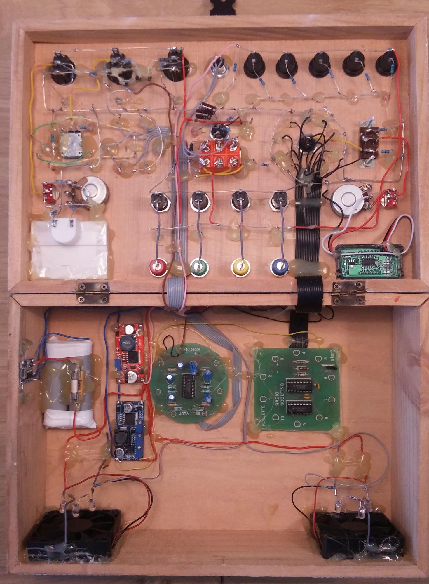

Interieur:
Alles is hardwired, en gefixeerd met hot glue
Het geheel draait op 2 18650 cellen parallel geschakeld.
Uiteraard een protector / lader.
De accu's zijn op te laden met een willekeurige telefoonlader.
Daarna een step up naar 14 volt (voor de ventilatoren) en daarna een step down naar 8 volt voor de lichteffecten.
Het meeste materiaal komt van ebay, de rest uit de rommeldoos.
De behuizing is een houten xenos bakje.
In de toekomst wil ik er misschien nog geluidseffecten in maken dmv een mp3 trigger boardje, maar dat zien we dan wel.
