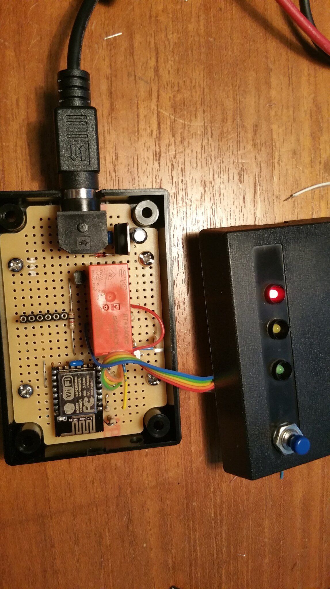

Ik heb met een esp8266 (esp12) een wifi relais geknutseld:
https://www.gerwinvanderkamp.nl/wp-content/uploads/2016/07/wp-1468234726227-300x169.jpg

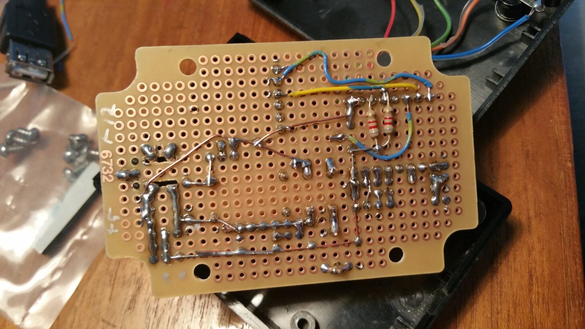

en de verplichte onderkant
https://www.gerwinvanderkamp.nl/wp-content/uploads/2016/07/wp-1468234726220-300x169.jpg
Meer foto's op https://www.gerwinvanderkamp.nl/het-huis-van-de-toekomst/

Grappig, wordt dat experimenteerprintje op maat met die behuizing meegeleverd?
Wat schakel je er nu precies mee? Geen 230V zo te zien (lijkt me met deze opbouw ook niet aan te raden).
Wat heb je erop geflashed? ESPEasy firmware ?
Een Sonoff is ook een leuk ding, zit ook een ESP8266 in en kun je dus eenvoudig herflashen. Ik durf het alleen niet aan om zo'n ding op 230V aan te sluiten.

Op 23 augustus 2016 08:32:17 schreef Jochem:
Dat printje wordt inderdaad zo meegeleverd :)
En het printje wordt gevoed met 5 volt welke ook geschakeld wordt naar een usb uitgang waar de raspberry pi aan hangt :)
Op 23 augustus 2016 09:41:54 schreef ThinkPad:
Nodemcu draait er op. en die Sonoff ziet er ook heel tof uit.

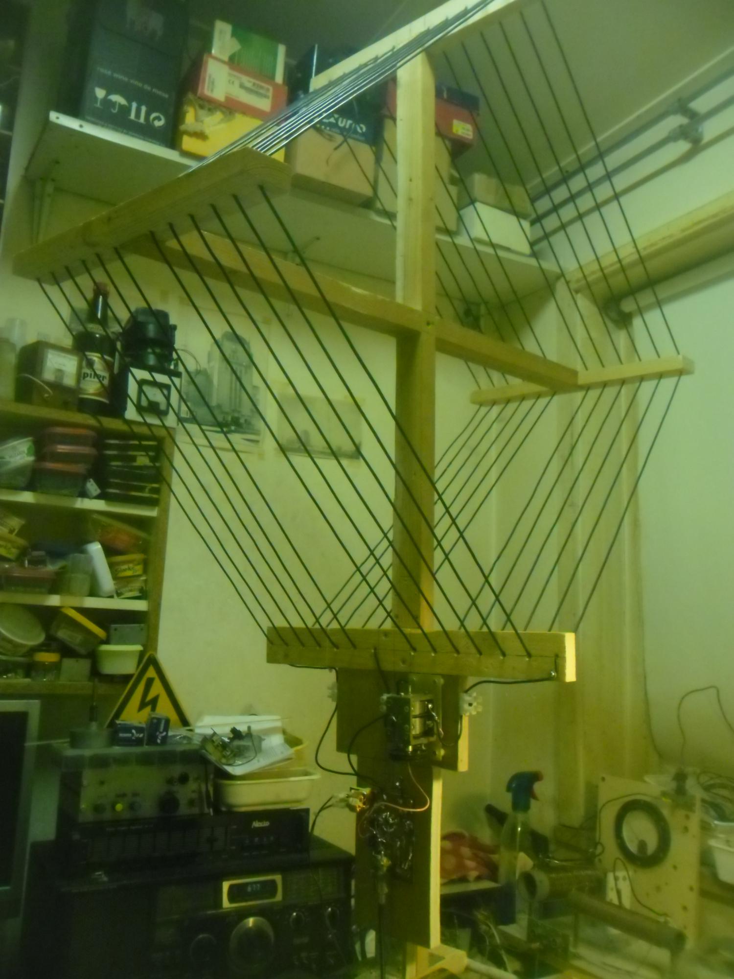

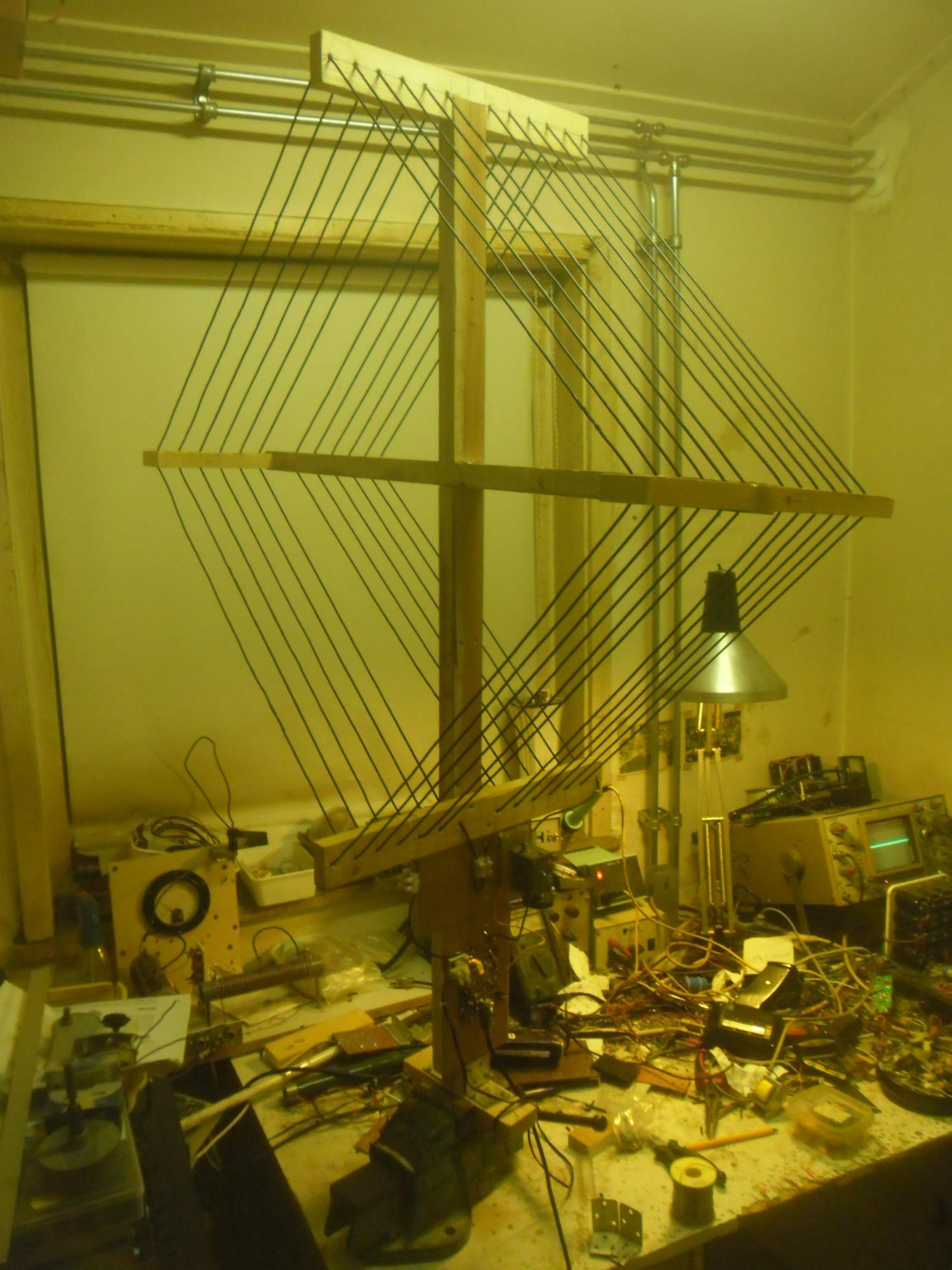

80 bij 80 cm (loop) raam-antenne gemaakt voor de middengolf.
Er zit een gebalanceerde dual-gate Mosfet versterker trapje onder.
De versterker is een z.g.n Norton versterker met een lage versterking (6dB) en een zeer laag ruisgetal.
De antenne presteert enorm goed; zwakke signalen zijn zonder ruis te ontvangen.
De bedoeling is om de gehele antenne te automatiseren, zodat deze op afstand is te bedienen.
De gewenste ontvangst frequentie alsmede de ontvangst richting is daarmee op afstand te selecteren.
Dit wordt gedaan door stappen motoren.
Ha Martin V,
Mooi gemaakt Martin :) hoe koppel de antenne op de versterker en weet je de eigenschappen.
Ik ben met een up converter bezig 3Hz...3Mhz dus ik ben wel benieuwd.
Groet Henk.
