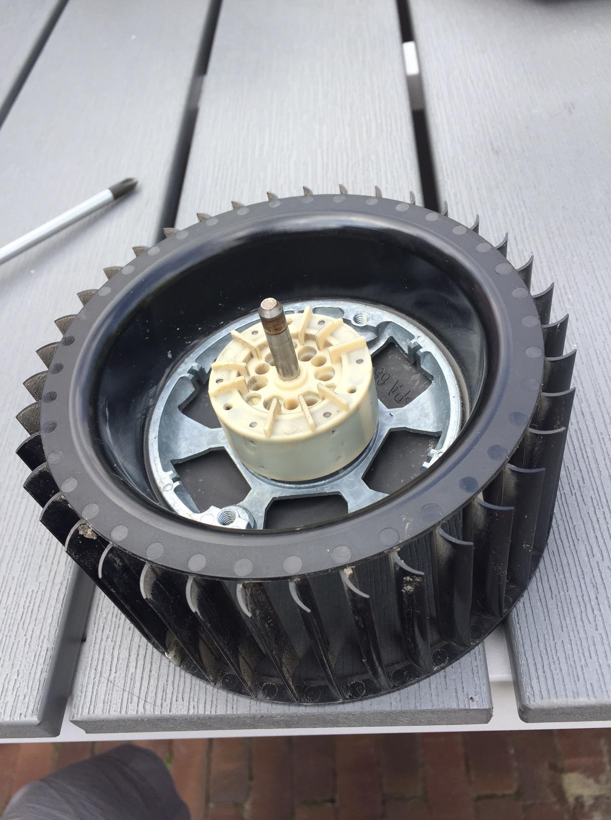

Vervolgens heb ik de 'kop' van de motor los kunnen schroeven en houd ik dit over:
Nou denk ik dat de lager(s) in de witte behuizing om te as heen zit. Maar heeft iemand ervaring hoe ik nu verder moet? maw: ik heb geen idee hoe ik de boel nu verder uit elkaar krijg, zodat ik de lagers kan vervangen. Verder ben ik wel benieuwd of het zin heeft om met dit model iets in te smeren(wd40?) of is dat niet nodig.
Dank jullie wel !
de kunstof koelschoep moet van de as af om bij de andere lager te kunnen. deze zijn echt gaar, de as is roestbruin van de heetgelopen lager.
denk dat je de achterkant het beste op een schaal/bakje/velg/bankschroef legt en dan met een schroevendraaier/ centerpons de as eruit tikt.
nooit hoeven doen, als je met beleid werkt gaat dat prima. als de plastic schoep eraf is, dan kan de alu kap met lager van de as af..
Nou, ik heb vanmiddag de motor met de rug op de werkbank grlegd en met een pons een paar voorzichtige, maar ferme, tikken gegeven op die roestige bovenkant van de as. Geen beweging in te krijgen.. misschien moet ik er toch even mee naar een specialist. Misschien zit die as wel half tegen het plastic aangebrand ofzo
het wil weleens helpen om de top in de wd40 te drenken. de as kan van de roest vastzitten in de schoep.
heetstoken zou ik voorzichtig mee zijn, als de schoep krom trekt dan zwabbert het ding daarna en dat is hoorbaar..

Nou, adhv jullie aanwijzingen heb ik de as er gelukkig uit gekregen, dan houd ik dit over:
Nou lijkt het dat deze lager zit ingeklemd achter een ring. Die ring zit op het oog zo klem(het lijkt alsof er nokjes over de ring geperst zitten) dat dat 1x loshalen, maar nooit meer vastmaken is. Of zie ik dat verkeerd?
het lager zit idd met een ring geklemd. die nokjes kun je doorgaans wel voorzichtig buigen en zo de lager vervangen, wegdremelen met een bijna verstleten slijpschijfje kan ook. later kun je met een centerpons de nokjes weer indeuken zodat de ring weer klemt. ook kan het zijn dat de ring gelijmd moet worden, mochten die nokjes niet meer terugkunnen ( het is gegoten alu, dat is niet erg buigzaam )
lijmen kan met bison tix, montagekit oid. de ring houdt de lager alleen op zijn plek, zijwaarts zit deze in een schacht gestoken.
Als je het lager eruit perst, druk je die nokjes vanzelf weg. Daarna met drevel of centerpunt even een tikje geven, hoeft alleen maar klem te zitten.
