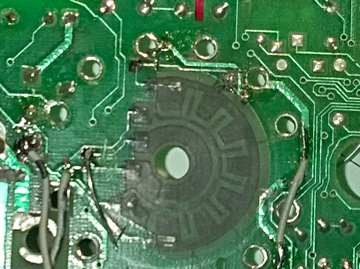

Wat aan het oefenen geweest om mijn PCB transplantatie skills te oefenen.
De verrotte functieschakelaar van een Fluke
De nieuwe pcb insert gemaakt van dun pcb, de oude uitgefreesd erin gelijmd. De meter heeft meer problemen dus niks te verliezen. Deze heeft het carbon geval zonder losse weerstanden. Ik heb de diameter wat vergroot (vandaar die draadjes) om die weerstanden te kunnen plaatsen. De functieknop werkt nu weer. Niet dat ik daar wat aan heb want het ding meet toch niet meer, het ging om de oefening.

Netjes, volgende keer chemisch vertinnen en je hebt een winnaar
Of misschien een andere metaalsoort? Maar hoe dan ook knap werk.

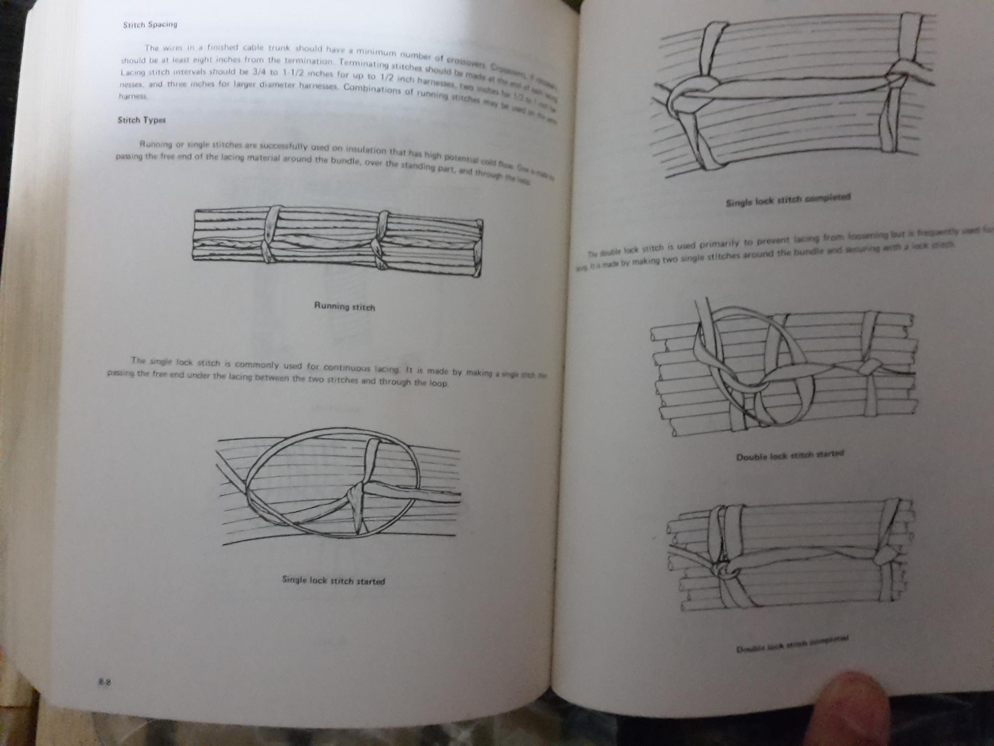

Op 14 oktober 2016 13:40:25 schreef MdBruin:
Die methode van Lambiek heb ik niet geleerd, wij moesten het lusje nog een halve slag draaien zodat er een soort van knoopje ontstond.
Ik ken twee manieren, één met een enkel lusje en één met een dubbele lus.
Die met een dubbele lus, dat zit echt super strak maar is ook veel meer werk. Wel kun je de lussen verder uit elkaar zetten. Met de enkele lus zet de lusjes dichter bij elkaar.

Wat aan het oefenen geweest om mijn PCB transplantatie skills te oefenen.De nieuwe pcb insert gemaakt van dun pcb, de oude uitgefreesd erin gelijmd.......
Zo, dat moet een hoop werk geweest zijn Fred. Waar heb je dat mee uit ge freest?
Op 15 oktober 2016 11:58:40 schreef Tidak Ada:
nu nog de begin- en eindknoop...
Heb dat ooit nog geleerd op school maar allang weer vergeten
Zal eens kijken of ik wat kan vinden/maken wat ik geleerd heb.
Die lus gedraagt zich als een knoop. Helaas werd de kabelboom na te testen/beoordelen kapot geknipt zodat deze maar 1 keer gebruikt kon worden.
Helaas dus geen aandenken kunnen bewaren.
Weet nog wel dat het lastig was om een gelijke afstand tussen de lusjes te houden. Die methode van jou geeft een makkelijker corrigeerbare lus.

@Fred101
Mooi stukje handwerk zo. Is een aardig klusje geweest als ik het zo inschat.
Op 15 oktober 2016 12:08:12 schreef MdBruin:
Daar knipte ik altijd een klein stukje kunststof voor op maat, dat trok je strak tussen de twee lusjes. Dat werkte goed, ben ooit nog eens van plan om een draad boompje op deze manier te maken. Maar daar moet ik wel een projectje voor hebben.

Gaaf, die print ik uit, ik vind dat mooier dan cable-ties.
Lambiek: De ruimte uitfrezen heb ik met een Proxxon freesbankje met kruistafel gedaan. De spoortjes met een handfreesje van Proxxon onder de microscoop.
Het was een uur of 4 werk. Meeste tijd zit in het uittekenen en bedenken. Het uiteindelijke frezen en uitvoeren was een uur of 2.
Dat is ook zo, maar om alle kabelbomen zo te doen is tegenwoordig veel te duur. Maar voor eigen producten is het nog steeds mooi, maar vergis je niet in het werk dat je er aan hebt.
Ziet er goed uit Fret, is toch aardig wat werk alles bij elkaar.
