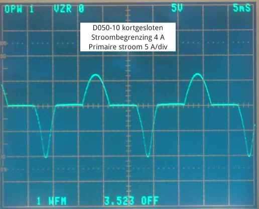

Mijn D050-10 meende enige tijd geleden rook en stank te moeten uitspuwen direct bij het inschakelen, direct weer uitgezet. Nu ik het schema heb ben ik er in gaan kijken. Niets te vinden van ontplofte component of zoiets. En hij doet het ogeschijnlijk weer gewoon. Maar...
De scoopplaatjes zijn opgenomen bij kortgesloten uitgang en stroombegrenzing op 4 A. De sterke asymmetrie in de inductorstroom komt door net wat verschillende onstekingstijdstippen van de thyristors. Een klein beetje eerder open heeft direct een groot gevolg voor de maximale stroomsterkte en nog meer voor de getransporteerde lading in de geleidende periodehelft. Ik zou verwachten een overeenkomstige asymmetrie in stroomvorm te zien bij de primaire stroom. Bij de ene thyristor is de verhouding in stroomsterktes circa 1 op 2.5 en dat komt min of meer overeen met de wikkelverhouding. Bij de andere thyristor klopt er niets van. Waar blijft die (getransformeerde) primaire stroom dan? Ik heb de stroomsterkte in de 3 andere trafowikkelingen gemeten, daarin gebeurt niets bijzonders.
De secundair doorgelaten ladingen in een 50 Hz periode kloppen goed met de 4 A stroomsterkte. Het door de trafo aan de inductorkring geleverde vermogen is 39 W. Lijkt me vrij veel maar zou kunnen. De voorregeling C's werken op krap 6 V, dat kost 24 W. De resterende 15 W moet in de diode/thyristor overgangen zitten en in inductorverliezen.
Maar dan het door het net geleverde vermogen, circa 75 W ! Bij nullast circa 10 W. Er lijkt dus ergens zo'n 25 W verlies op te treden. Niets blijkt in korte tijd heet te worden. Nu heeft de trafo denk ik een forse warmte capaciteit en ik wil de voeding niet langer dan een minuut of 5 aan laten. De trafowikkeling loopt dan zoiets als een halve graad op volgens mijn IR thermometer.
Ik kan niet goed plaatsen wat er mis kan zijn aan de trafo wat al niet direct ook bij nullast zou blijken.
Wie kan er wat zinnigs over zeggen?
Albert

Op 14 december 2016 17:37:10 schreef aobp11: Ik zou verwachten een overeenkomstige asymmetrie in stroomvorm te zien bij de primaire stroom.
Volgens mij zijn de vorm van de primaire stroom, en de stroom door de spoel ook redelijk identiek, alleen is de fase omgekeerd....
Ik kan je verhaal niet helemaal volgen... Ik begrijp dat je je zorgen maakt waar de opgenomen energie blijft.
In elk geval een paar dingen. Die nettrafo (en spoel) hebben verliezen, namelijk koper (weerstand) en ijzer (magnetische) verliezen. Die verliezen worden groter bij pulsvormige belasting, zoals bij jouw thyristor sturing. Ik denk dat als je je voeding zo kortgesloten laat staan dat die nettrafo flink warm of zelfs heet wordt. Ik ken jouw voeding niet, maar in het algemeen is dat in die omstandigheden normaal.
Dat kortsluiten is een ongelukkige toestand voor je voeding. Hij moet veel stroom leveren, maar de uitgangsspanning is (zeer) laag, waardoor de thyristoren toch flink moeten knijpen. Dus moet de trafo die korstsluitstoom in korte, hele hoge pieken leveren, en dat is ongunstig voor het rendement van een trafo.
Verder slaat een smoorspoel energie op. In welke mate hangt sterk af van de (kern)constructie. wederom, ik ken jouw voeding niet.
Ik hoop dat het je verder helpt....

De stroomvormen zijn niet identiek. Ik had er bij moeten zeggen dat ik de scoop steeds op LINE trigger (alleen in het derde plaatje was de stekker omgedraaid). Dus de tijdassen van de eerste twee plaatjes corresponderen met elkaar. Ik heb daar zo gemeten dat de positieve pieken overeenkomen en de negatieve ook. Bij de positieve pieken is de stroomverhouding ongeveer volgens de wikkelverhouding, maar bij de negatieve pieken zijn de stromen ongeveer gelijk. Dat lijkt dus in de verste verte niet te kloppen. Juist de piek met de grootste stroomsterkte lijkt het redelijk normaal te doen. Bij de andere is wat vreemds gaande.
Normaliter nemen de ijzerverliezen niet toe met de stroomsterkte (ze nemen eerder iets af). De koperweerstanden zijn circa 0.65 en 0.25 ohm. De rms stromen 3.4 en 6.5 A (rond 0 A genomen). Samen 18 W. Hmmm, komt toch wel in de buurt van die verdwenen 25 W. Maar die asymmetrie zit me dwars. Ik wil liever niet gaan solderen zonder een goed idee te hebben van wat dat kan opleveren. Ik denk dat ik de thyristors van rol kan laten verwisselen door verwisseling van aangeschroefde soldeerlippen, de bedrading lijkt lang genoeg daarvoor. Als de verschijnselen niet meegaan dan weet ik in elk geval dat de thyristors nog "identiek" zijn. Maar het niet mee gaan kan dan nog komen vanuit de regelprint die op een aparte, enkelfasig gelijkgerichte spanning(*) werkt. Dus niet per se door een fout in de trafo.
@Maarten, de condensator van het netfilter (nog voorafgaand aan de netschakelaar) ziet er nog prima uit. Ook getest op curve tracer. Maar ergens zal toch wel zoiets gebeurd zijn. Of een insect... Ik heb voorheen helaas nooit gemeten aan deze voeding. En hij bromt behoorlijk bij toenemende stroomsterkte, zoiets kwam hier ook al eens ter sprake.
Albert
(*) Edit: is wel bruggelijkrichting, ik was in de war met de 60 V wikkeling

Ik denk nog steeds dat de secundaire stroom fase gedraaid kan zijn (= "op z'n kop") ten opzichte van de primaire stroom.
Het is toch maar net hoe de secondaire van de nettrafo bedraad is, in fase of andersom, uit fase?
Inderdaad komt het rendementsverlies van de trafo bij thyristor gebruik vooral uit de koperverliezen. Dezelfde hoeveelheid energie moet in veel kortere tijd over gedragen worden. Dus de piekstromen gaan flink omhoog, en daardoor valt er meer spanning over de inwendige weerstand.
De ijzer verliezen worden inderdaad bij belasting procentueel minder. Tenzij tijdens die piekstroom (die veel hoger is dan bij normaal bedrijf bij hetzelfde vermogen) de kern in verzadiging raakt....
In elk geval heb je hier een flink deel van je verliezen te pakken
Terug naar de oorspronkelijke rook & stank vraag. Een trafo is een robuust ding. Ik zou de fout daar dan ook niet snel zoeken.
