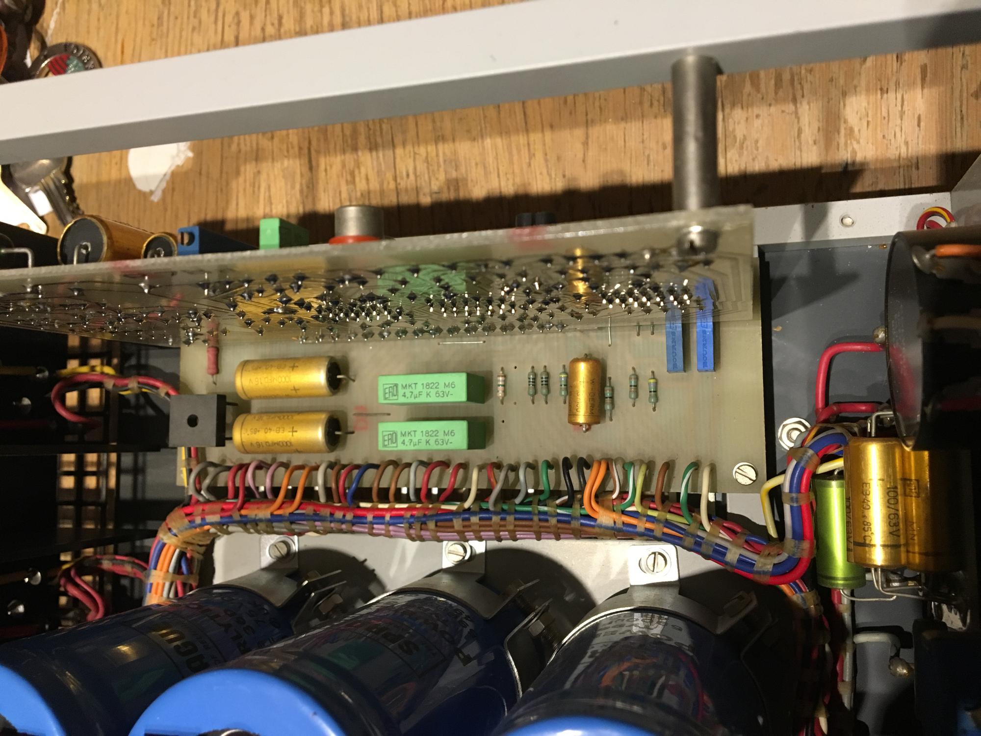

de print welke de thyristoren stuurt zit middenin, niet zeldzaam dat de connector icm leeftijd wat vuil is geworden, is tenslotte vertinde print in een vergulde connector. ook zit er een elco op die als deze uitgedroogd is miss storing kan geven met het aansturen van de thyristoren. 1 van de dioden welke het andere halve deel van de brugcel vormt samen met de thyristoren kan ook stuk zijn.
ziehier, de elco's zijn goed gaar bij deze D050-10 uit de 60's..

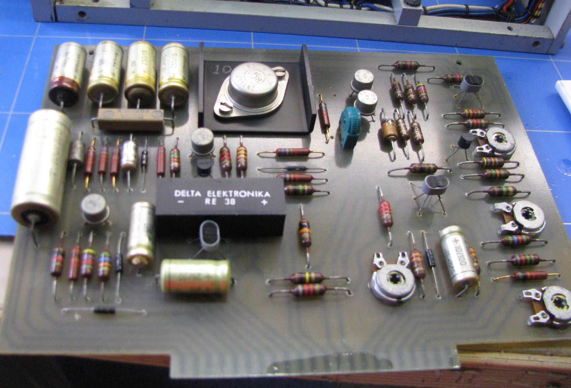

@testman: ik heb deze print al eens los gehad en er e.e.a. aan getest. Het lijkt erop dat alle elco's nog redelijk in orde zijn, gelet op rimpel en op RC-tijd van de timing C. De hoogte van de gate puls is in de ene halve periode duidelijk anders dan in de andere halve periode. D.w.z. de gatespanning tijdens geleiding (dus niet de zeer kortstondige stuurpuls). Ik weet niet in hoeverre de gatespanning tijdens geleiding bepaald wordt door de anodestroom. Ik ontkom er nu niet meer aan de diode/thyristorbrug te demonteren en eventueel de componenten te testen. Wordt waarschijnlijk het toch vervanging van de thyristors.

Mijn aanwinst van vandaag. Werkt verder gewoon. Moet daar ook nog iets van Elko's preventief vervangen worden ?

Ha bprosman,
Mooie aanwinst!
Ik ken jouw voeding niet persoonlijk, maar gezien de zwarte schakelaars lijkt hij me nog niet zo oud.
De elco's zouden dus nog gewoon goed kunnen zijn.
Als je twijfelt, en wat wilt checken, zou ik de kleine elcootjes op de stuurprint nameten (C5, C15) Vooral die C5, 22uF/25V is een modelletje dat ik steeds als eerste uitgedroogd zie. Kennelijk een ongelukkige vormfactor...

Zijn er eigenlijk ook nog bekende "moetjes" voor een D030-1?
Ik heb deze vanavond verwend met een nieuwe instelpotmeter, de oude had een doorgesleten loper, dit gaf springerige instelling op lage spanningen en variatie bij stoten etc.
Bij oude elektronica zijn elco's de eerste keuze als je toch preventief wil vervangen. Als het hobby is , altijd leuk. Gebruik dan wel goeie elco's, maar dat geldt ook ouwe zelfbouw of minder bekende merken, het heeft pas zin als je het spul ook regelmatig wordt gebruikt.

Hij word regelmatig gebruikt... Maar dit was eigenlijk pas de eerste keer dat het nodig was deze te openen.
Eigenlijk wil ik niets vervangen, maar nu ik toch bezig ben en een potmeter van 3 keer de aanschafprijs heb geplaatst toch de moeite ervaringen van anderen te horen.
Morgen dan maar een bestelling gaan plaatsen voor alle elco's, ik zal de in dit topic genoemde pogen aan te houden.
