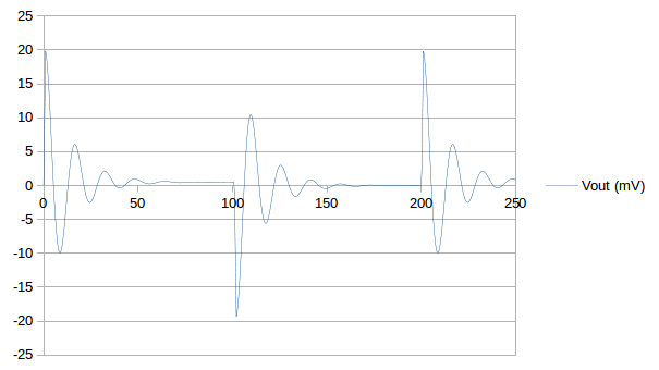

Waar ik eerst niet genoeg bij stil heb gestaan is dat je bij uitslingerende signalen nogal op moet passen met het interpreteren van faseverschuivingen.
Hier een theoretisch plaatje van uitslingerende spanningen, gemeten aan de ingang en aan de uitgang van een onbelast lineair filter.
(Strik)vraag: kan dit horen bij een simpel laagdoorlaat RC-filter?
Albert
Ik begin te betwijfelen dat bij het D050-10 ontwerp geen uitslingeren zou moeten optreden. Ik heb theoretisch naar de stabiliteit in het s-domein gekeken door alleen de hoofdbestanddelen in de regellus mee te nemen, en die ook nog in vereenvoudigde vorm. Dit zowel door nulpunten van de karakteristieke functie te bereken als door simulatie met gnucap.
De hoofdbestanddelen zijn
1) verschilversterker T11-T12. Opgevat als transductieversterker met overdracht 0.01 A/V. Dit omdat de stromen ongeveer 0.35 mA en 1.65 mA zijn. Zou afhankelijk van de transistoreigenschappen (de factor voor 27 mV) ook wel kleiner, tot 0.005, kunnen zijn.
2) filter C9 (1 nF) naar Vout. Parallel aan R17 (100 kΩ) en aan de collectorweerstand van T11, samen geschat op 40 kΩ.
3) "Darlington" keten T8-T15. Versterking (naar emitter eindtrap) 1 genomen. Is wel wat kleiner maar kan (indien reëel) in punt 1) verrekend worden.
4) serieweerstand (0.1+0.1) Ω is ook inductief. 0.2 Ω + 1.2 uH genomen.
5) uitgangselco, 1000 uF + 20 mΩ genomen. In werkelijkheid is de serieweerstand ongeveer 40 mΩ maar 20 mΩ maakt het plaatje (verderop) wat duidelijker.
De karakteristieke vergelijking is nu (als tijd uitgedrukt wordt in us):
960s³ + 200 s² + 165.2s + 8.02 = 0
met oplossingen
s = -0.079 +/- j0.397 en s = -0.051 met eenheid Ms-1.
De toegevoegd-complexe wortels geven een uitslingering met ω = 0.397 MHz ofwel f = 63 kHz, periode zowat 16 us. Demping volgens Exp(-0.079*t) met t in us, dat is een factor 0.28 over 1 periode.
Bij mijn D050-10 is de periode meer in de buurt van 20 us.
Onderstaand plaatje laat het simulatieresultaat zien waarbij de uitgang afwisselend 100 us wel/niet met 1 A belast wordt. Ik heb me alleen vergist in de stroomrichting. Daardoor wordt 1 A toegevoerd aan de uitgang in plaats van afgenomen. Maakt verder niet uit natuurlijk. En ik heb de 40 kΩ naar de min gelegd in plaats van naar Vout; maakt ook niet echt uit. Te tijdrovend om het weer opnieuw te doen.
Heeft iemand wel eens metingen gedaan van de step response van de D050-10?

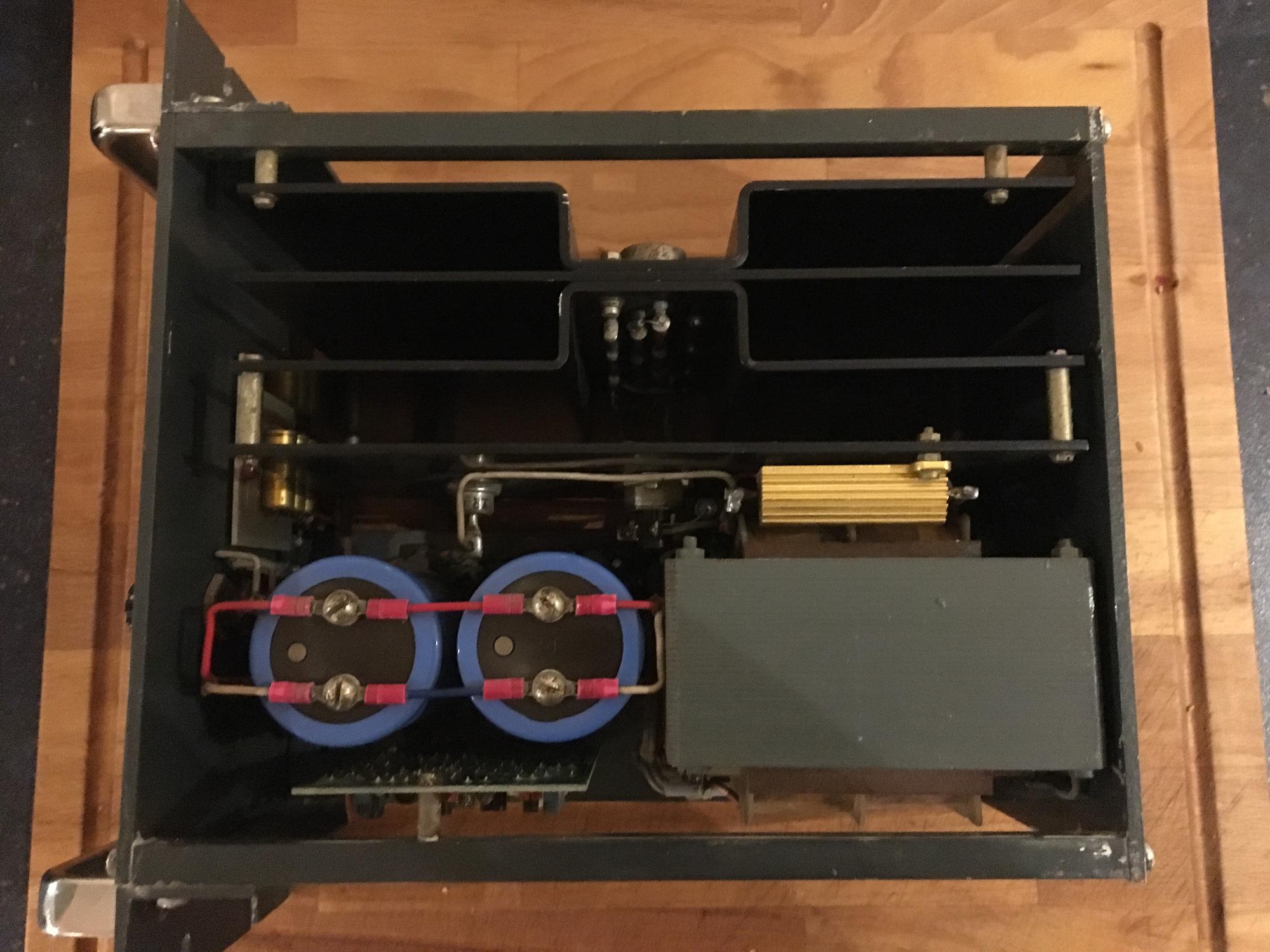

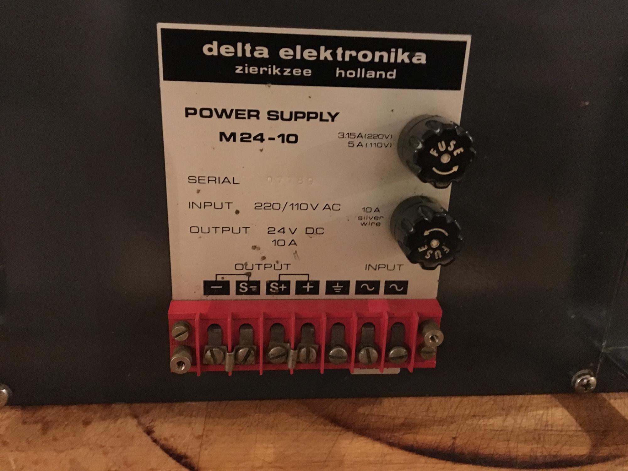

Vandaag een voeding op de kop getikt, was eigenlijk een vergissing, want ik wilde een 12V ipv een 24V maar voor 20 Euro kon ik m toch niet laten gaan. Nog aanbevelingen mbt zaken die vervangen zouden moeten worden ?
Ik neem aan dat vanwege de dissipatie ombouwen naar 13.8V geen optie is of misschien zelfs "vloeken in de kerk" :-).
die kleine goudkleurige elco's vervangen zou een goed begin zijn. ombouwen naar 3,8V kan wel, maar dan is een andere trafo nodig of afwikkelen. de elektronica is wel om te bouwen..
Dan houd ik m zo om wat met stappen motoren te pielen.
miedema
Ha bprosman,
Dank je voor de foto's. Leuk om te zien.
Ik heb even het schema van je voeding opgezocht. Volgens dat schema heeft de trafo slechts 1 secundaire wikkeling van 28V. Ook geen aparte hulpwikkeling voor de regelelektronica zoals andere Delta voedingen. Ombouwen naar 13,8V wordt dus inderdaad erg lastig.....
