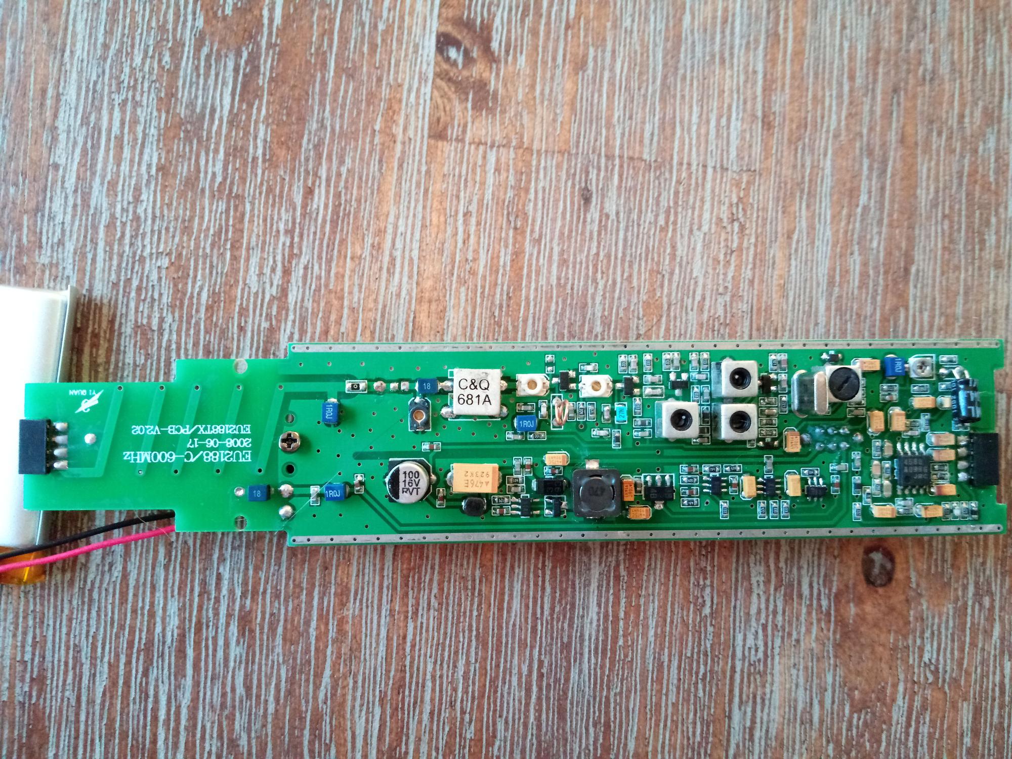

Wie weet wat voor een component het met C&Q 681A gemerkte component is?
Het zit in het uitgangsdeel van een draadloze FM microfoon.
Ik vermoed dat het een filter is maar ik kan er geen data van vinden.

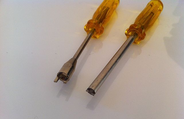

Je ruimt eens wat op en dan kom je wat tegen. Maar wat is het?
Ik ken wel die schroeven met alleen twee gaatjes, maar dit zijn streepjes. Waar wordt dit gebruikt?
Voor schroeven met alleen 2 streepjes oftewel een pippeltje in het midden van de sleuf, lijkt me duidelijk toch ;-)
In dit geval gaat het gezien de afmetingen waarschijnlijk heel specifiek om afregelgereedschap voor VHS recorders. Het kleine ding voor de hoogte van guide posts die de band om de trommel trekken, het grote geval voor de horizontalen positie van de audio/synchronisatiekop.
Dank Maarten, gezien de herkomst van deze dingen zou het inderdaad heel goed iets met videorecorders te maken kunnen hebben. Dan weet ik ook gelijk dat ik er zelf niet zo veel aan ga hebben... :-)
edit: en met die info kon ik plaatjes vinden waaruit ik inderdaad zie dat dit gaat passen
[Bericht gewijzigd door 6502 op 16 januari 2017 15:44:41 (32%)]
Da's een 'slotted spanner screw', zie je veel in AC adapters... ;)
Deze speciaal lijkt me meer bedoeld voor 'slotted spanner nuts':
http://www.ekotherma.sk/de/spoj_mat/spoj_mat4/DIN546_v.jpg
[Bericht gewijzigd door Arco op 16 januari 2017 15:53:54 (53%)]
Arco - "Simplicity is a prerequisite for reliability" - www.arcovox.com
Het is weer fraai. Nooit eerder zo'n schroef gezien en nu blijken ze ineens overal in te zitten als ik Google mag geloven. Denk dat Maarten wel de juiste toepassing heeft 'geraden' van dit tweetal.
