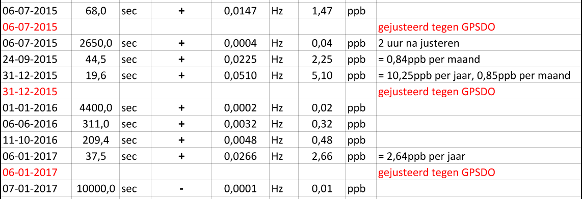

Ik heb de drift van mijn 10MHz MasterClock weer gemeten, en gejusteerd. Inmiddels zit ik, na regelmatig checken, op een jaar ritme voor justeren.
Om met de deur in huis te vallen, afgelopen jaar is hij 2,64ppb verlopen! Het wordt dus nog steeds beter.....
Hier het verloop, bijgehouden in mijn calibratie sheet:
http://www.miedema.dyndns.org/co/2017/ocxo-adjust/Mietro-10MHz-Master-Clock-calibratie-sheet-07-01-2017-600pix.png
Als je goed kijkt, dan kun je zien dat het verloop de eerste helft van het jaar veel lager was, en met name de laatste 3 maanden hoger. Dat eerste halve jaar heb ik m'n MasterClock ook veel minder gebruikt. Het lijkt er dus op dat tempo van verouderen evenredig is met de opgewarmde/aan tijd.
Komt mij goed uit :-).
Met mijn gebruikspatroon blijkt 1x per jaar justeren ruim voldoende om binnen de gewenste specs te blijven.
Hier een pdf van de complete calibratie sheet tot 07-01-2017

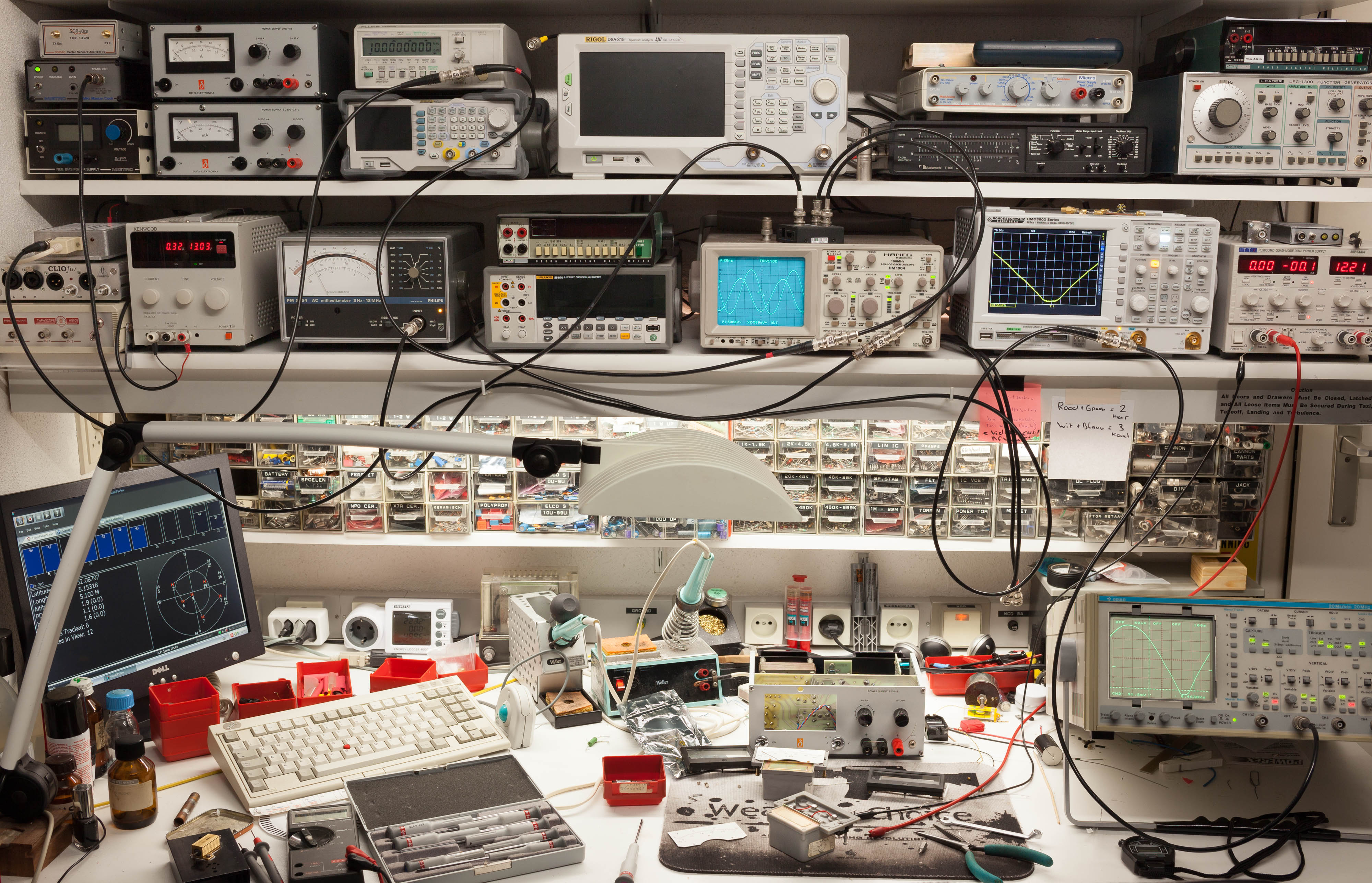

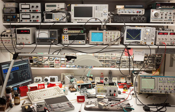

Het doen van zulke nauwkeurige frequentie vergelijking vergt hier een flinke meetopstelling. Misschien leuk om dat eens uit te leggen.
Ik er een foto van gemaakt:
http://www.miedema.dyndns.org/co/2017/ocxo-adjust/IMG_9153-meetopstelling-GPSDO-MasterClock-600pix.jpg
klik op plaatje voor grote 4000 pixels foto
Helemaal links op de onderste plank (bovenop Clio) staat m'n GPSDO. Hij wordt gevoed door de lineaire Kenwood voeding er naast. De PC draait GPS View, om te checken of de GPS 10MHz te vertrouwen. is.

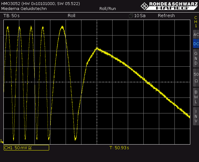

Van de GPSDO gaat de 10MHz via m'n counter naar m'n Hameg HM1004 analoge scope.(Die counter bleef de hele tijd, voor èn na justeren braaf op 10MHz rond staan. Te kleine afwijkingen voor zijn resolutie :-) )
Het 10MHz signaal van de Masterclock gaat naar de 2e ingang van de HM1004. Die scope triggert op het GPSDO signaal, en je ziet dus het MasterClock signaal er langs schuiven. Zo kun je zien of de OCXO te snel of te langzaam loopt. Maar hoeveel?

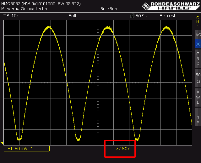

Daarvoor moet je het verschilsignaal van de 2 10MHz frequenties meten. Ik tel beide (doorgelust uit de HM1004) samen passief op. (het zwarte doosje op de scope.) Het somsignaal gaat naar de Philips AC millivolt meter. Zijn draaispoelmeter staat dus heen en weer te zwaaien met de verschilfrequentie. Deze meter heeft een DC uitgang (zeg maar de DC meterspanning). Dit signaal gaat naar de digitale HMO scope. Door zijn langzame tijdbasis (tot 50sec/div) is de langzame fase verschuiving zichtbaar te maken:

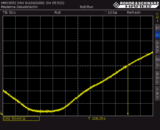

http://www.miedema.dyndns.org/co/2017/ocxo-adjust/HMO%2006-01-2017-voor-cal-600pix.png
Voordeel van de HMO is dat hij de periode tijd voor me kan meten (rood rechthoekje). nu weten we de verschilfrequentie: 1/37,5 = 0,0266Hz.
Nadeel van de HMO is overigens in deze roll mode dat bij alles wat je doet de trace verdwijnt! Zelfs als je de trace een beetje omhoog/omlaag wilt draaien dan begint hij opnieuw :-(
En bij 50sec/div zit je dus 500 sec oftewel 8 minuten te wachten op een nieuw scherm Grrr....
Als ik nu de OCXO ga justeren op minimale verschilfrequentie zie je dat mooi op de scope:

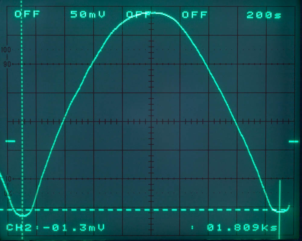

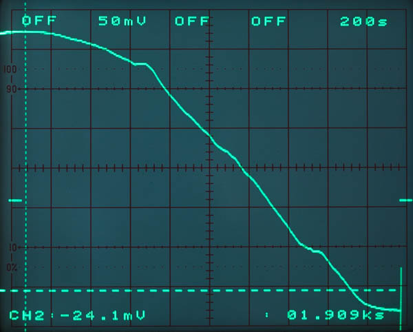

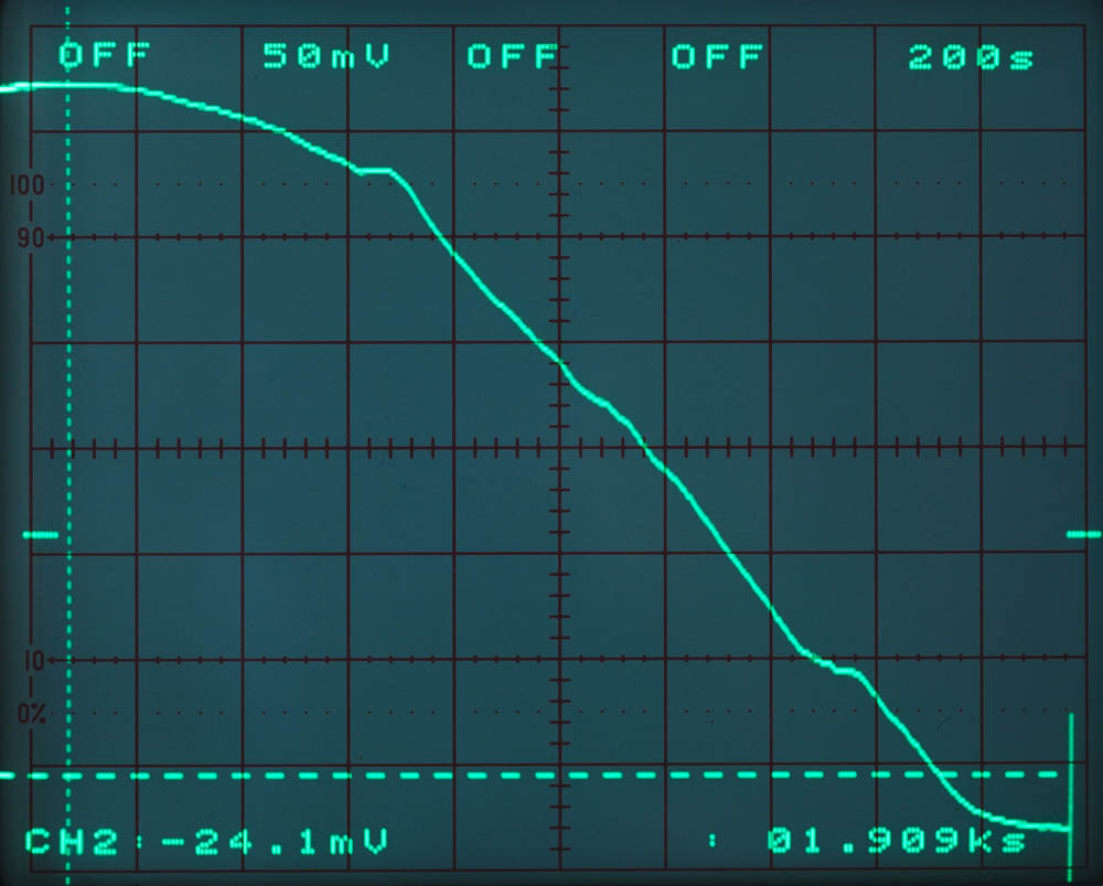

Dus toch maar weer m'n Gould geheugenscope er bij gezet. Die gaat tot 200sec/div.:
http://www.miedema.dyndns.org/co/2017/ocxo-adjust/IMG_9143-Gould-MasterClock-na-cal1-600pix.jpg
En eindelijk kunnen we weer een hele periode meten...
Maar als ik nog nauwkeuriger synchroniseer wordt het toch weer lastig:
http://www.miedema.dyndns.org/co/2017/ocxo-adjust/IMG_9144-Gould-MasterClock-na-cal2-600pix.jpg
Ook hier zien we nog maar een halve periode. Maar met een verschilfrequentie van 0,00025Hz vond ik het wel mooi :-)
De OCXO loopt hier net wat te hard. (met geduld te zien op de HM1004). Dit omdat uit mijn eerdere metingen bleek dat de OXCO miniem harder gaat lopen naar mate hij langer aan staat. Daarom meet ik altijd na 10 uur opwarmen, en nu stond hij al uren langer aan.
Bij de volgende meting, anderhalve dag later, bleek hij na 10 uur aan op (geschat) 10.000sec verschil te staan. Nu en toefje te langzaam. Dat is mooi, want de drift gaat omhoog :-)

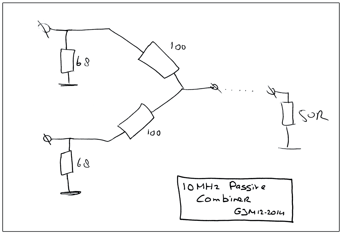

@Gertjan, Hoe zit dat passieve optel netwerkje van jou inelkaar?
Groet, Christiaan
[Bericht gewijzigd door haasje93 op woensdag 11 januari 2017 10:44:13 (18%)
miedema
Ha Haasje93,
Christiaan, ik ben benieuwd.....
Dit is wat ik gebruik om de 10MHz signalen te combineren:
http://www.miedema.dyndns.org/co/2017/ocxo-adjust/10MHz-Passive-Combiner-GJM-600pix.png
Ik heb dit bedacht nadat bleek dat met een standaard splitter/combiner de 10MHz signalen elkaar te veel beïnvloedden.
Zo is er meer scheiding, en blijven de impedanties toch rond de 50Ω
Als ik er nu weer naar kijk dan zie ik dat ik eigenlijk een omgekeerde Owen splitter bedacht heb :-)

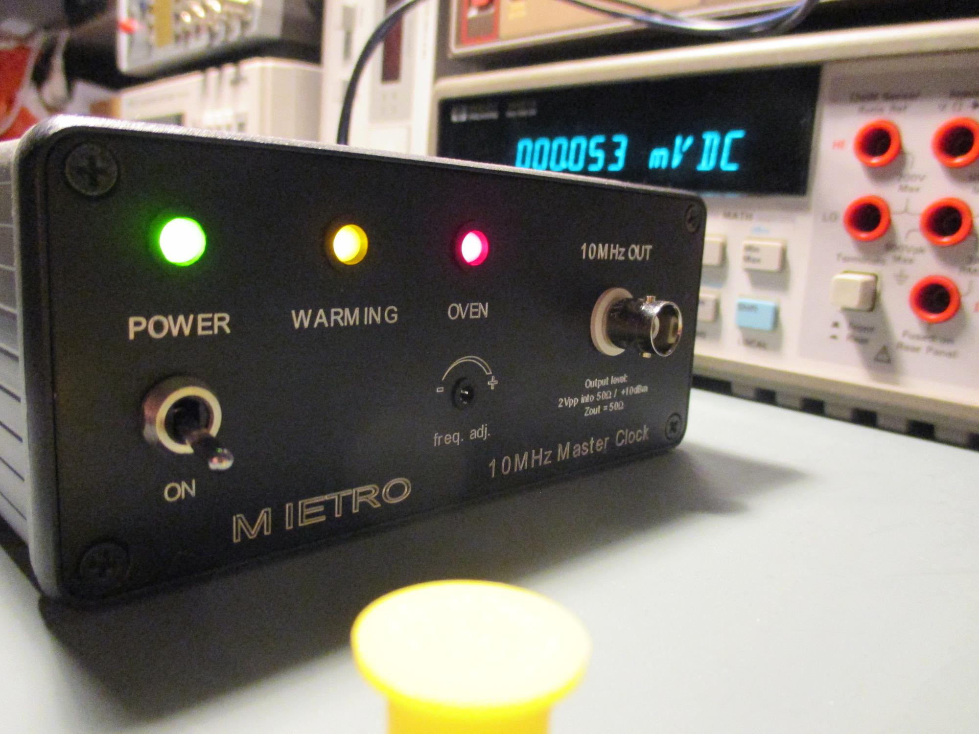

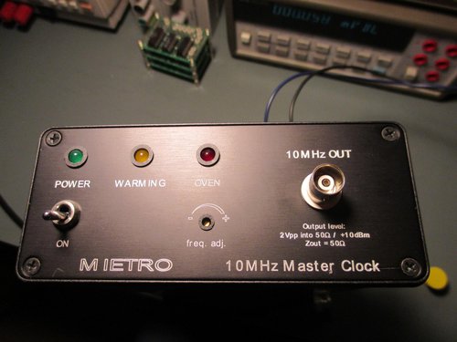

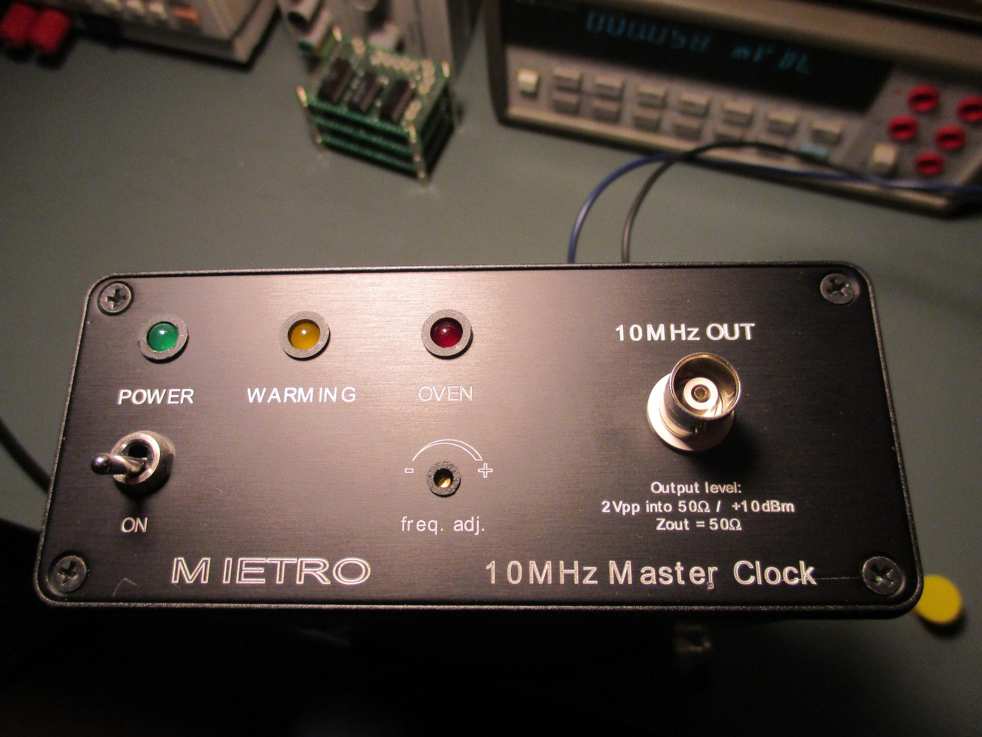

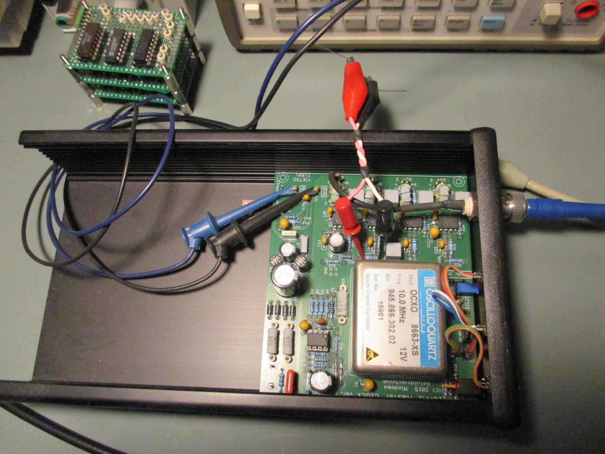

Hier is het dan mijn metingen aan mijn nog niet helemaal afzijnde 10MHz referentie.
Allereerst Gertjan dankjewel voor je info m.b.t. het netwerkje.
Zo en nu de foto`s....
Het gefreesde front, met daarop de kleine kenmerken dat de wet van Murphy wel degelijk overal om de hoek komt kijken. ;)

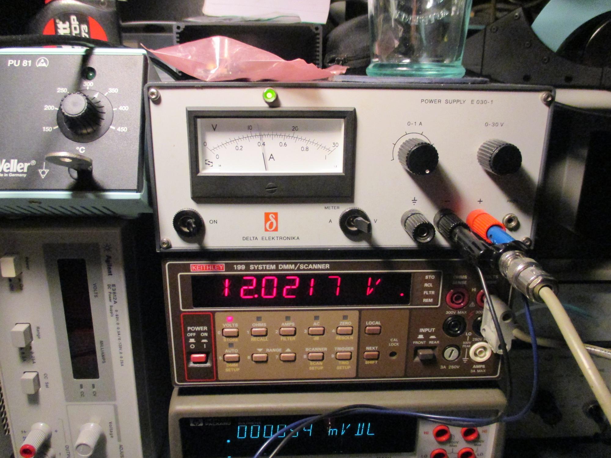

De referentie aangesloten net aangezet.
De spanningsvoorziening.

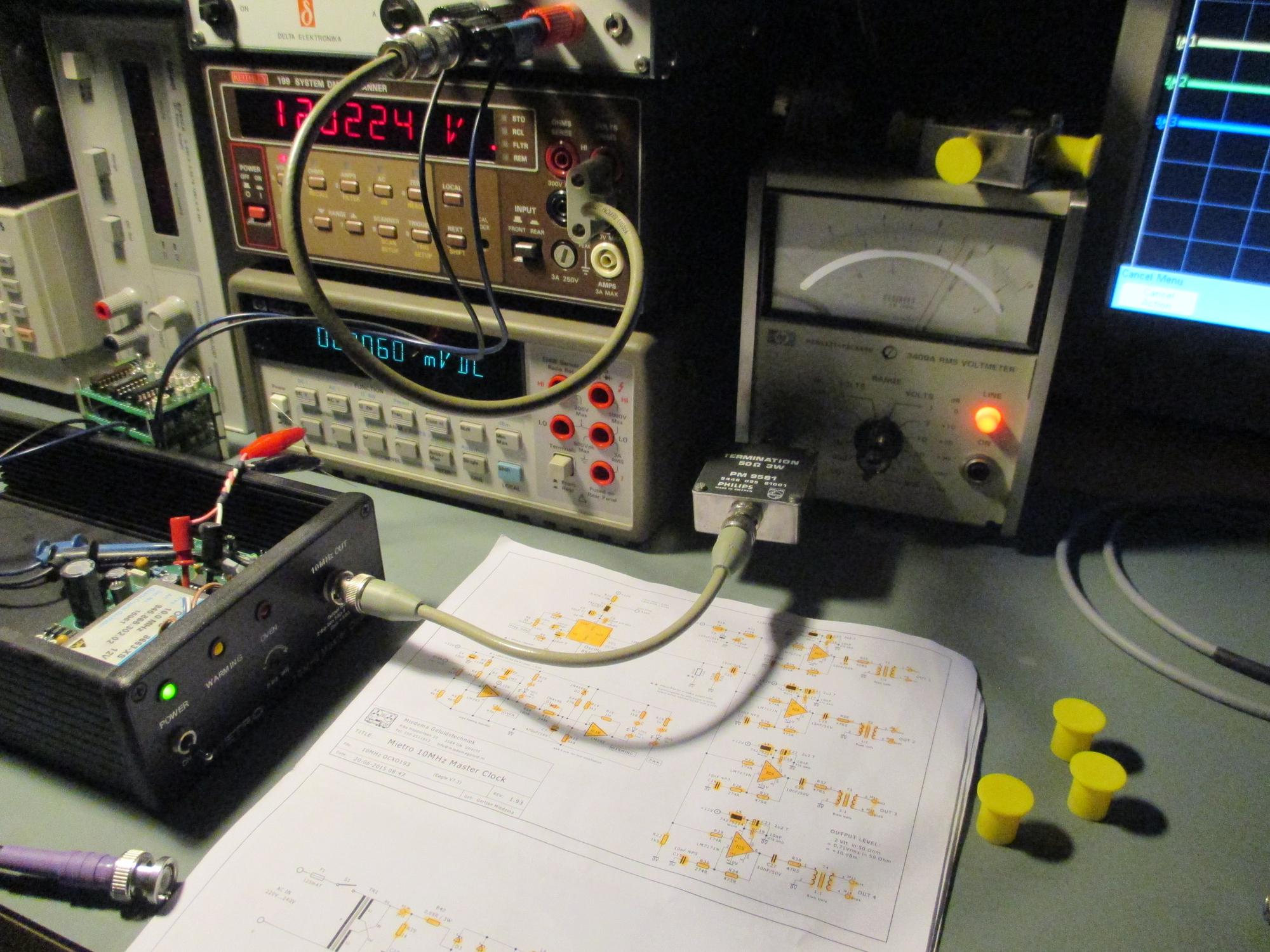

De eertse meetopstelling.

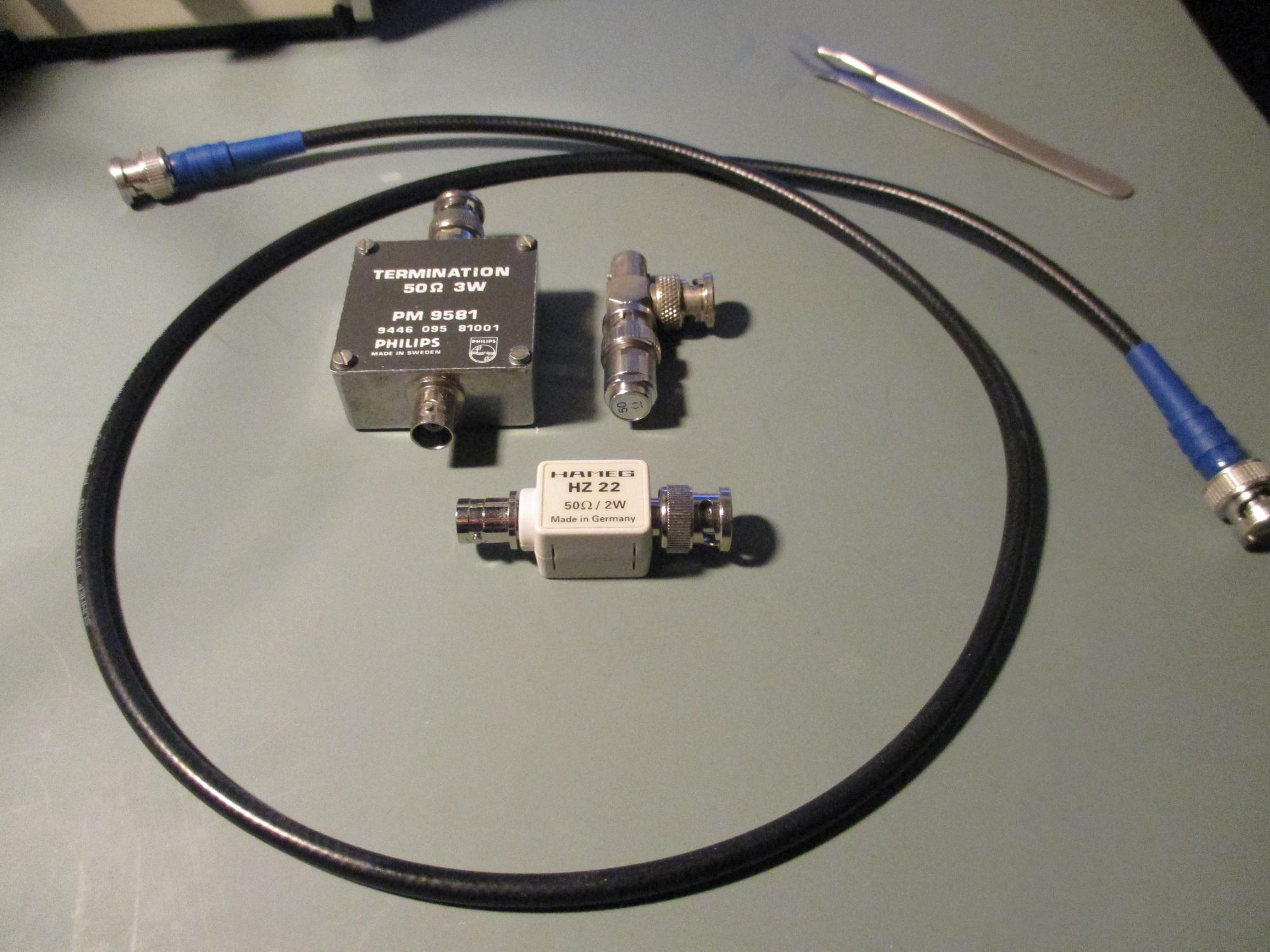

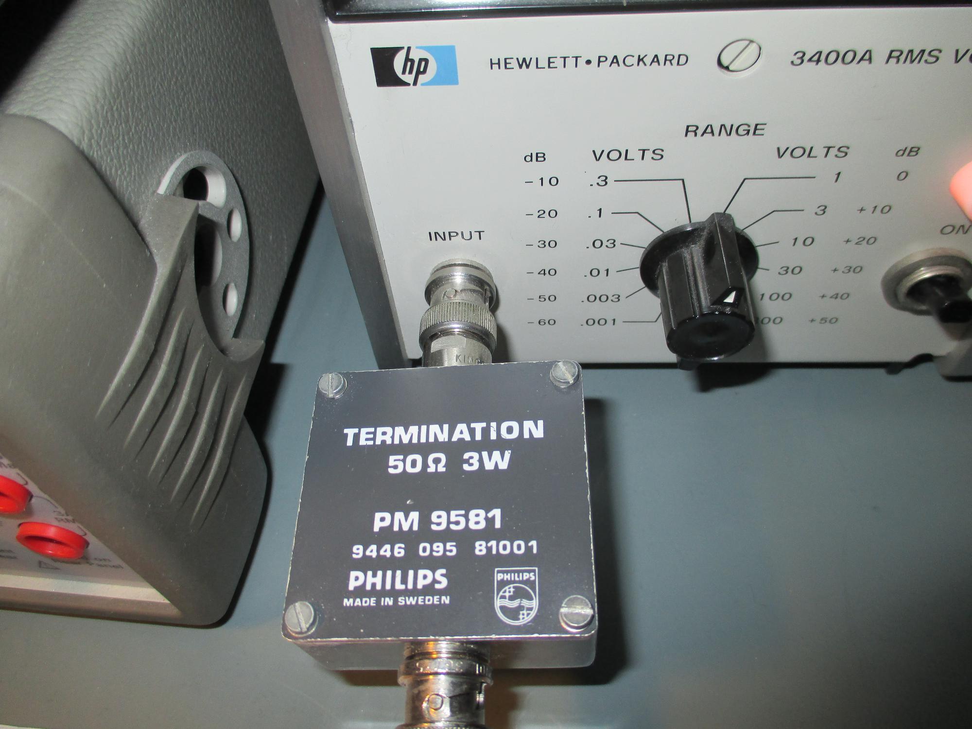

Afgesloten met een stukje vleit van ome Philips.
haasje93
Zo en nu verder..

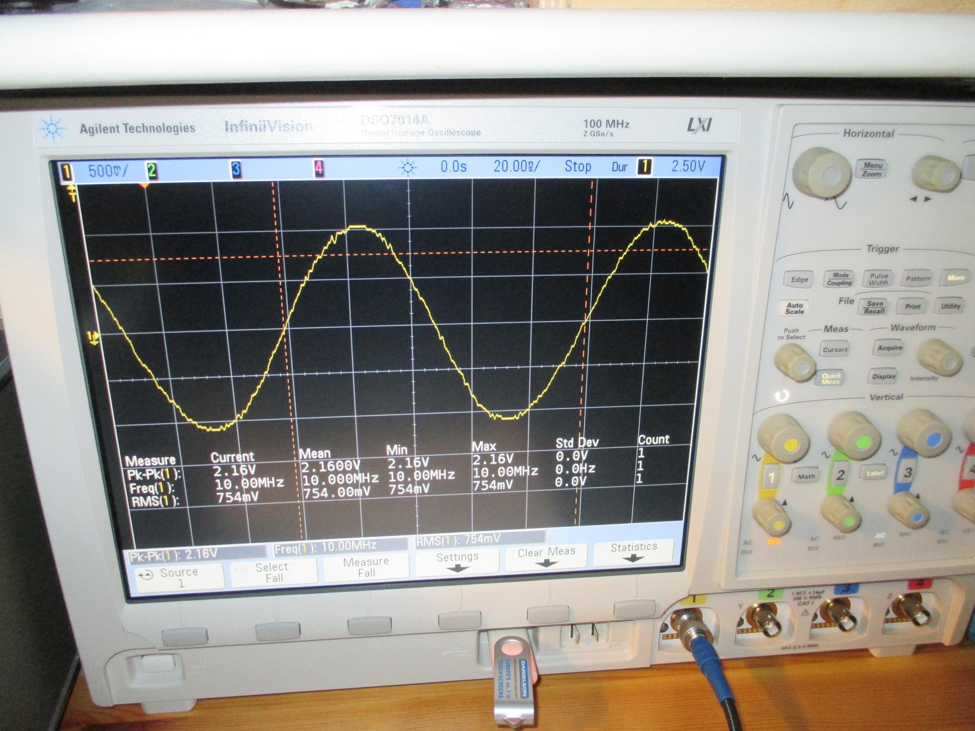

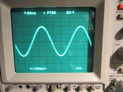

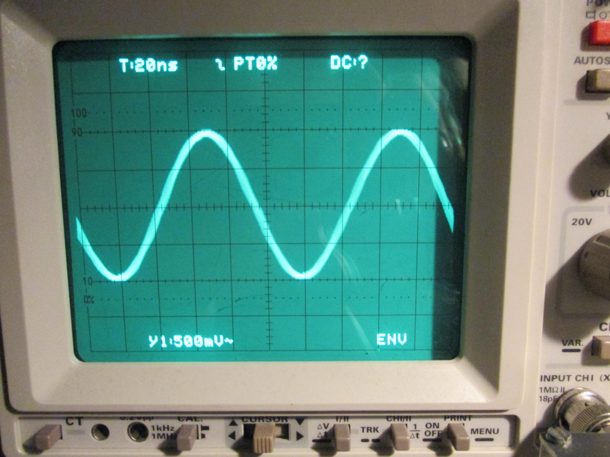

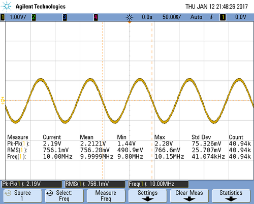

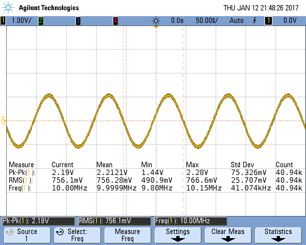

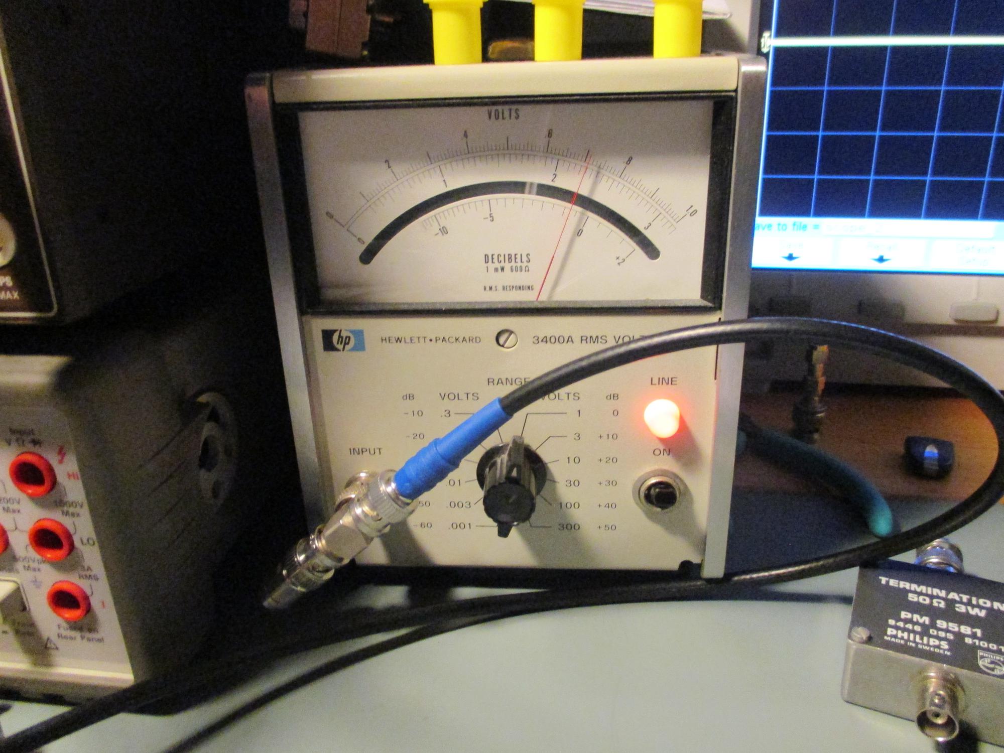

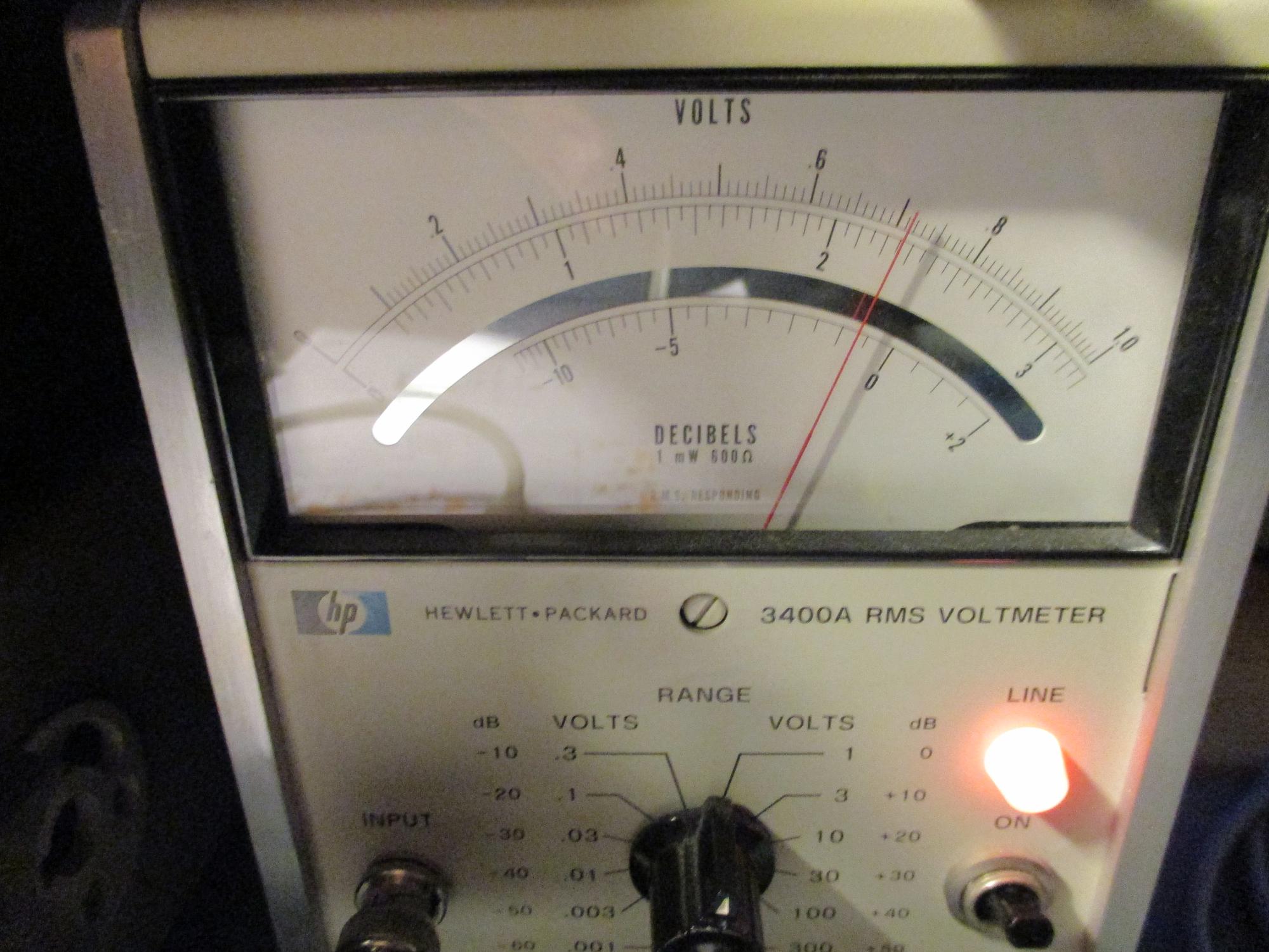

Na opwarmen heel mooi 0,71VAC RMS gemeten, op de HP3400A.
Natuurlijk ook even op de scope meten...
Daaruit maak ik op dat mijn scope en mijn meter het 45mVAC oneens zijn..
Kleine overview.

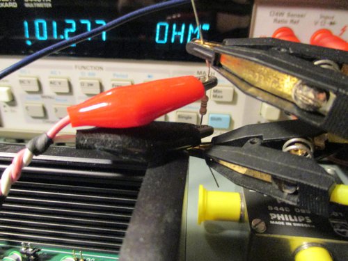

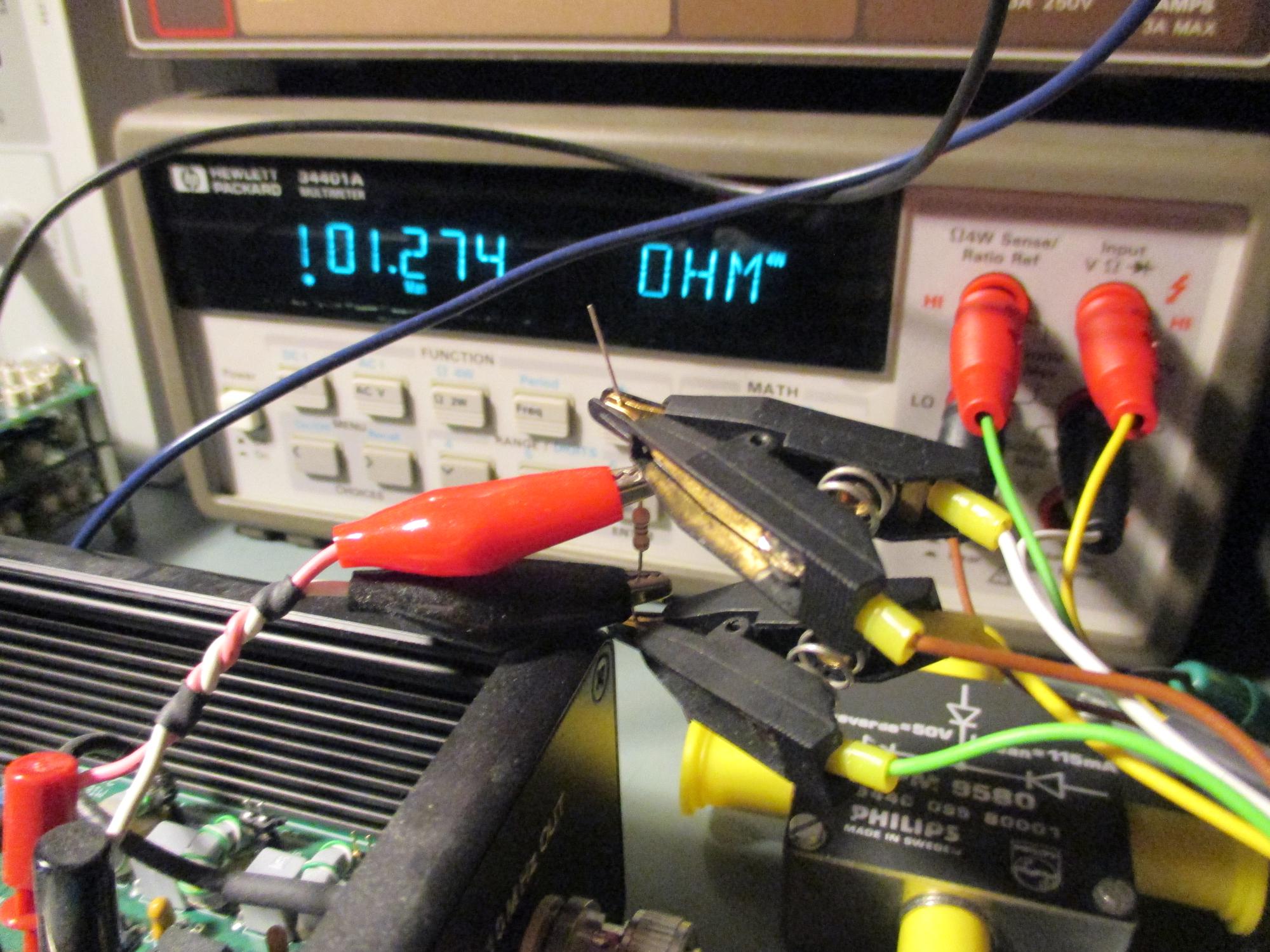

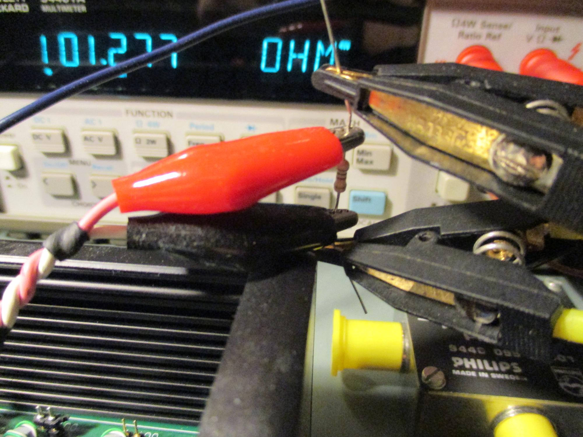

Een vierpuntsmeting van de puldown weerstand. 150Ohm paralel aan de weerstand van 470Ohm. Dus totaal een weerstand van 100Ohm.
Hier moet ik nog wel even een andere weerstand voor regelen een van metaalfilm.
Close up..

Hi Haasje93,
Goed gedaan!
Ik hoop dat meer mensen de stap gaan wagen zoals jij nu ook hebt gedaan.
Laten zien hoe je iets gebouwd hebt en hoe je bepaalde metingen hebt gedaan.
Daar ga je nu dus opmerkingen op krijgen *grin*
Het gaat nu om de afwijkingen tussen de scoop en de HP3400A meter, zuinig op deze meter zijn!
De 45mV verschil kan verschillende oorzaken hebben, meestal meerdere tegelijk:
Kalibratie fout HP3400A
Kalibratie fout Agilent scoop, en de 8 bit resolutie.
Kabels het zelfde gehouden?
Afsluitweerstand het zelfde gehouden (jouw Philips weerstand kan zo 5 a 10% afwijken bij 10MHz t.o.v. de ingebouwde scoop 50 Ohm)
Behalve de Philips 50 Ohm afsluiter heeft de HP 3400A ook nog een ingangs capaciteit.
De ongeveer 50pF van de 3400A gedraagt zich als een 320 Ohm weerstand bij 10MHz.
Wie nog meer opties heeft betreffende de meetafwijking, laat het weten.

miedema
Ha Christiaan,
Goed bezig! En mooie foto's.
Mooi gemaakt frontje. Ben wel benieuwd hoe je mijn tekening zo precies kon omzetten in frees opdrachten.
Het ziet er in elk geval erg goed uit. Ik heb de grootste moeite om Murphy te vinden...
Zo te zien ben je bijna klaar.... Alleen nog de trafo er in en achter paneel maken & bedraden.
Maak je niet te druk over de uitgangsamplitude. Het is en frequentie standaard, en geen AC spanningsreferentie :-)
Zolang je maar rond die 2Vtt / +10dBm zit kan het leeuwendeel van de meetapparatuur overweg met je referentie. Daar gaat het om.
Ook leuk om eens op jouw werkbank te kijken :-)

haasje93
Heren,
Dank voor de lovende woorden!
Als je op het frontje kijkt zien jullie onder de r een stip in het metaal. (De frees die de verkeerde kant opging.)
En daarnaast zien jullie heel lichtjes een streep.
Het is inderdaad beperkt gebleven maar het zit er wel.
Blackdog, naar aanleeding van jouw opmerkingen werd ik getriggerd om nog eens te gaan meten.
Zie hier de gebruikte materialen.
De 3400a in actie met de T+50Ohm afsluiter.
De philips op de HM407-2
De Hameg op de DSO.
De resultaten.
Door het gebruik van hetzelfde materiaal, ben ik erachter dat er inderdaad verschil zit in hoe je meet en met welk apparaat.
Als de scopemeting vergelijk van de eerste keer en de tweede keer zit er verschil in, doordat ik denk ik op de een 500mV p/d en de ander op 1V p/d staat. (door de 8bit resolutie.?)
Dus ik heb hier weer het een en ander van geleerd.

Hi haasje93,
Goed dat je het verder uitzoekt, waar de variaties van de metingen vandaan komen.
Nog een tip, wil je redelijk nauwkeurig meten met een scoop, kies dan een grote golfvorm op het beeld,vooral bij een digitale scoop,
dan maak je zo goed mogelijk gebruik van de resolutie van de AD converter van je gebruikte kanaal.
Maar...
Ik heb in een ander topic over mijn Fluke Comby Scoop laten zien, dat er ook nog zoiets is, als een vermogens bandbreedte van een scoop.
Even een natte vinger opmerking, zeg dat je tot 1:10 van de bandbreedte van de scoop je tot volle schaal kan gaan zonder dat het beeld/meting te veel angetast wordt.
Wat meestal 8-Divisies hoog betekend.
Verder zal je bij metingen op 10MHZ er voor moeten zorgen dat het 20MHz filter uit staat(dat was bij jou het geval :-))
Ook de eventueele filters bij de acquisitie instellingen van de digitale scoop.
Gebruikte AC RMS meter
Mijn HP 3400A is bij het 1V bereik binnen 3% recht tot 10MHz en het -1dB punt ligt bij 17MHZ, het -3dB punt ligt bij 22MHz.
Als je het eens wou vergelijken.
Denk er aan, dat bij scoops de vertikale nauwkeurigheid afhankelijk is van de temperatuur van de scoop.
Bij de oudere typen, die flink warm worden, zal je daar zeker rekening mee moeten houden.
Ik zag metingen van jou met een Agilent scoop, lees de handleiding daar eens van door,
waarschijnlijk zal je daar ook een "Auto Cal" functie in vinden die je meestal pas kan gebruiken na 15 tot 45 minuten opwarmtijd.
Gebruik die functie regelmatig als je de specificaties van de scoop wilt halen.
Bovenstaande betekend niet dat ik vind dat je niet goed gemeten hebt, ga juist zo door!
Ik geef alleen aan, waar de variaties in metingen vandaan kunnen komen.
Vanaf zo'n 10MHz wordt het trouwens erg lastig om een waarde tot op 1% nauwkeurig te meten.
Ha haasje93,
De meeting daar heb ik geen opmerking over wel dat je golfvorm er niet schoon uitziet :+ ik weet niet of dit in de scope zit?
Voor harmonische ziet er ook raar uit misschien een onderzoekje waard ;)
Je afsluitingen zijn voor deze frequentie goed dat doosje van Philips komt uit de zelfde serie als de verdeler van @heer miedema en hoort bij een scope welke gebruikt wordt met een microwave leer set Sivers/Philips Zweden 1960
Ik heb dit set compleet met een aantal antennes ( parabooltjes hoorntjes) maar zowel de verderler als de afsluiter zijn gemaakt tot zeg 30MHz middenfrequentie.
Dit is meer als voldoende voor de meting welke je doe dus geen probleem wat wel een dingetje is hoe de scope het plaatje interpreteert in de meeste gevallen zal top/top gemeten worden de rest wordt uitgerekend.
Het is in jou plaatje nu juist de top/top waarde waar iets op zit en nogmaals kan ruis van de scope zijn geen idee.
Groet Henk.
