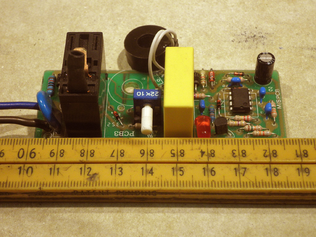

Ik zoek een DIN-rail behuizing voor bijgaande schakeling. Het is een master/slave schakeling van Conrad, die ik al eerder voor het doel heb gebruikt, die ik wil gebruiken ter controle of alles uit is.
De afmetingen zijn 25×35×90 mm.
Alle behuizingen, die ik tot nog toe kon vinden zijn óf te klein, óf alleen in aantallen verkrijgbaar. Bovendien worden steeds de uitwendige maten geven, maar blijken er nogal wat inwendige structuren in de weg te zitten.
Ik denk aan een behuizing met een uitwendige breedte van c.a. 35 mm wel uit te kunnen komen; het huidige relais wordt sowieso vervangen door een lager type.
Naar wat ik ben tegen gekomen lijkt het dan het beste om het printje rechtop in de behuizing te monteren. Het stroomtrafo'tje kan eventueel buiten het kastje komen dat geldt zeker voor het potmetertje.
Tot nog toe voldoen de kastjes van Bopla het beste aan de criteria, maar ik kan niet zien of er van binnen iets in de weg zit
Wie weet/kan een passende DIN-railbehuizing te vinden/aanbieden?
Weidmuller en Phoenix al bekeken? Die hebben behuizingen die je zelf op maat kunt "inkorten". Losse zijkanten en verschillende lengte bakjes.
Waarschijnlijk kun je de losse onderdelen zo bij TU/ES/RS/Farnell in kleine aantallen/stuk bestellen.
Wel even goed opletten dat je alle onderdeel nummers "even" bij elkaar moet sprokkelen.
Ik denk dat jullie hoogte en breedte door elkaar halen.
In de breedte heb ik geen ruimte (35 à 45 mm). Ik bedoel dus de maat van dekselfront tot bodem. Juist in het deksel zitten allerlei 'toestanden', die de werkelijke ruimte beperken. Ik moet dus binnenwerks minimaal 90 mm hebben tussen deksel en bodem.

De diepte lijkt er wel op, maar 100 mm breedte wordt te groot.
Ik had zelf deze op het oog, maar de tekening laat niet zien wat de voor mij beschikbare inwendige ruimte is. Er zijn zoveel structuren te zien....
Ik denk dat je zelf de boel door elkaar haalt... :)
Printje op de foto is 9cm lang, en de hoogte en breedte zijn zeker veel minder...
Zoals ik al schreef: Printje is 25×35×90 mm
Ik zoek dus een behuizing met de volgende binnenmaten:
Front tot boden: >90 mm (Lengte van de print)
breedte van de unit >25 mm (Hoogte van de print + componenten)
Andere afmeting van de behuizing >35 mm bruikbare ruimte voor de print.
Heb weer betamelijk internet....
Heeft iemand nog iets gevonden/een idee?
