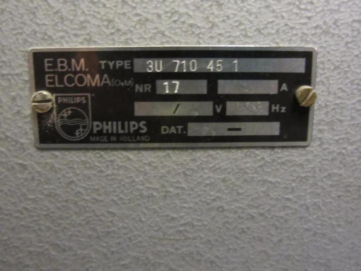

Binnenkort op Je mooiste meetapparatuur. Deel 9, maar eerst even voor Maarten het "Rugnummer"
https://www.uploadarchief.net:443/files/download/capdec2.jpg
Het is een Capaciteit Decade van EBM Elcoma / Philips. Op de voorkant staat slechts "Polystyreen (Capaciteit)". Ik ben benieuwd hoe oud deze is en wat er nog meer uit het nummer is te halen.

Leuk altijd die bedrijfsinterne (EBM) apparaten. Toen ik dat plaatje zag dacht ik eerst dat een datering wel lastig zou worden, maar hij laat zich wel opvallend goed inklemmen.
Als volgt:
- ELCOMA (HIG componenten en materialen) is rond 1965 opgericht.
- oude codenummers liepen rond 1965 op hun laatste benen, het 12NC-systeem bestond al 1 a 2 jaar maar werd bedrijfsbreed pas ingevoerd op momenten dat het goed uitkwam.
Het apparaat zal dus van ongeveer 1965 dateren, klein beetje uitloop wel mogelijk want de druk om snel 12NC's in te voeren was misschien niet heel hoog (al ken ik een studioversterker van 1966 met een 12NC die alweer 78 voorlopende nummers kende, maar dat was EBM van een andere afdeling). Ben benieuwd wat je eventueel aan datumcodes gaat aantreffen.
Vraag die opkomt: wat zou O.M. achter ELCOMA betekenen?
