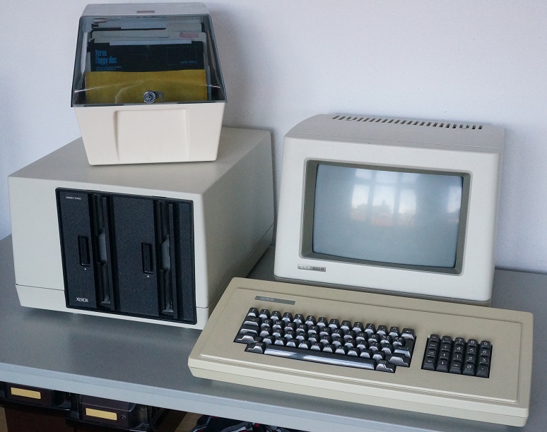

Een Xerox 820 met 8 inch floppen. Ooit mijn eerste 8 inch machine.
Ik wist niet wat ik zag! Floppies van 20x20 cm. Die kende ik toen nog niet.
