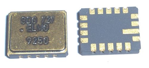

behoefte aan hulp voor identificatie!
Een idee?
(Google vertaling)
dank je
Die 9250 lijkt mij productie datum 1992, week 50. De andere is iets nieuwer. Dan blijft SDO, 727 en ELMO als type en fabrikant indicaties over.
Elmo doet denken aan (wist ik ook niet, maar ik heb wat gegoogled) "elmo Semiconductor Corp". Die bestaan nog, maar noemen zich eerder "elmos" en niet "elmo". Maar misschien is dat iets van de laatste tijd (25 jaar :-) )......

Hybrid, encapsulation??
Elmo semiconducteur = sdtie-elmo = sdtie-international
Geen technisch document!
Een enkel informatie -> convergie
