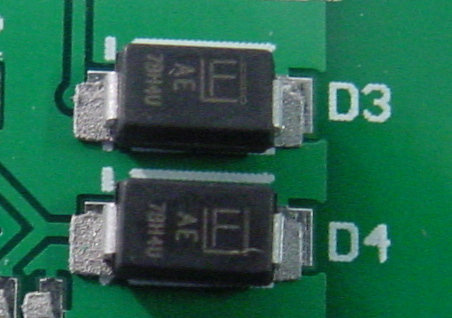

Ik ben deze op printjes aan het zetten:
Om het makkelijk te maken: het datasheet.... (Als je er bij kunt omdat ze niet WEER "scheduled maintenance" midden op de dag doen)
Het zou een SMAJ5.0A moeten zijn. Tenminste die heb ik besteld.
In het datasheet staat de de unidirectionele (-5.0A en niet -5.0CA) een streep zou moeten hebben. Eerst dacht ik dat die 79H4U de streep was.
Maar nu ik beter kijk, zie ik dat er cijfertjes en lettertjes staan. Dus... Geen streep, dan toch de C versie (bidirectioneel)????
update: de lettertjes zijn GEEN streep. Gemeten.

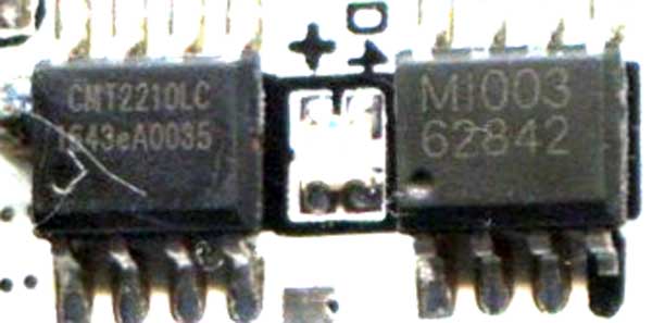

Bij een feestje in de ziggo-dome werden "crowdled" armbandjes uitgedeeld. Ik vroeg me af wat voor chips er in zaten. Is het hackbaar? (i.e. als je naar zo'n feest geweest bent, kan je later thuis je armbandje kleurtjes geven?)
er zitten twee SO8 chips op het bordje. Daarnaast een powerledje (led1), en drie multicolor leds.
Wie weet wat de chips zijn? (Excuses voor de scan. Zo verkleind in het bericht zie /Ik/ in ieder geval de texten op de chips niet meer. Maar in uitvergroting wordt het zichtbaar).
Ik lees af: CMT2210LC // 1643eA0035 op de eerste Ah! Zelf gevonden: datasheet (Er zat eerst fluxresten op deze chip, en ik had de T als een 1 gelezen.) De "1643" is natuurlijk duidelijk de productiedatum. Realistisch voor een ding wat nu in omloop komt.
Op de tweede staat: MI003 // 62842 . Hier is minder duidelijk wat het typenummer is....

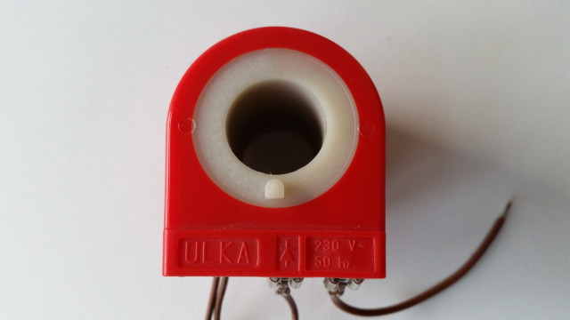

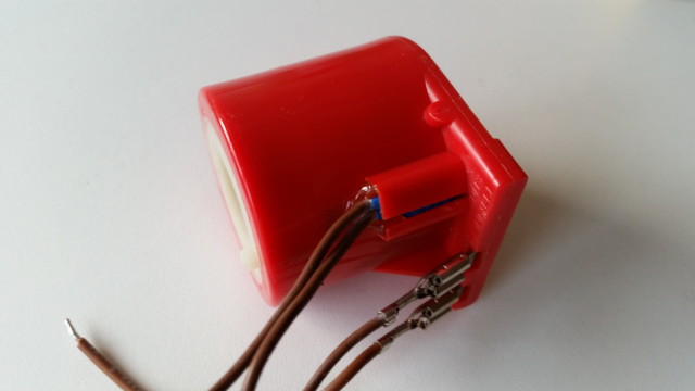

Kreeg dit van mijn Pa, dacht dat het een stroom trafo was maar blijkt een pomp onderdeel te zijn. Het merk is ULKA er zit een diode in en een Klixon.
Werking
Schijnt ook een een Senseo te zitten, mijne is redelijk groot.
Valt hier nog wat anders mee te doen ?
De animatie is in ieder geval niet correct. De linker van de twee veren (met ventielkogeltje) hoort aan de bewegende plunjer te zitten, en dus mee te bewegen met de plunjer. Ze hoort ook precies omgekeerd te zitten dan in de animatie aangegeven!

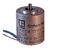

Kan ik dit ding gebruiken om een servomotor of een closed loop stappenmotor te maken?
//edit
- En heeft iemand meer info? Ik kan niet echt een datasheet vinden.
- Ik wil stappen van ca. 1.8° meten (liever 0.9°)
//edit 2
Ik heb mijn vraag niet goed geformuleerd. Is het een motortje of Is het een motortje of is het een resolver (of iets soortgelijks)? Ik zoek het laatste.
