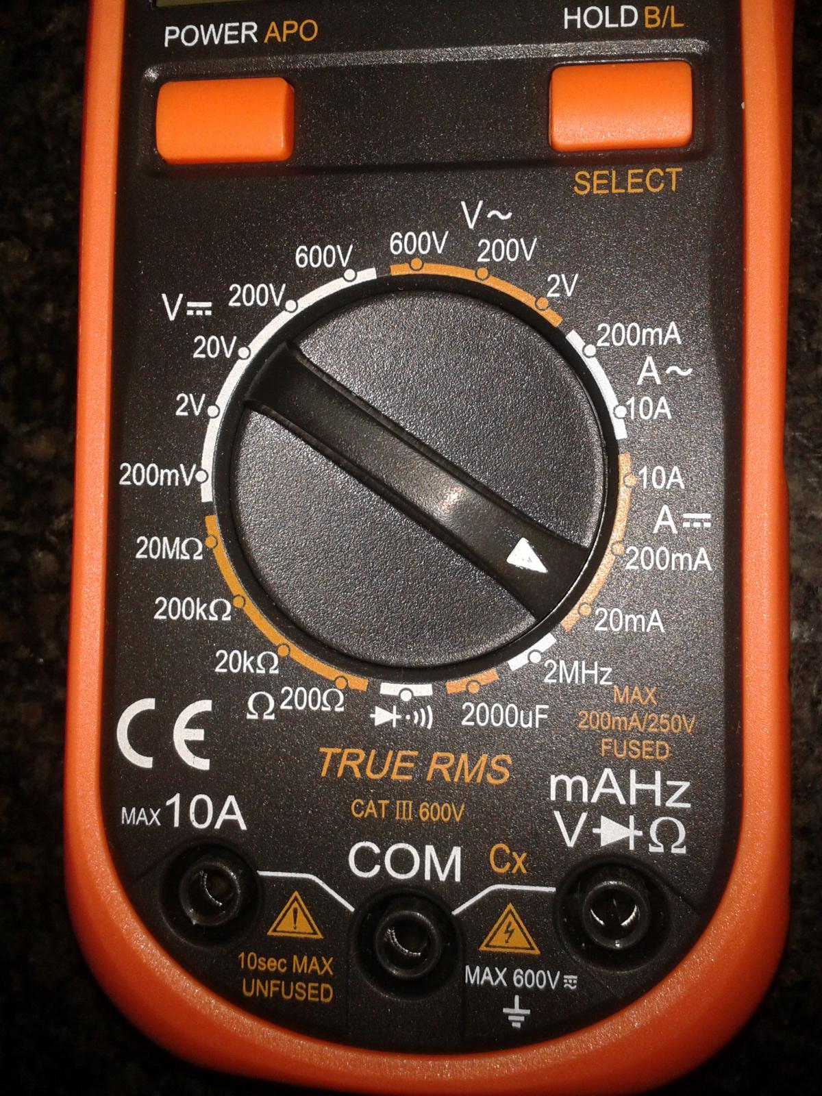

Heb zo'n multimetertje bij Aldi gehaald, lijkt prima te werken. Ik dacht eerst dat de 'doorpiep' functie niet werkte.
Na wat proberen blijkt er een ongedocumenteerde functie te zitten onder de HOLD/BL toets: kort drukken toggled tussen diodetest en doorpiepen...
Hoeveel count is die meter nu eigenlijk: 2000 count of 6000 count ?
Tot welke frequentie is de True RMS nauwkeurig ?
Dat soort intieme details krijg je niet bij Aldi spul...
Je krijgt hooguit een op een handleiding lijkend blaadje mee waar het hoognodige (en meestal minder) instaat.
Enige vermelding is de nauwkeurigheid: +/-0.8%+5 digits ACVolt, +/-1.5+15 digits ACAmp
Heb een 100 uF elcootje even geprobeerd, geeft 100.7uF...
Kon het ook niet laten om de multimeter aan te schaffen, opzich erg leuk speeltje; Inkijkhoek is alleen heel belabberd en geloof niet dat er erg veel veiligheidsmaatregelen ingebouwd zitten.

Frequentierespons: sinus/driehoekgolf: 40-1000Hz. Andere golven: 40-200Hz.
Ik heb er ook een in het karretje gegooid vanmiddag.
Had het zelfde probleem met de diode\doorpiep functie.
Gek, dat dat ding het veel gebruikte 2kΩ bereik mist. En een 2000µF bereik is ook niet echt praktisch.
Bereik is 2000 uF... En hij is 2000 count.
@Dantos: volgens eigen Aldi opgave dus tot 1000Hz max...
@Dantos: we hadden het over het AC RMS frequentiebereik...
[Bericht gewijzigd door Arco op (20%)]
Heb het even getest, maar volgens mij komt de Aldi DMM tot 99.99 kHz. Getest met sinus en blokgolf.
@ARCO, vreemd er komt kHz in de display te staan en het klopt exact met het signaal uit mijn signaalgenerator.

Tip voor deze multimeter: een dotje witte verf in het driehoekje op de, bijna symmetrische, bereik-instelknop. (Anders kan je beter een doosjes glaszekeringen (F)200mA 250V erbij kopen: de gezekerde gelijkstroomstanden zitten 180 graden tegenover de gelijkspanningstanden!)
Bereiken zijn 20nf/200nf/2uf/20uf/200uf/2000uF. Om de een of andere reden zijn capaciteitsbereik en frequentie autoranging.
(waarschijnlijk werd anders de draaischakelaar te groot/duur...
Resolutie 10pF resp. 0.001Hz

Heb het even getest, maar volgens mij komt de Aldi DMM tot 99.99 kHz. Getest met sinus en blokgolf.@ARCO, vreemd er komt kHz in de display te staan en het klopt exact met het signaal uit mijn signaalgenerator.
@Arco. Oké, verkeerd begrepen.
