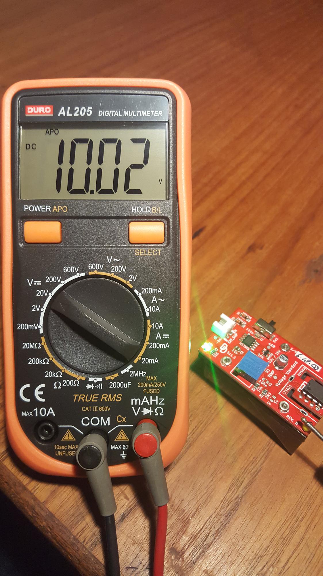

Gek, dat dat ding het veel gebruikte 2kΩ bereik mist. En een 2000µF bereik is ook niet echt praktisch.
Bereik is 2000 uF... En hij is 2000 count.

Tip voor deze multimeter: een dotje witte verf in het driehoekje op de, bijna symmetrische, bereik-instelknop. (Anders kan je beter een doosjes glaszekeringen (F)200mA 250V erbij kopen: de gezekerde gelijkstroomstanden zitten 180 graden tegenover de gelijkspanningstanden!)
Bereiken zijn 20nf/200nf/2uf/20uf/200uf/2000uF. Om de een of andere reden zijn capaciteitsbereik en frequentie autoranging.
(waarschijnlijk werd anders de draaischakelaar te groot/duur...
Resolutie 10pF resp. 0.001Hz

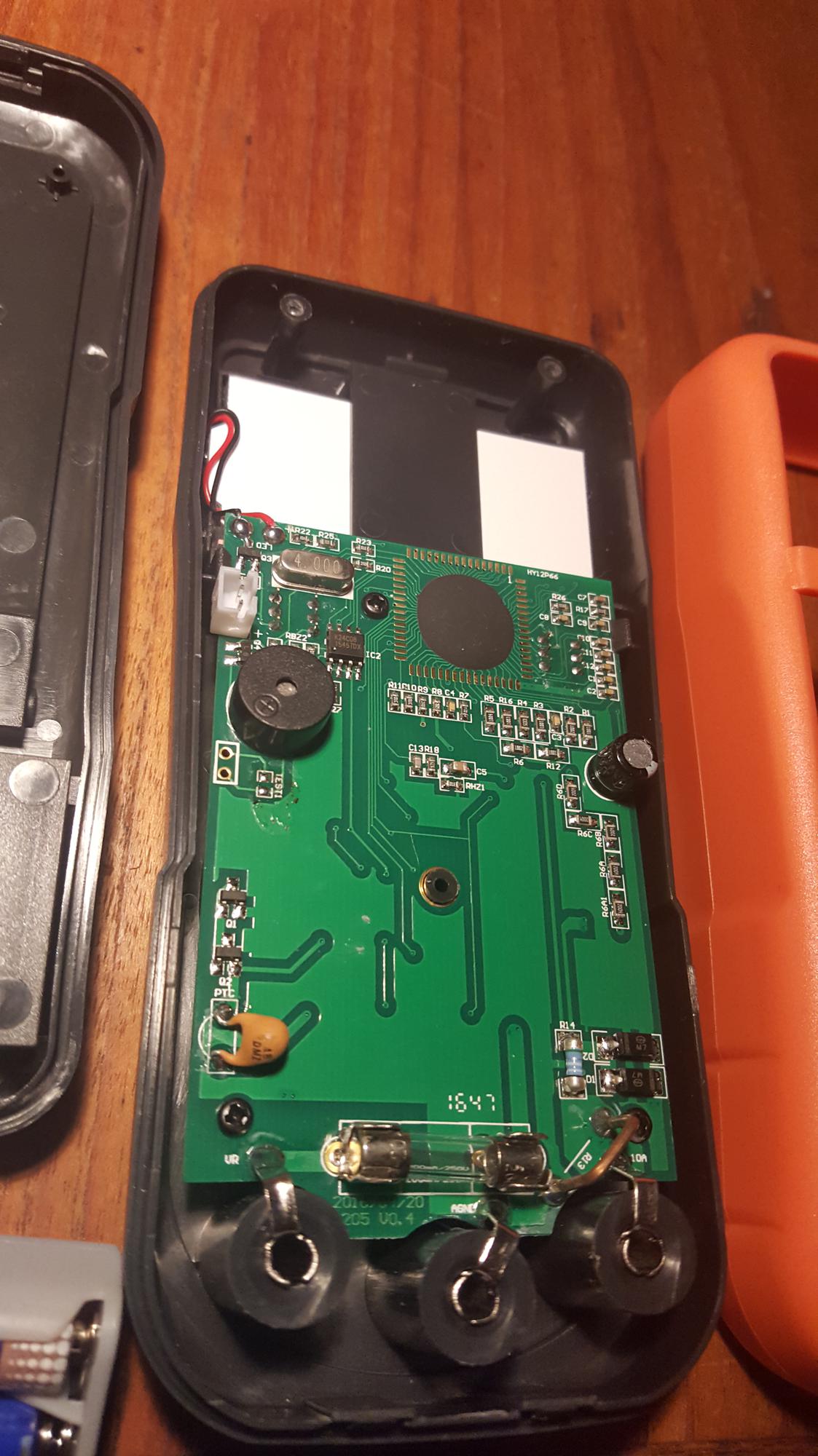

Op 13 maart 2017 22:12:34 schreef markce:
Een foto van de binnenkant zou leuk zijn....
Bij deze, ik heb er vanmiddag ook een opgehaald.
Even vergeleken met wat beter spul: op 230V zat ie er 2V boven en op 10V DC 20 mV boven.
Niet slecht voor een €15 meter
Bedankt Raaf12!
Het valt me niet tegen voor die prijs. Ik zou er geen 600V op zetten, maar er zit zelfs wat beveiliging in.

@markce
Ja, een gewoon 5x20 zekeringetje, verder weinig info, zelfs geen typenummer op de chip.
edit
<type chip>
Ah, daar had ik overheen gekeken....
