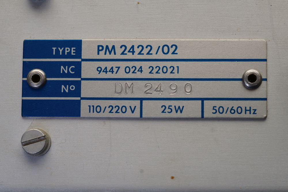

Ik had nog een semi-antieke bench DMM, de Philips PM2422 (zonder A) in de voorraad die wat TLC nodig had. Na schoonmaken en elco vervanging werkt hij weer helemaal. Basis nauwkeurigheid is 0.1%(bereik) + 0.1%(waarde).
9kg zonder snoertjes.
Binnen spec.
ZM1000 nixie buisjes
ZZ1000 referentie.
De referentie spanning is achterop beschikbaar voor zelfcalibratie.

Hoi Markce,
Zie ik daar nou een aantal IC's die met ...OM nummers gestempeld zijn? Zou ik daar eens een scherpe foto van mogen zien? Mogelijk zijn ze aan de hand van de documentatie te matchen met een definitief typenummer en dan een welkome aanvulling op m'n OM-topic.
Bouwjaar lijkt rond 1972 te zijn trouwens.
P.S. Welke letter(s) staat er voor het serienummer? Een D? Kan ik net niet zien op de foto van de achterkant.

Op 23 april 2017 19:08:02 schreef maartenbakker:
Hoi Markce,
