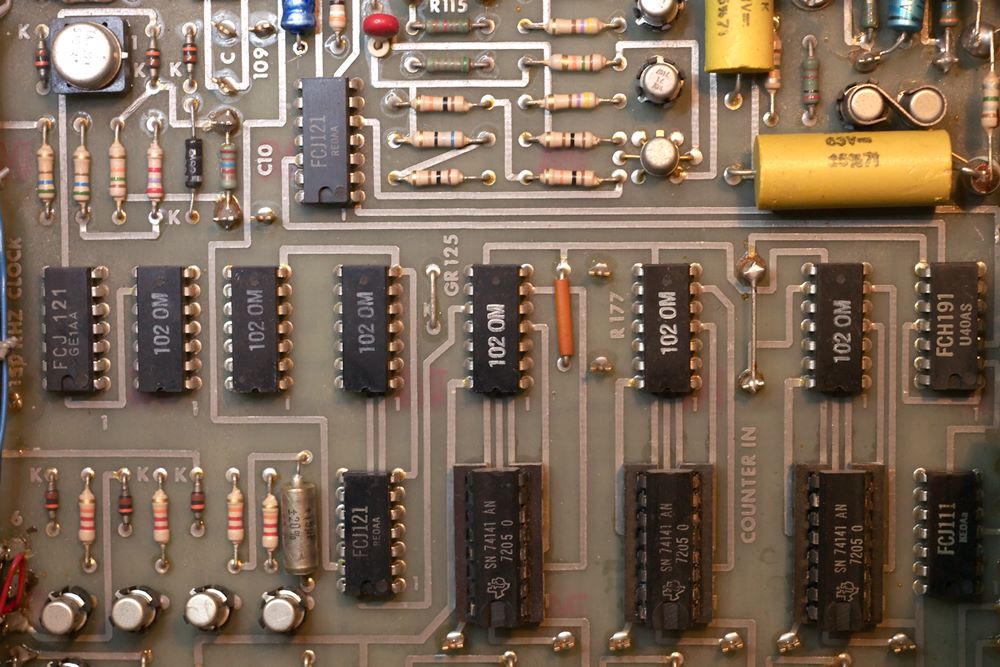

Hoi Markce,
Zie ik daar nou een aantal IC's die met ...OM nummers gestempeld zijn? Zou ik daar eens een scherpe foto van mogen zien? Mogelijk zijn ze aan de hand van de documentatie te matchen met een definitief typenummer en dan een welkome aanvulling op m'n OM-topic.
Bouwjaar lijkt rond 1972 te zijn trouwens.
P.S. Welke letter(s) staat er voor het serienummer? Een D? Kan ik net niet zien op de foto van de achterkant.

@maartenbakker
Foto's op bestelling, de IC's zijn volgens schema FCJ141 counters (102 OM). Er zit ook nog een ON285 dubbel Fet in.

Hoi Markce,
klein en gewaagd(?) gokje: Zou een 102 OM misschien een 7402 kunnen zijn?

Op 23 april 2017 20:58:42 schreef markce:
@maartenbakker
Ik ben nog op zoek naar materiaal voor het binnenwerk van zelfde kasten.
Dankje! Die gaan de molen in. Ook dank aan TA voor zijn gokje.
Wat die kasten betreft: Philips gebruikte in die tijd niets anders voor meetapparaten, geloof ik. Moet dus uit de sloop nog wel te verkrijgen zijn lijkt me.
